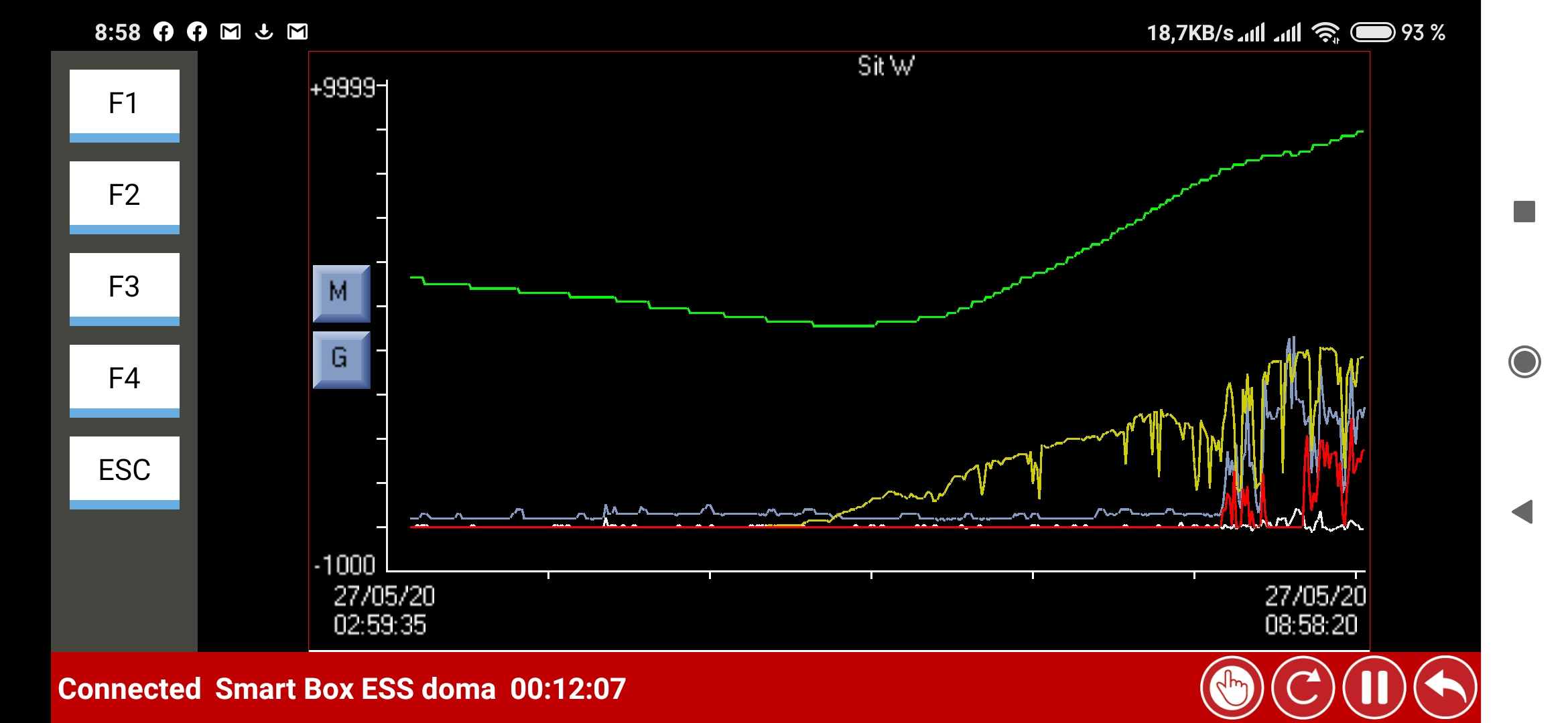

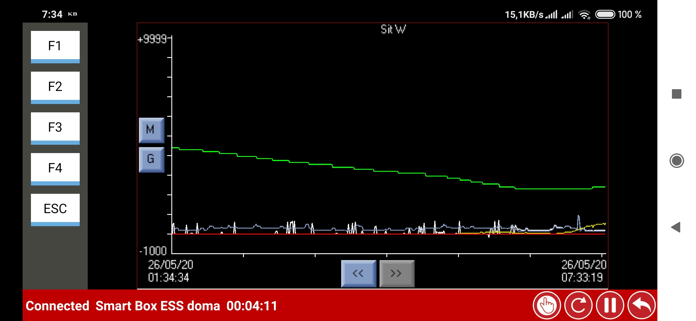

Rád bych se vrátil k již velmi dlouho otevřenému tématu "bezdůvodné" přisosávání Multiplus II ze sítě v režimu ESS? Přikládám 2 grafy, s nastavením asistenta ESS(druhý graf) a HUB4(první graf), vše ostatní nastavení i HW je shodné (3x MultiplusII 3f s externími proudovými senzory, LiFepo4 10,2kW + BMS, 6kWp 2x MPPT).
Zkoušel jsem nastavení asistenta ESS a HUB4.
Na bílém grafu je vidět, že HUB4 tuto vlastnost nemá. na rozdíl od asistenta ESS Pokud to skutečně dělá HDO, proč to nedělá i s nastavením HUB4?
Omlouvám se za kvalitu grafů, jsou to screenshoty z telefonu.

A to je prave otazka za 100bodu.zjk píše:Pokud to skutečně dělá HDO, proč to nedělá i s nastavením HUB4?
Z tohoto usuzuju ze je problem v merici casti FW. Bohuzel Victron to moc nepali proto to asi nijak intenzivne neresi. Jinak by sem uz urcite poslali chlapa at provede diagnostiku na nejake instalaci na miste.
Taky me napadlo nechat hub4 kdyz to tak pekne funguje. Ale tam je zase jinej FW bug. Hlasilo to prehrivani stridace i kdyz se neprehrival - pouze jel nejakou dobu naplno. S ESS ve stejne situaci nic o teplote nehlasi.

Díky za rychlou reakci, ještě jsem zkoušel zapojení s Energometrem ET340 (místo proudových traf) na vstupu. Bylo to bohužel ještě horší, navíc tam je podstatně více špiček dodávaných do sítě. Viz graf ET340.
(Pozn. vyšší bílé špičky nad 2,4kW jsou OK, to si některý Multiplus sosne ze sítě, aby se nepřetížil a s problémem přímo nesouvisí)
