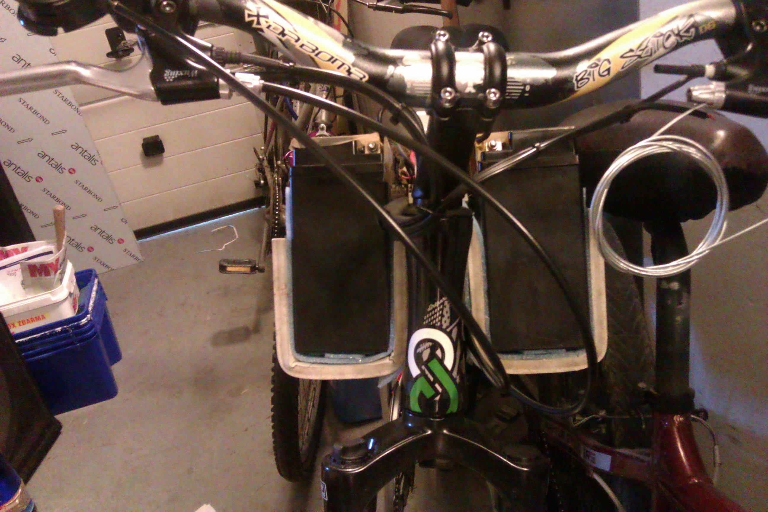

Presne, tiez somchcel najprv skuter, ale ma nespocetne nevyhody. Hlavne sa mi nepaci ze muzi zakona by vedeli ze je to motorove vozidlo. O bicykli to nebudu ani len tusit.
Baterie ma budu stat dufam do 80€, (pánboh zaplať za známeho), aj tak je to dost za nieco co vydrzi max. dva roky, plus este by som chcel 4x 12V aspon 4A nabijacku. To nedam viac ako 40€, chcelo by to nieco z lidla. Kolegovi som jednu takú raz opravoval, stála ho tuším 6€ a nabíjala prúdom 3A, bola malá, v nútri zabudovaný integrovaný obvod, dokonca sa mi ju aj podarilo opraviť.

Tak od piatku som hrdým majitelom setu magic pie 1kw. Kúpil som 4 ks 12V batérií 18Ah. Dnes som bol testovať dojazd, prevýšenie som mal vyše 130 metrov a prešiel som približne 37km. Pravdaže som aj šlapal, ale to iba do kopca čo bola jediná chvíla kedy moje prevody stíhali motor. Skoro stále som išiel na plný plyn, po rovine som išiel max. 32 km/h. Dole kopcom bola moja rýchlosť 59,7 km/h. Skúsenosti mám zatial iba pozitívne až na to že moje možno aj 40kg batérie mi pomali začali trhať cyklistickú tašku ktorá je v zadu nad kolesom vysaca dole. Včera som s tým dobehol v dedine auto, dotyčnému sa to nepáčilo tak pridal plyn.. Dnes som obehol závodného cyklistu hore kopcom. Každopádne musím spraviť nad zadné koleso vlastný hliníkový držiak z hliníkového plechu aspon 2,5mm pretože originál držiak sa kýve do strán keď zabáčam a potrebujem spevniť tú cyklo tašku ktorá to nezvláda už po dvoch dňoch. Kedže v návode nebolo napísané že nemožem do tej tašky dať 40kg náklad tak ju pôjdem asi reklamovať.
Ešte jedna vec ktorá ma v sete prekvapila a hlavne vytočila, výrobca si s kludom dovolil dať prívod na 1kw motor iba 3x1,5 lanko. Asi budem tento napájací kábel motoru skracovať na minimálnu dĺžku kôli stratám, pretože bol kábel niekedy aj teplý.

Pomýlil som sa, celý bicykel má 40kg aj s batériami. Plánujem cez zimu prerobiť na 72V 15Ah, to bude ešte len mašina, už sa neviem dočkať. Momentálne mám už provizorne batérie hodené na ráme, kde síce trochu zavadzajú, ale je to lepšie ako ich nosiť na chrbte. Na tie batérie sa dá zvyknúť, ináč neveril som že to bude na tom ráme také super ale ten bicykel teraz sedí bohovsky na ceste, teda hlvne v teréne, už som si na ňom dával aj menší väčší zjazd po lese. bál som sa len toho aby sa neotrhli batérie.
40 kg nieje až tak vela, v rýchlosti som s tým bicyklom dokázal preskočiť na rovine konár. Ale dalo to zabrať hlavne rukám. Neviem na čo by som ten bicykel nosil, všade som sa s ním zatial dostal, kde to nezvládal tak som zosadol, pridal a prešiel všetko.

Aku budem mat lifepo 3,6 v clanky, maju sirku iba 22 mm jeden takze so vsetkym to nebude mat viac ako 10 cm. Som zvyknuty mat na siroko kolena a je to len tak tak, nietiekedy to suchnem ale je to v pohode. Plast mam maxis neaky za 24 €, niesom na pc tak poslem odkaz neskor. Baterie budu zasa na rame.

Kôli tomu aby sa nič nestalo si spravím vlastne aj celú batériu sám, páči sa mi že si na mieru dám 20 článkov práve tam kde mi to bude najviac vyhovovať. lipol nemienim riešiť. 10 Ah kapacita je drahšia ako 15Ah life.
