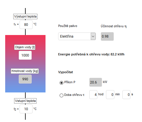

Ak som spravne pocital, na zohriatie z 20°C na 80°C by som potreboval dodat do AN cca 70kWh energie ktorej v zime moc nie je, to by som bol iny frajer a na 50°C uz to je len 41kWh ale to sa mi zda malo ked zapocitam este straty, som na cca 45°C, nezmrzol by som, ale uz to nie je moc konfort.
Vsetky radiatory ktore mam a pocital som ich vykon podla vyrobcu maju celkovo 11kW pri teplote 55/45°C a pri max. prietoku otvorenej termohlavice v priemere 0,5m3/h, cize AN 1000l, by mi bola zrejme malo, za 2hod by bola vystavena ako citron.
