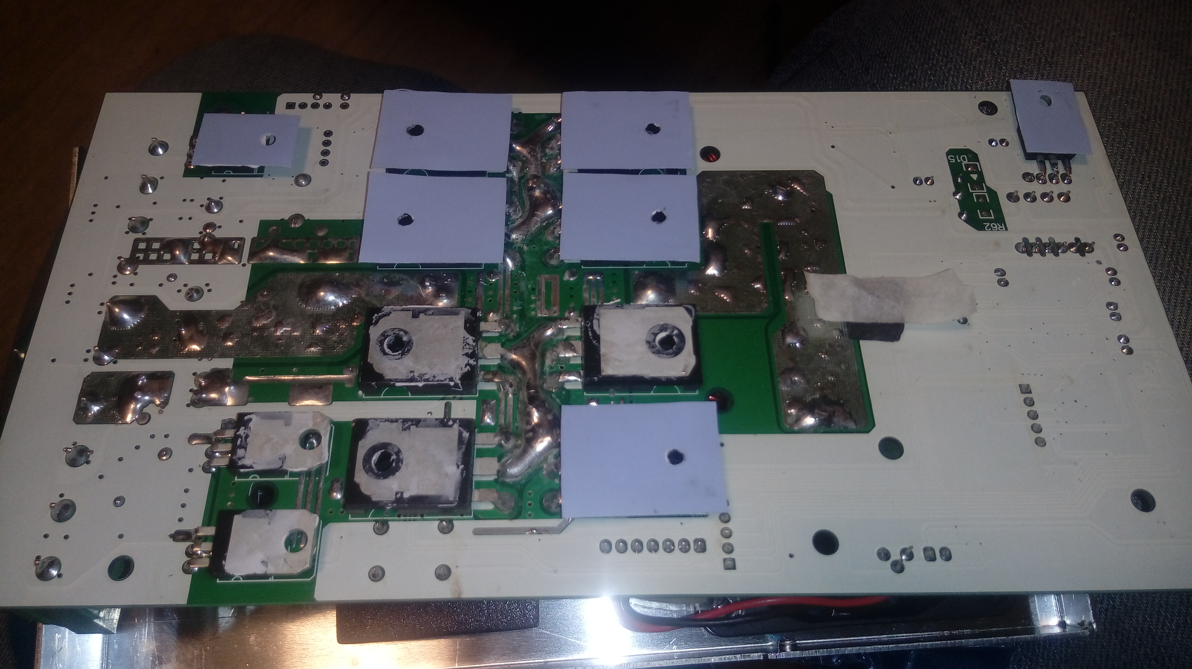

Ahoj já jsem opravil jen jednu cestičku, mezi tranzistory 1.a 2. hned zvrchu... takto bylo letováno, cínováno z výroby...kodl69 píše:S tím přidáváním cínu, teda vlastně olova - víš o tom, že olovo má víc než 10x větší měrnej odpor než měď? Kdybys do toho zatavil 1.5mm2 drátek, tak to bude mít ve výsledku větší proudovou zatižitelnost. Ale zrovna z tohohle bych strach neměl...
Každou tou cestou, cos tak mocně nacínoval, by mělo téct průměrně jenom 15A...
Je zajímavý, že přešli z 3fáz systému na dvoufázový - ale zas proč ne.

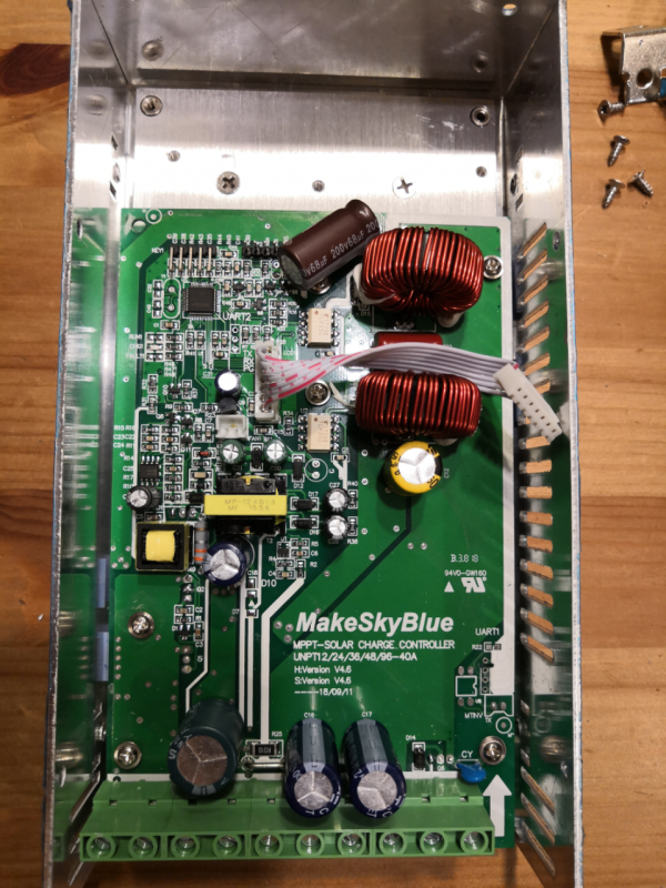

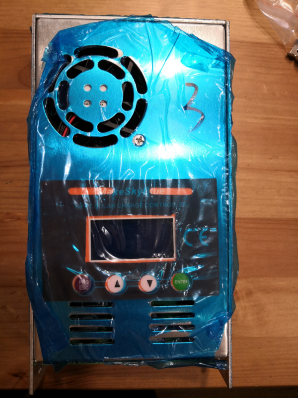

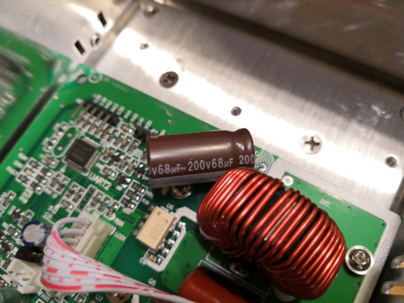

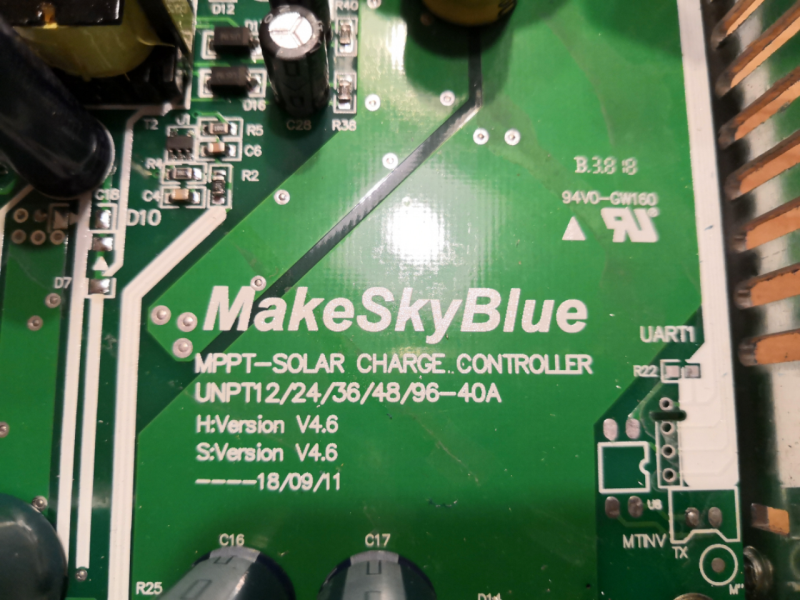

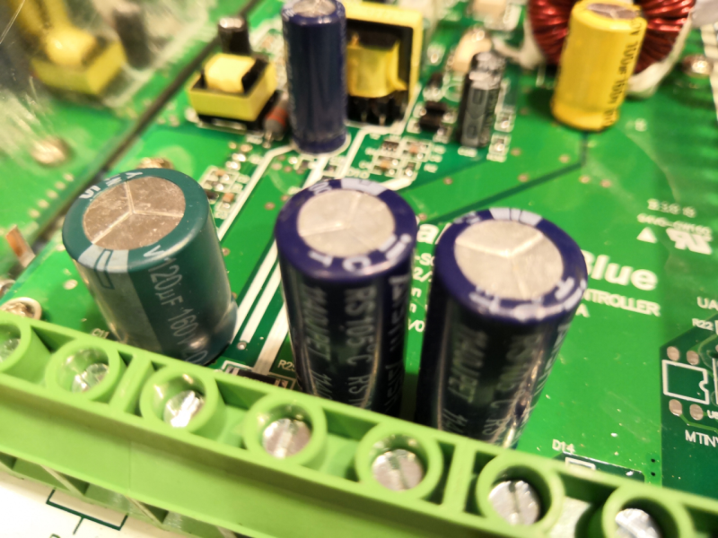

Ohlodáno. Z důvodu posouzení originality orientálního původu jsem vyfotil i krabici. Můj první unboxing. Připadal jsem si jak youtuber začátečník.
Varování: Video je s šíleně nízkou frekvencí snímků.
Přiložený manuál je pro verzí 117.

Ahoj supr práce. Z mých zkušeností pokud máš takhle rozebráno, rozeber i zbytek...novou pastu chladící, a očisti DPS... můžou tam bejt nepříjemné zbytky.
Ahoj Víta
Ahoj Víta

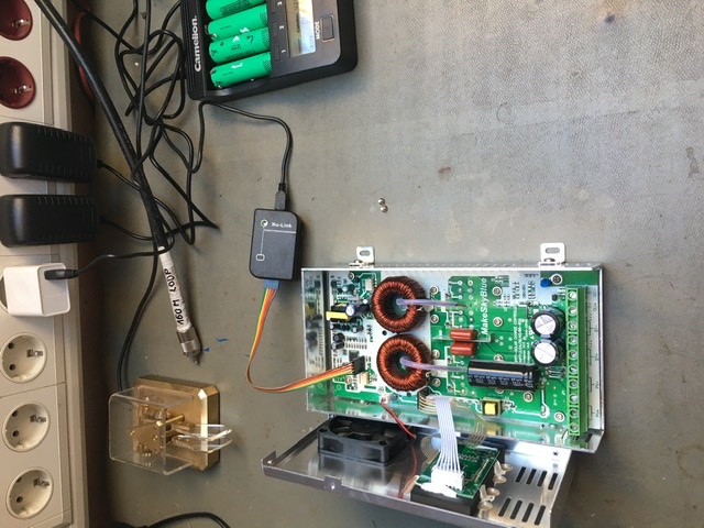

Mám pokrok ve věci restartujícího se MSB 60A:ota píše:Poslal jsem reklamaci a zdá se že se jedná o softwarovou závadu. Reakce prodejce je návod na opravu od Elvise Huanga:
Dear MakeSkyBlue Product user,
This email automatically send from Makeskyblue (Shenzhen) Technology Co., LTD purpose to guide how to use the update tool.
Update steps:
1.Don't connect PV, Battery or others. Only connect the box as video and connect another side to phone charger, when it connects correctly, the box lamp is light on. And the LCD will light on with parameter.
2.Then press the button of box, only 1 time. Then lamp is red, later to be green. Then it's finished.
3.Finally,mppt controller voltage calibration.
For example, if your accurate meter tests the battery and the voltage is 24.5V, but the controller battery voltage reads 24V , then use D06 to calibrate the voltage to 24.5V.
Po pár hodinách mi přišel mail že mi z CN posílají doporučenou poštou krabičku na restart regulátoru.
přišel mi balíček z CN, zadarmo, v něm programátor. Podle návodu jsem připojil, zmáčknul tlačítko, v regulátoru to udělalo simsalabim a už zase běhá. Dnes docela svítilo slunce takže ve špičce dával okolo 40A.
Závěr:
- závada byla softwarová
- dá se jednoduše opravit
- podpora výrobce až na zdlouhavé zaslání zásilky funguje.
- dickss
- Příspěvky: 17
- Registrován: pon zář 17, 2018 5:09 pm
Re: Dotaz na regulátor Make sky blue V118 60A
Zdravím všechny solárníky. Měl jsem naprosto identický problém, jako Ota. Regulátor se při překročení cca 500W restartoval v nekonečným cyklu. Do 500W dokázal fungovat třeba celý den. Při pokusu o reklamaci číňan hned věděl, kde je problém a že mi pošle programovací tool. Trvalo to sice dlouho, nž dorazil, ale po přeflešnutí začal reulátor šlapat jak za mlada. Od přeprogramování jede už pár měsíců a zatím se zdá bez problémů.
Tímto děkuji za vřelou pomoc tady na fóru.

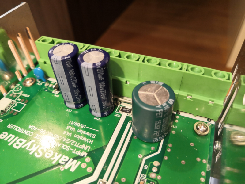

Jinak jsem ještě zapomněl dodat, že jsem komplet PCB vyčistil izopropylem (tavidlo z výroby fakt všude) a vyklepal pár cínových kuliček. Takže všem DOPORUČUJI rozdělat, pročistit a poslkádat. Jestli se nějaká kulička časem rozhodne někam cestovat a vytvoří zkrat, nebo zanechané tavidlo natáhne vlhkost ...
