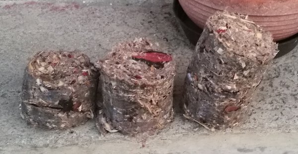

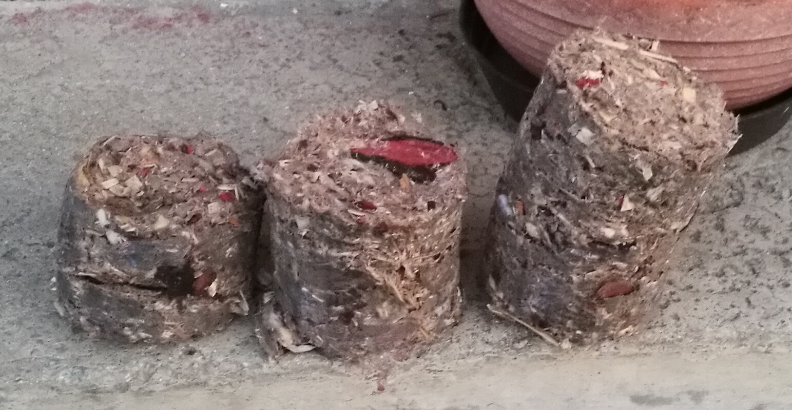

Jelikož s papírem denně pracuji a starám se o likvidaci asi 3-4 tun papírového odpadu měsíčně, musím říct že mě podobná myšlenka také kdysi zaujala, ale po vyzkoušení musím říct, že nenadchla. Zkoušel jsem lisovat na 16t hydraulickém lisu, briketky vysušené krásně hořely, ale toho popela je z toho fakt moc. Proti asi 2m3 dřeva z nevratných palet co si nadělám každý rok je to moc práce a málo tepla.

Ještě sem můžu dát něco, za co budu jistě kamenován, ale čistě fyzikálně to vychází jako vcelku slušné palivo s minimálním dopadem na ovzduší. Suché piliny smíchané s vyjetým olejem. Směs je potřeba namíchat tak aby se piliny nelepily a netvořily pevnější hmotu. Tuto směs nasypat a udusat do papírových sáčků od mouky, cukru a pod..
Pouze do rozehřátých kamen přiložit třeba na noc. nehoří rychle, ale postupně odhořívá od povrchu namodralým plamenem což je známkou zplynování olejné části. Z komína navychází žádný viditelný kouř, pokud je správně namícháno a spalováno.
Tím myslím dostatek kyslíku. Chemický rozbor zplodin jsem nikdy nedělal, ale dokud jsem se živil opravami aut tak jsem s touto směsí topil v dílničce bez jakéhokoliv problému. Dokonce i komín byl extrémně čistý.

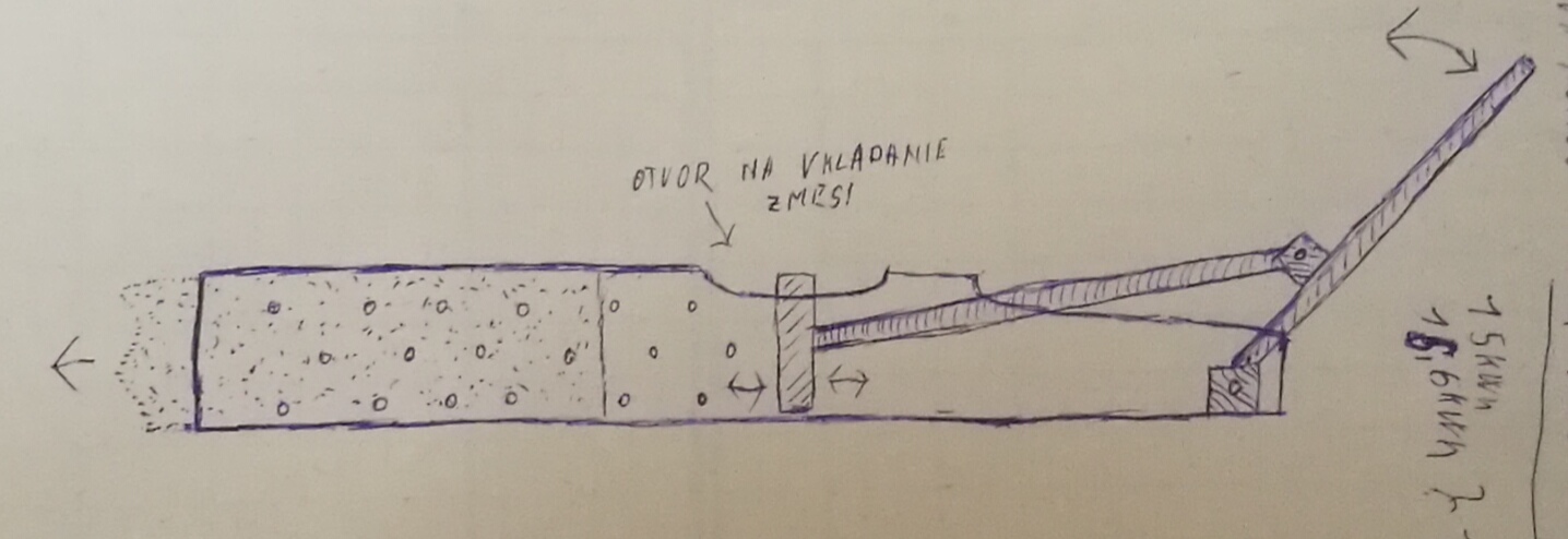

Mam napad,ako tlačiť papier v jednom kuse a von pôjde čisto jeden šulok. Aspoň pri mňe to musi fungovať,lebo lisovaci priestor de to davam je uzky. Proste iba rurka na ležato,v ktorej je piest a dno bude iba odoberajuci piest pri naštartovani. Sama masa ma dostatočny odpor na to,aby to fungovalo. Čim bude rurka dlhšia,tym bude odpor väčši. Dneska to asik nedam v robote,mam viac roboty,ale neskôr to testnem.
Obrazku sa nesmejte,to som skušal a ani iniciačny štupel som nijako nenakreslil.
Ale je to dobry navrh,lebo o dosť menej materialu na to treba a piest môže tlačiť hocičo,nie iba ručna paka.
