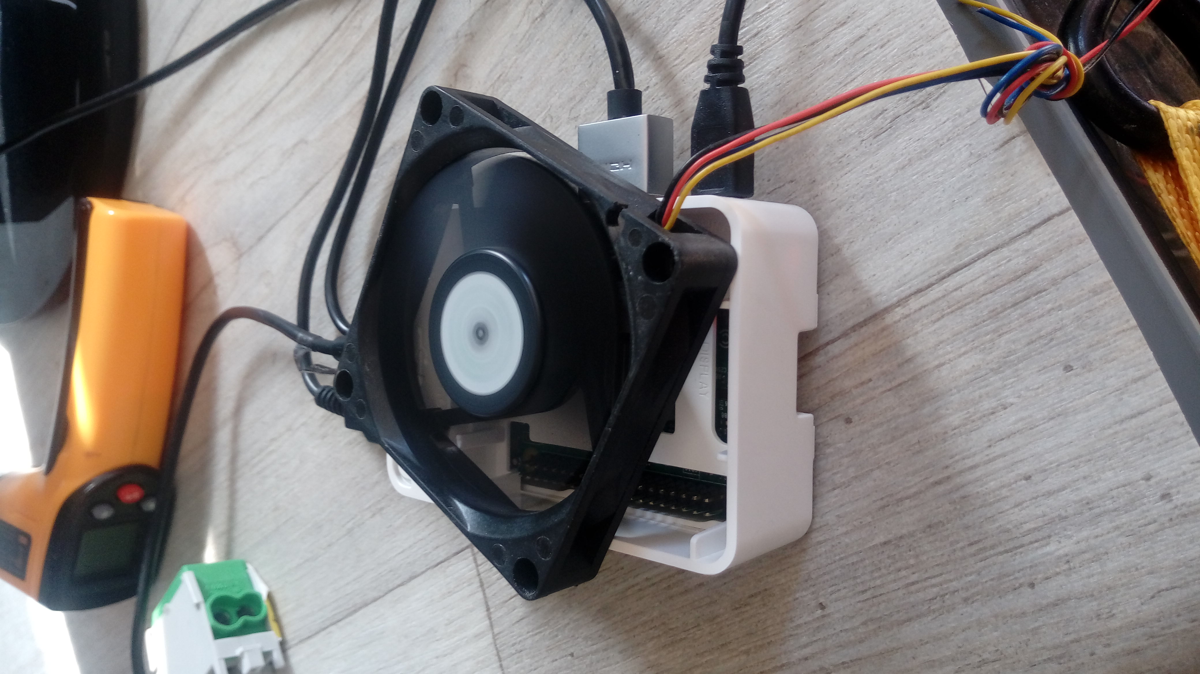

ještě musim vyřešit chlazení.
ja tam nemám žadne chladiče, pitomá alza. teplota 55 a víc...
jdu senhat chladiče , lepidlo a rovnou i nějaký větráček...

Cus ja jsem zasekavajici se procesor zajistil ventilatorem 60 x 60mm otevreny raspberry a fici na to par wattu. Teplota o 20 stupnu niz viz muj monitoring. Taky jsem prisel na to ze kdyz mam napojeny fullhd monitor tak to nedela dobre a zasekava se. Zatim nemam VNC rozchozene kdyby nekdo vedel jak na to poradte nam PLS. Jinak bez pripojeneho monitoru se neprehriva a nevypadava a a ani se nezasekava tot moje zjisteni... Ahoj Vita

nezkousel jsi pasivni chladic? me to pomohlo a hlavne nemam rad zbytecne vetraky

Mam tam od vyrobce 2 pasivni chladice ale ano asi pasivni chlazeni je jedna z moznosti. Kazdopadne zkousel jeste nekdo z Vas to co ja s tim monitorem nebo se Vam to neseka a seka se to jenom me na full hd monitoru. Vliv teploty jsem nezaznamenal....

mě se to sekalo taky na fulhd.
připlepil jsem tam chladiče a už to běži vpohodě do 45 st.
s větračkem to běží pod 40.
to vnc jsem taky nerozchodil.
tak jsem tam nainstaloval teamviewer a ten chodí na první dobrou.
přímo na strankach teamwieweru je ke stažení pro rapsbery ..
stahl jsem to přímo stoho zařízení..
