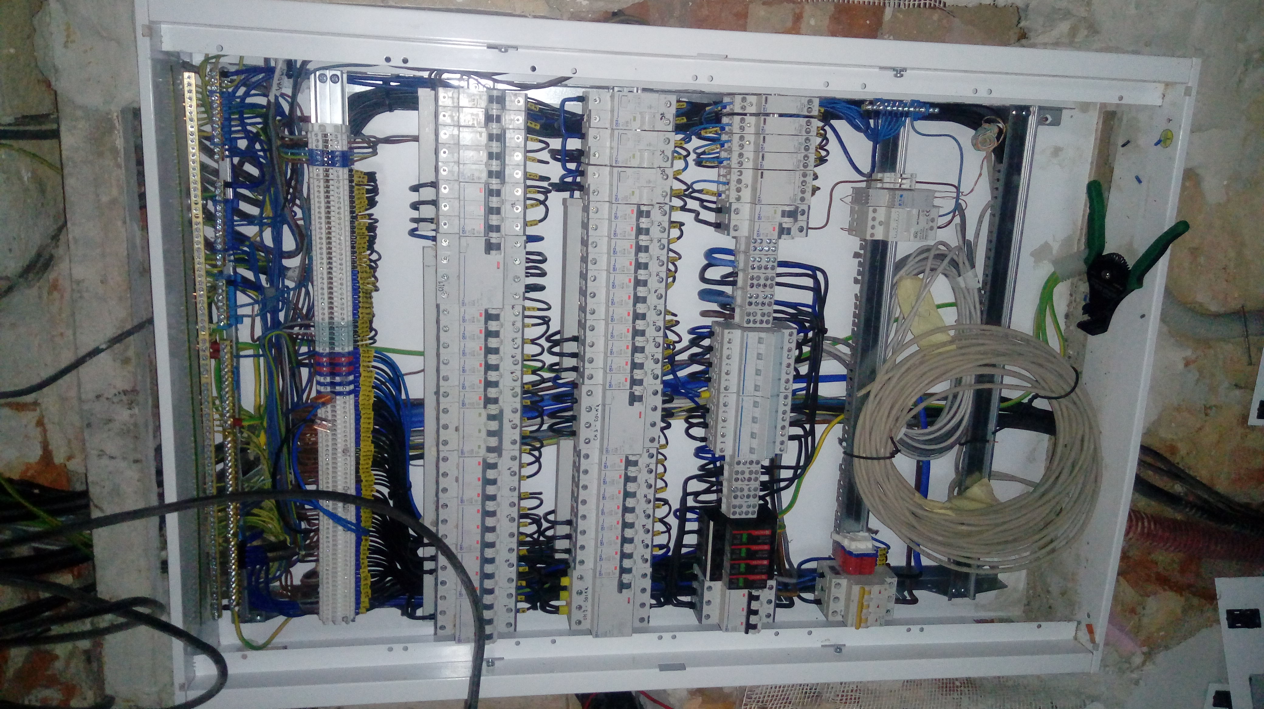

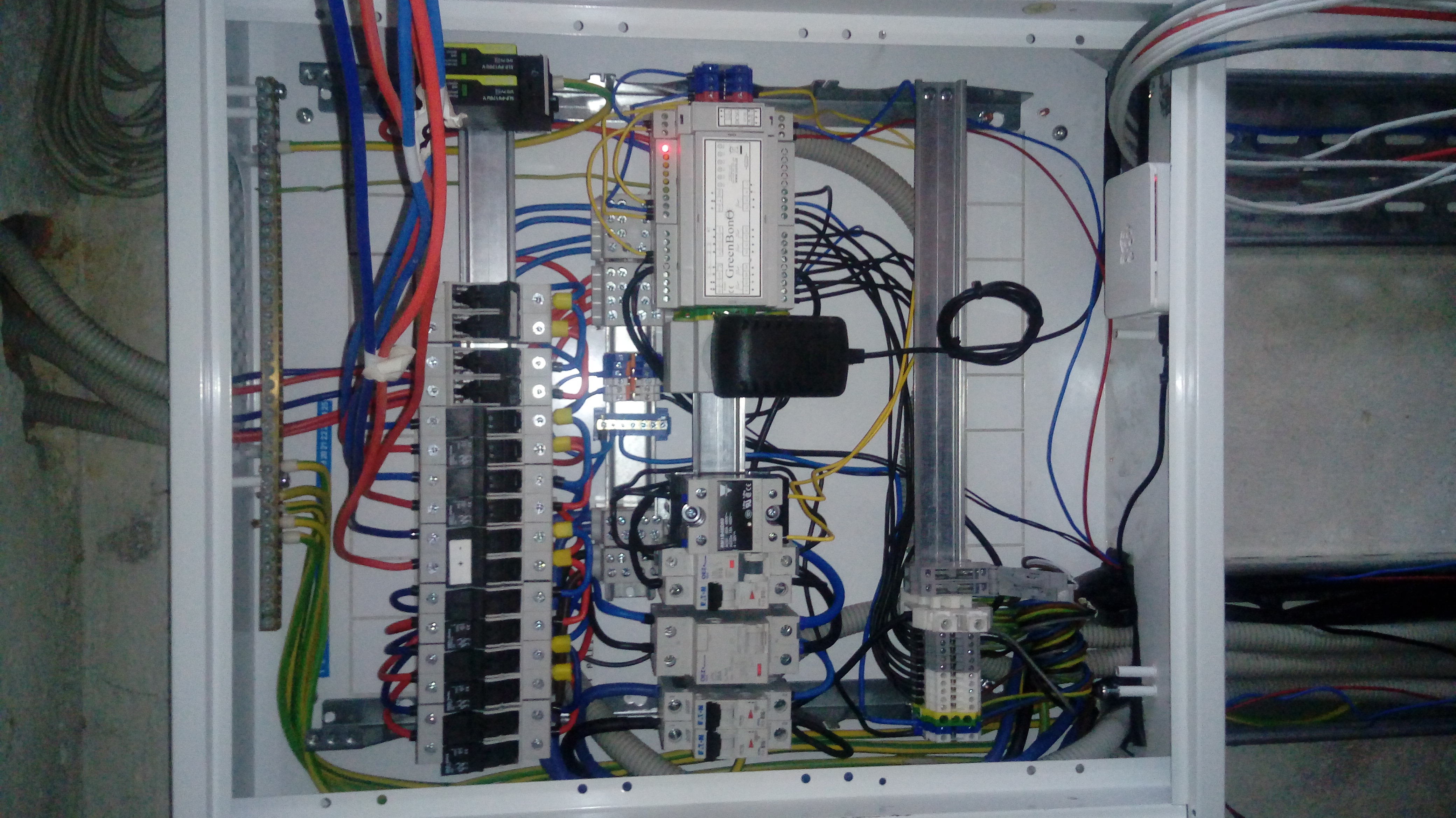

Ahoj Solárnící,
Došlo k měnšímu upgradu,
nový domovní rozvaděč 198 modulů, vydrátování rozvaděče 72 modulů ve strojovně, strojovna dostala nový propoj mezi domovním rozvaděčem a rozvaděčem FVE, pomocí 2ks kabelů 4 x 16 mm2 AYKY propojení je přívod L+N 16mm2, šedá přeznačena na zelenožlutou a zelenožlutá čili 32mm2 uzemnění plus přídavných 10mm2, vyvedení výkonu přes kabel AYKY 4 x 16mm2 L1 a N + L2 a N zelenožlutý přeznačen na modrý, a šedý přeznačen na modrý. Zapojení paralelních vodičů na 2 x 32mm2.
Včera došlo k odpojení běžných spotřebičů od sítě, a provedeno noční mytí v myčce nádobí. Zůstaly na síti nejdůležitější věci a to mrazák, vodárna a všechno třífázové.
velký rozvaděč je rozdělen na 2 hlavní skupiny první je 3F spotřebiče resp jističe, + chránič a něco chráněného
druhá skupina jsou světla v celém domě - možnost přepnutí síť / FVE
třetí skupina jsou zásuvky v celém domě - možnost přepnutí síť / FVE
Rozvaděč FVE byl vybaven přepěťovou ochranou a mraky kabely.
Vytěžování přebytků je prozatím provedeno do bojleru přes greenbono a ssr relé.
Přebytky pro klimatizaci budou aktivovány až bude klimatizace nainstalována.
Měření a monitoring je prováděn přes ICC běžícím na raspberry pi3.
Elektronům zdar Víťa.
