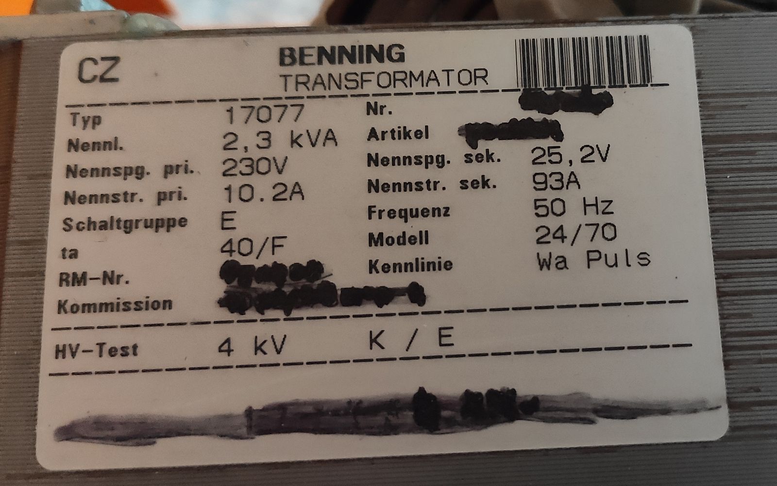

No asi to zkusím zapojit a změřit a pak se uvidí. To trafo, dle těch parametrů na něm vypadá podle mne OK ...

Na tom se nedá nic zkazit,jen můžeš být příjemně překvapen...

Jak píše jahodovák, myslím si, že spíše budeš příjemně překvapen, baterie by mohly nabrat na síle, když necháš projet celý nabíjecí cyklus až konce...tím nemyslím že je to potřeba vybít do nuly a pak nabít, jen nechat nabíječku makat na konci nabíjení, kdy to pulzuje, výkonná je dost. Jinak jestli chceš měřit účinnost, je potřeba měřit na sekundáru 1)napětí, 2)proud buď přes pořádný bočník (min. 100A, spíš 200A) a hlavně na vstupu 3)Wattmetr, který měří činný výkon v W. Když bys to chtěl měřit voltmetrem a ampérmetrem na primáru, musel by jsi mít ještě měření fázového posunu cos Fí, bez toho jsou ty V a A na primáru měřeny úplně zbytečně.

Díky všem za reakce. Od zítřka by u nás mělo zase svítit ;) Takže asi počkám na příští dobu temna a pak provedu pokusy s nabíjením. AC wattmetr se všema těma cos fi apod. bych měl (aktuálně zapojený za DC/AC měničem) a měřáky na DC do 100A (původně právě určeny k měření nabíjení baterií) bych měl taky (aktuálně zapojeny na výstupech z panelů).
