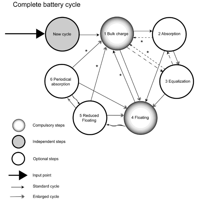

Re: Môj pokus o nízkorozpočtovú malú FVE
z jednoho manuálu vyříznutý stručný diagram jak se anglicky cykluje akumulátor. no a v napětí to vypadá takto:
Málo ľudí používa reduced floating a tak si zničí baterky, málo používa EQ u PB a tiež si zničí baterky,
lebo absorption je u rozhodených článkov nedostatočná na vyrovnanie.
Ja tu píšem všeobecne k tomu obrázku hore, nie ku GEL či AGM baterkám.
Mnoho ľudí má vysoký FLOAT u Pb a zničí im to baterku, podobne vysoký FLOAT u LiFE ich zničí za pár mesiacov.

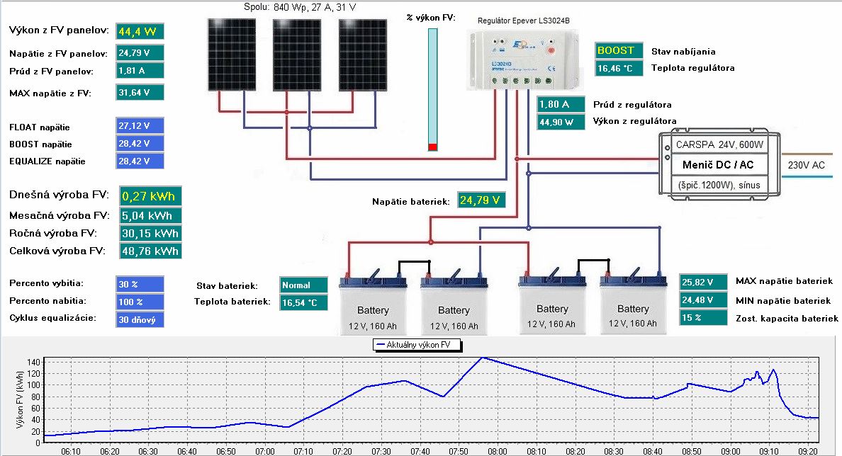

Prvá verzia vizualizácie: Ešte musím dorobiť nejaké detaily, ukladanie do histórie, grafy a tabuľky...
V té vizualizaci je zásadní chyba:
Scarpa vs Carspa
Asi zafungovala automatická korekce
Scarpa vs Carspa
Hlaskova presmycka by mi az tak nevadila. Pridal by som prepojenie stredov 2S/2S, nech niekto nekopiruje neuplnu schemu.
Neslo by zobrazit este :
1/ aktualnu fazu nabijania
2/ info, ci uz v aktualny den prebehla absorpcia ?
Ked vo vizualizacii vysvietis konskym pismom napatie baterie, poslem Ti bod za technicke prevedenie.
Vykon/ napatie/ prud do bateriek by som oznacil "z regulatora". Mas tam predsa aj menic.......
YOUDA:
Áno, kedže občas chodím v zime šlapať na pásoch tak sa mi tie dva pojmy zmiešali do jedného - opravím ak sa mi bude chcieť
VLKAZAJAC:
Aktuálna fáza by nebola problém keby si súdruhovia z číny nedali do jednej 16-bitovej adresy údaje ktoré popisujú viac stavov - stav nabíjania, stav vstupu FV, stav regulátora, chyby regulátora a podobne - vid obrázok: Niekto skúsenejší by mi mohol pomôcž nakopnúť ako to interpretovať v systéme RELIANCE.
Ako alebo podľa čoho zistiť či prebehla "absorpcia" ? Ako ste už mnohí písali stav SOC je viec menej nepoužiteľný, a u mňa dokým si regulátor nejako nezistí že je SOC 100% tak nabíja BOOSTom, a potom nastane FLOAT. Značí toto že prebehla Absorpcia ?

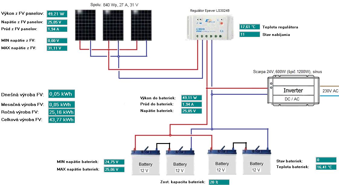

Ahojte, zatiaľ len v krátkosti:
Rottenkiwi - áno tvojmu popisuje rozumiem, ale ako to viem zo stavov ktoré ukazuje regulátor zistiť ?
Vlkazajac - samozrejme dá, len to potrebujem z regulátora z tej blbej adresy dekodovať
Youda - dobré nápady, vyskúšam niektorú z metód, lenže tým informáciam čo je v dokumente Epeveru k Modbus komunikácii sú tam nejaké nejasnosti a nezrovnalosti, pretože:
Na tej adrese 3201 by mali byť informácie o:
* stav od FV panelov (normal, žiadny vstup, vysoké U, chyba U)
* chybové stavy
* status nabíjania (nenabíja, Float, Boost, Equal)
* asi stav regulátora (normal, chyba, beží, standby)
Mne teraz program Epever Solar Monitor ukazuje - FV Input, Boost charging, working state Normal (regulátor)
Lenže ja teraz čítam z adresy 3201 číslo 11 (dekadicky) čo je 0000 0000 0000 1011 čo by malo značiť:
FV normal - OK
Boost - OK
D1 je ale 1 čo by značilo "FAULT" - ale Solar Monitor ukazuje stav "Normal" !
D0 je 1 - Running - OK
No a teraz kde je chyba ?
U mňa (zle interpretujem ?), alebo inde ?
* chybové stavy
FV normal - OK
Boost - OK

no zatiaľ som sa vykašlal na kompletné dekódovanie adresy 3201 a vyhodnocujem len stav nabíjania.
Co som zistil z adries a dokumentu Epeveru je:
- štand. nastavenie peródy equalizácie je 30 dní
- sú tam nastaviteľné položky - percentá vybitia, percentá nabitia - nabitiu rozumiem, ale ako funguje a či vôbec nejako funguje nastavenie percentá vybitia to teda neviem
Pridal som do vizualizácie možnosť nastavenia hodnoty (modro podfarbené položky) - časť funguje, ale prestavenie napätí float, boost a equal. nefunguje - síce akože zapíše ale o moment sa tam znovu objavia pôvodné hodnoty - nevadí budem nastavovať cez solar station.
Takže verzia 2:
