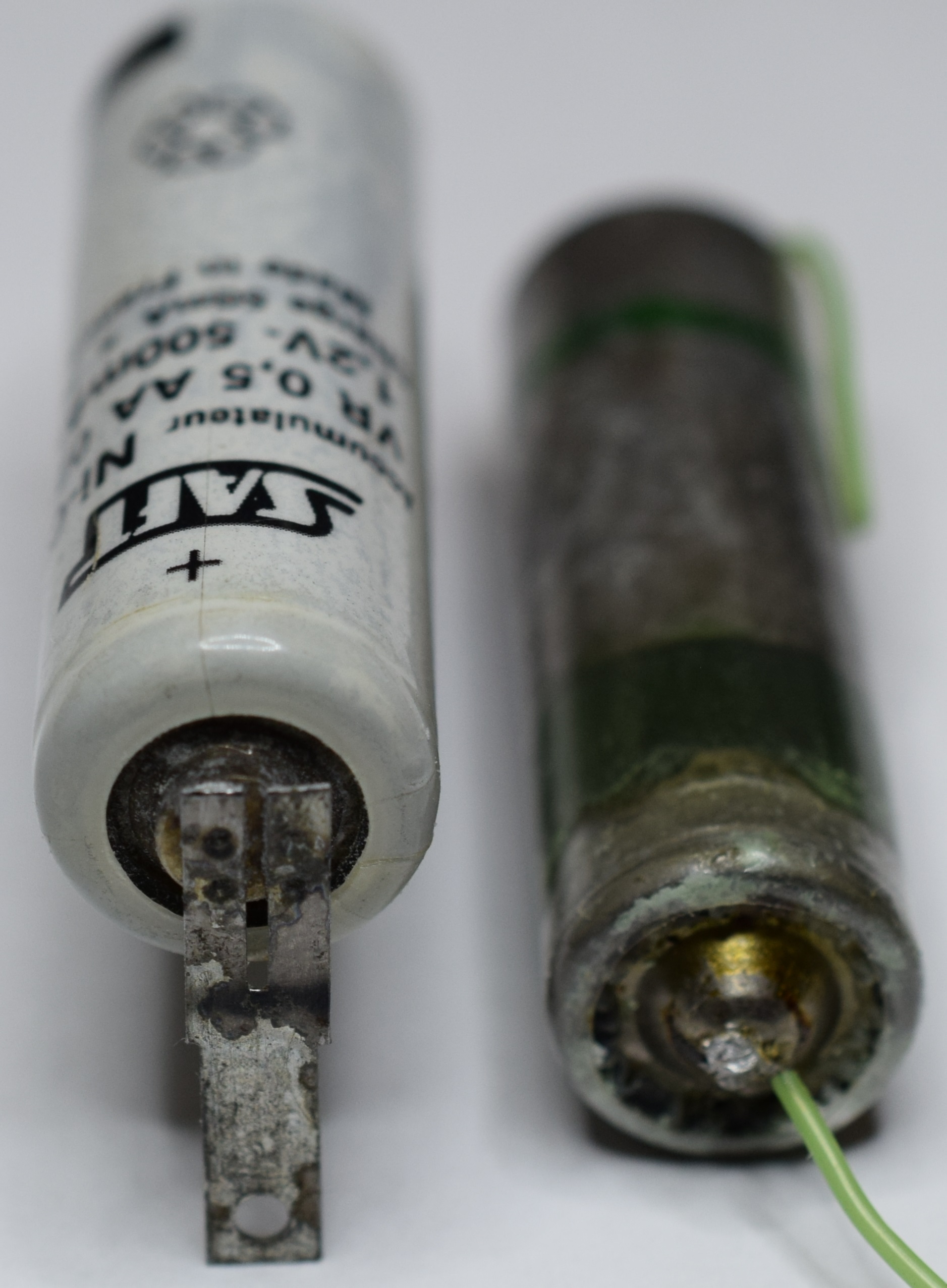

Na druhou stranu mám také zkušenosti s články NiCd od firmy SAFT ve spínacích hodinách, které asi byly vyrobeny velice kvalitně, jelikož i po třiceti letech provozu ještě obstojně fungují aniž by byla porušena hermetičnost článku, při čemž jejich české napodobeniny ze stejné doby již dávno vytekly.
