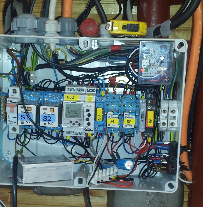

Re: 8,8kWp 3faz na trackeru
jak jsem slíbil, níže je schema mého trackeru ovládaného digitálními hodinkami (dvoukanálovými), jelikož sluníčko není ve stejných místech na jaře(podzimu) a v létě(zimě) každý kanál ovládá své období. V hodinkách mam nastavený dvě různé sady času pro spínání polohování. Hodinky jedou v režimu že vyšlou impulz v daný čas (myslím že to jsou 2 sec) a rozjedou pohyb směrem k západu (RE1) pomocí RE3, vačka která je na vstupní hřídeli šnekové převodovky dokončí pohyb (cca 5 sec) a rozepne obvod. To v mém případě popojede asi o 9 úhlových stupňů k západu. Tyto cykly se opakují dokud nedojede traker na úplnou západní polohu (koncáky momentu západ a koncové polohy západ jsou spíše bezpečnostní). Na konci dne vyšlou hodinky dlouhý spínací impulz ( u mě asi 5min) a nejdříve se traker rozjede dál k západu ale pak zasáhne dvoustupňové časové relé, nejdřív rozepne Ret2 (6-8 sec), zastaví se pohyb a poté sepne Ret1 (10-12sec) a začne se traker otáčet na východ až ho zastaví koncák východní polohy ( u mě to trvá asi 2-3 minuty). poté vypne signál od hodinek a čeká se na ráno.
snad jsem to popsal srozumitelně, kdyžtak dovysvětlím
Pavel
dolní část schema je pro druhou osu, což asi není zajímavé pro toto uvažované použítí mamutího sledovače
Pavel

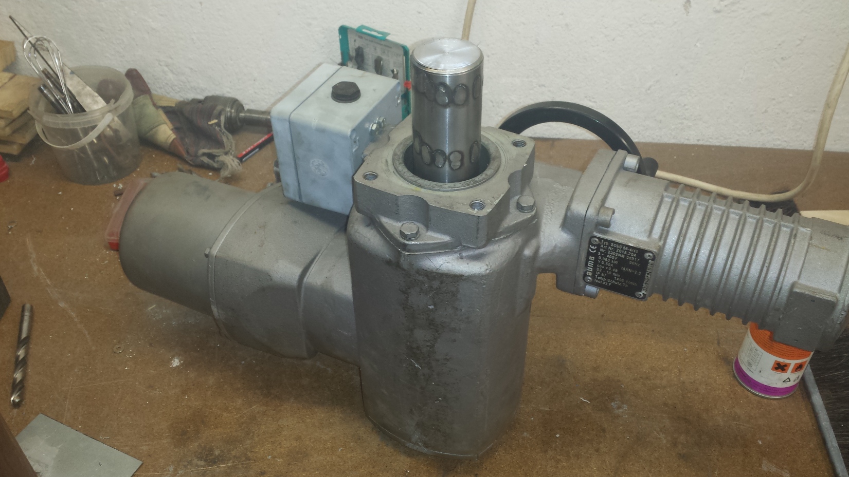

ještě doplním že pohon je průyslový pohon AUMA původně určen pro ovládání kulových ventilů (klapek), příkon cca 60W, foto níže

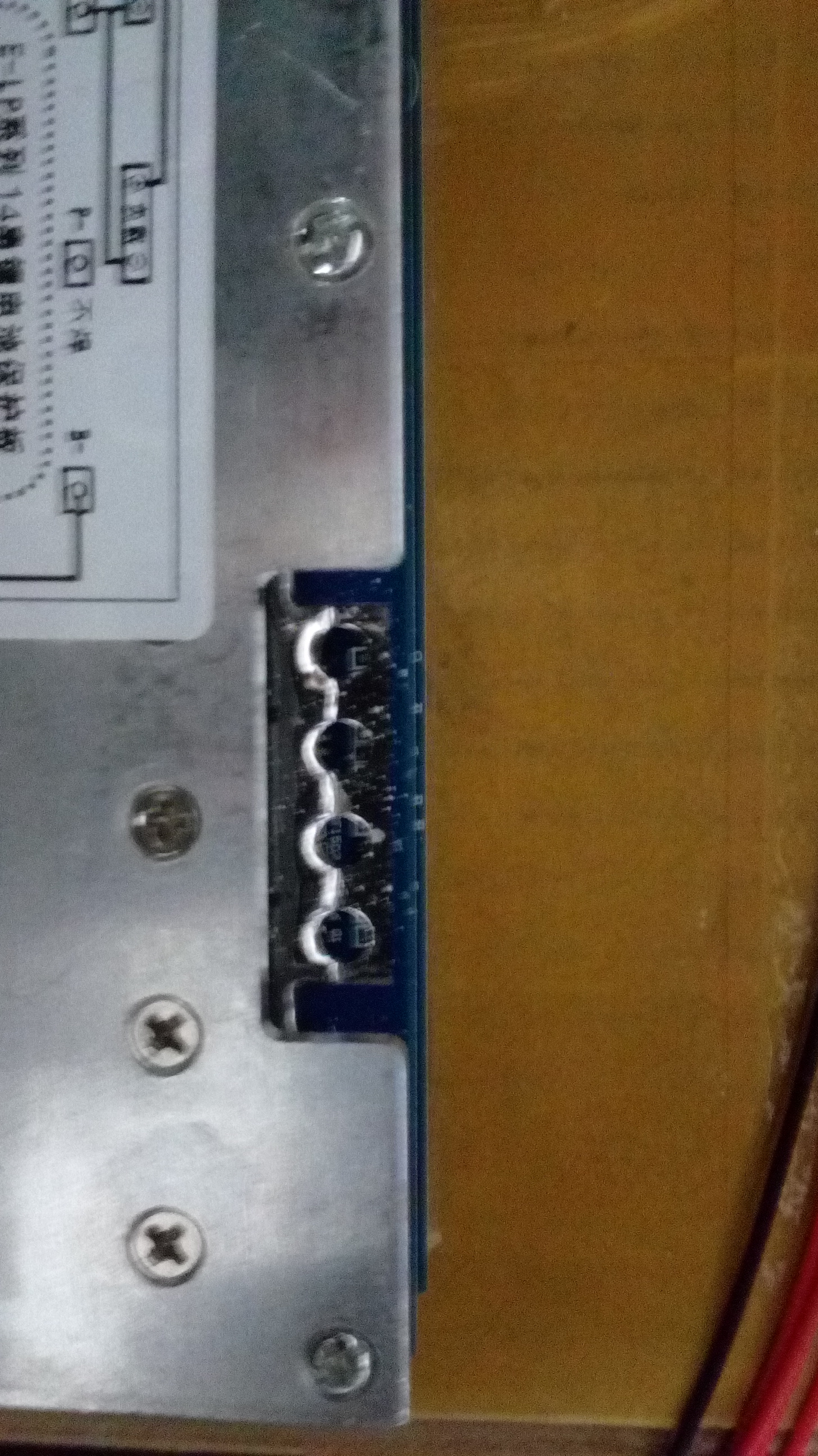

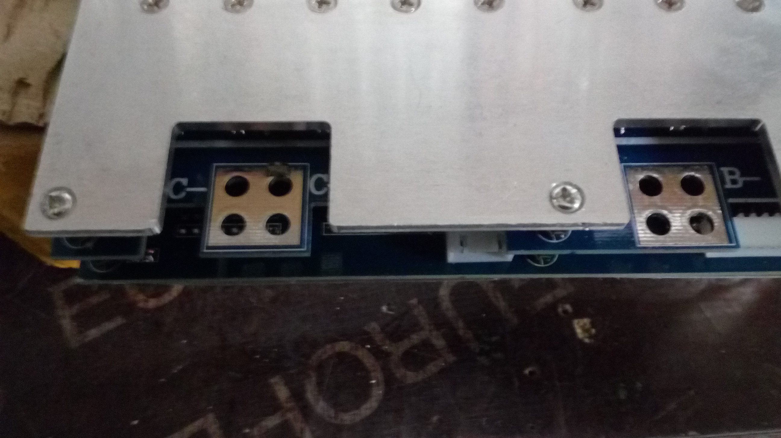

Ahoj, tak jsem tu opět z dotazem.
Přišel mi z CN bespečnostní obvod BMS.
jsem stoho ale poněkuť rozladěn
Plošky pro připojení jsou častečně přecinované takže tam nepujde přišroubovat oka, ktere jsem si chtěl vyrobit namíru.
Přikladám fotky. nevím jak tam tedy připojit ten vodič . Potřebuju tam narvat 50 tku, minimalně.
Ty díry do štverce jsou pocinované zespodu. Je to hrbaté s rozdílem skoro 1mm takže tam nebude sedět hlava šroubku..
A teť co stím ?
BMS by mělo být na 300A
to budou asi dymové signály jak to zapojím..
Omluvte kvalitu fotek
A teť co stím ?
- peater
- Příspěvky: 249
- Reputace:14
Ahoj já to mám podobně. Vzal jsem klasické měděné pocínované krimpovací oko a ten konec kam se strká kabel jsem zmačkl ve svěráku. Pak jsem to tam normálně napájel. Zatím žádný problém.
tady do těch děr připájej 4ks lankový dráty pár cm dlouhý, odhaduju že víc než CYa 6mm2 tam nevleze, na ně nalisuj ta oka , kterejma to spojíš s CYa50mm2. Ale tady bych 300A neměl odvahu pustit ani omylem. To je "smart BMS?" pošli odkaz... Tohle řešení je dobrý spíš do vozítek a pohybovadel, na doma ti odpojení baterky na přebití zničí MPPT regulátor. Potom jsou to vyhozený peníze, stačila ti BMS na 20A a vývodem BMS ovládat měnič případně shazovat jistič od panelů... Na přetížení jsou lepší pojistky. Jakej akupack bude mít 300A ochranu? - doufám, že aspoň 500Ah...

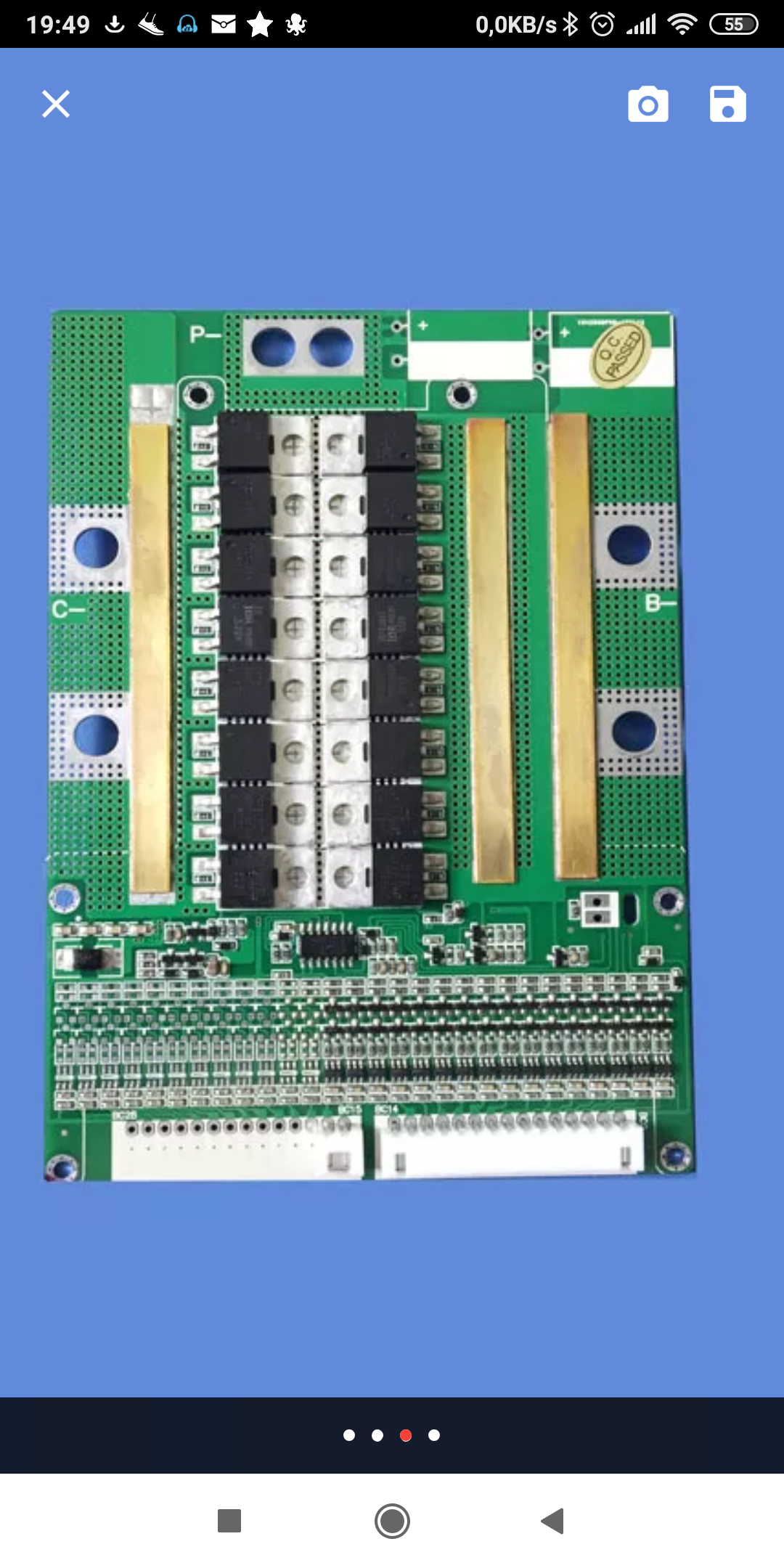

https://de.aliexpress.com/item/1-teile- ... c1bab106-0
odkaz, koupil jsem ten same port 300A
Akupack bude mit 750Ah
je počitano z odběrem do 200A při max zátěži, spíš to bude ve špičce, chvilkově.
Toto i spickove 200A bude prda jako prase.
Pokud by jsi rekl trvale tak 50-70 spickove do 120-150 tak ano ale jak jsou dopojeny ty mista na propojeni tech kabelů??? Je to tam aspon zesileny nebo vetsi vrstvou pocinovany??
A kodl69 ti radi dobre, pokud dojde k nasilnemu odpojeni pri zatezi nemusi to dobre dopadnout, na 750Ah bych videl jako dobre reseni rozpakovat baterii po 250Ah a na kazdou vetev jednu BMS, ale to je jen muj osobni nazor
jj jsou tam procinovane spoje, je tam odhadem tak 2,5mm2 měď ke každemu tiristoru a ještě na tom nakidaná asi tuna cínu.
je tam 30ks asi tiristor ? nevim nevyznam se vtom.
Ok, ale stejne bych ji neprecenoval a 100A na ni bude tak akorat ( to budou trandaky,fety,mosfety - tak nejak bych to definovalkvako1 píše:jj jsou tam procinovane spoje, je tam odhadem tak 2,5mm2 měď ke každemu tiristoru a ještě na tom nakidaná asi tuna cínu.

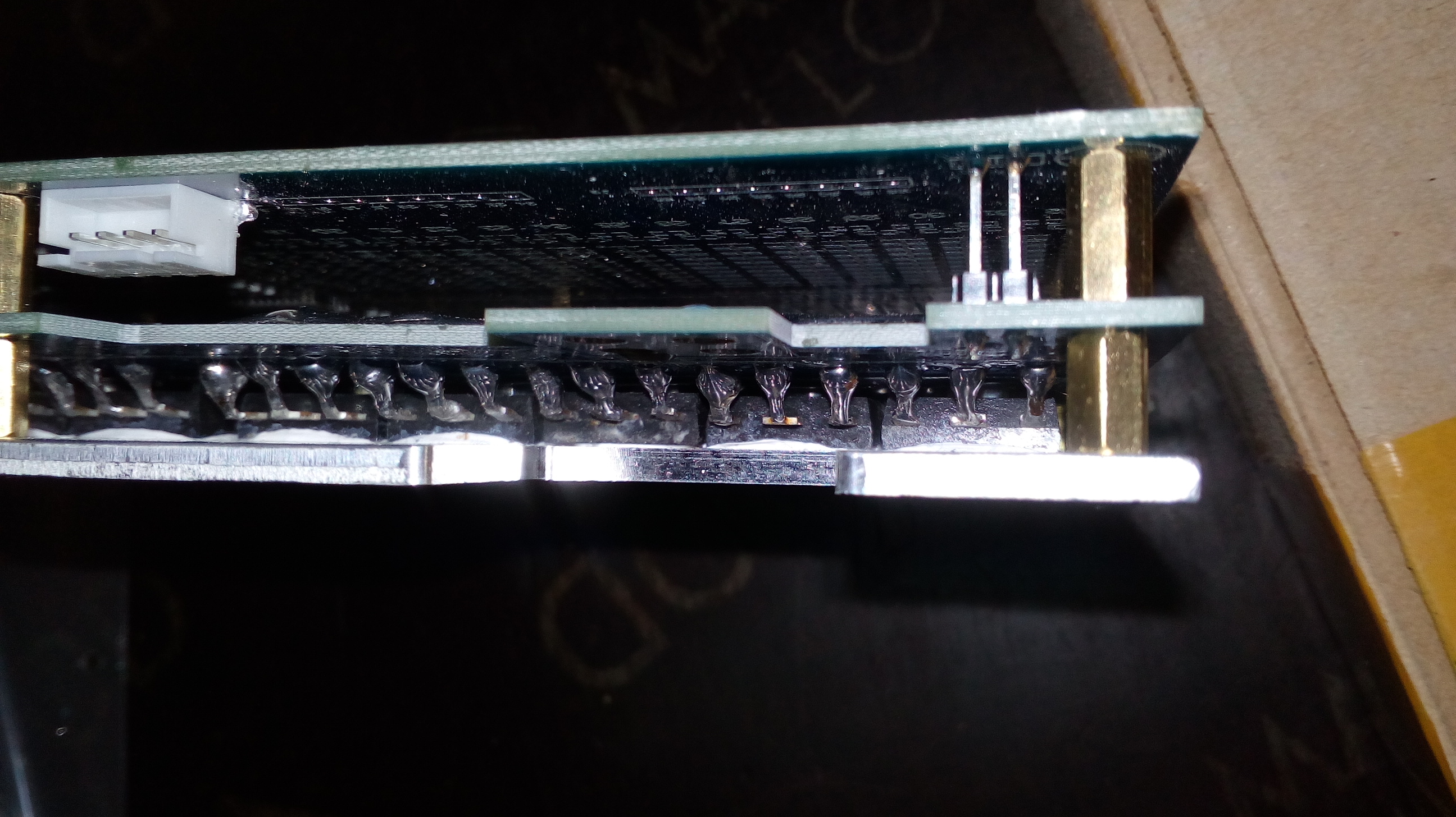

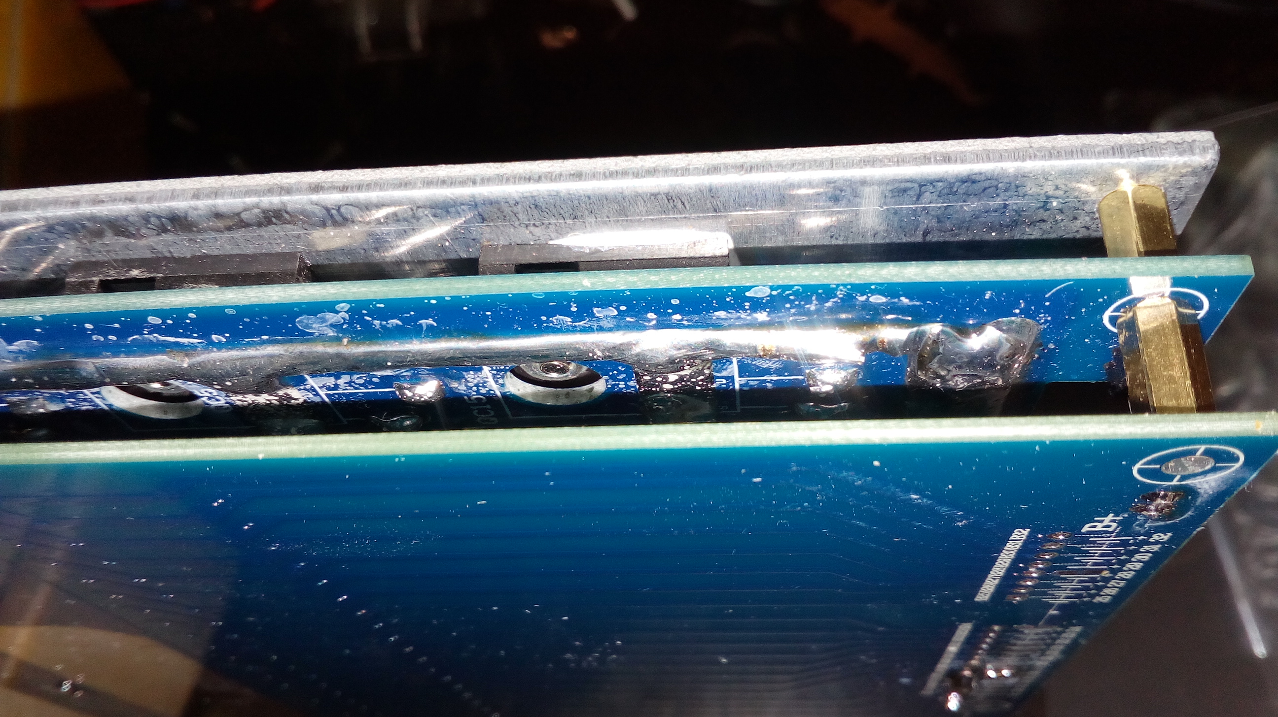

pokusil jsem se to vyfotit, rozebrat to nejde, musel bych tam rozpajet spoje.
koncepci už měnit nebudu, už mam vše vyrobene,

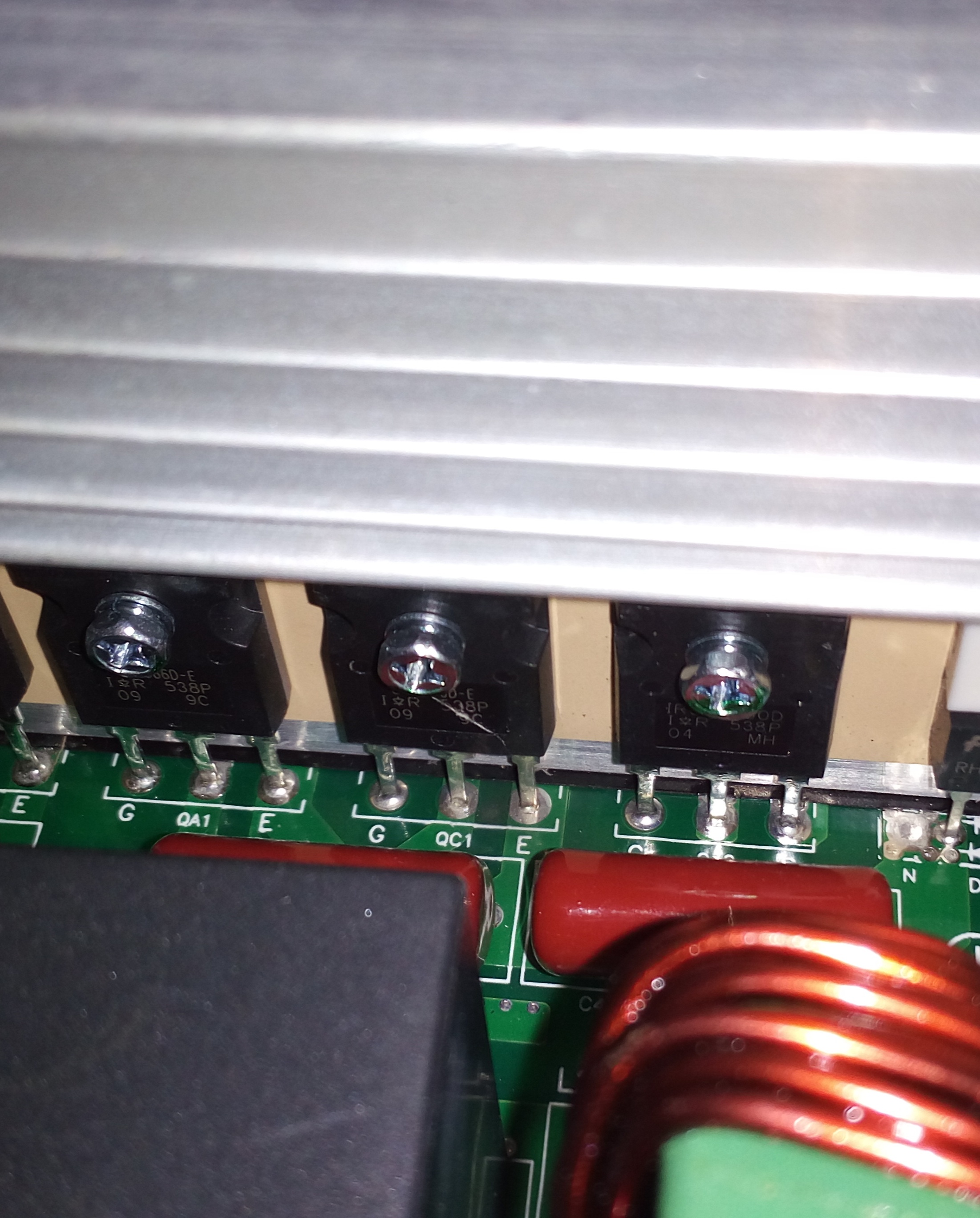

Snad vydrzi, ja uz s nejvetsi pravdepodobnosti desku menice 48/230V neplanovanym odpojenim odpalil, tak doufam tobe se to nestane ;-(. U me to neodpojila ale BMS, ale nejakej i..ot, a ten jsem byl sam osobne.
I kdyz tu nekdo rikal ze to Axpert prezije bez uhony u me neprezil. Trandaky ve zkratu a na fotce jde videt kterym jsem to odhalil.
11/2016 se osudna vec stala
