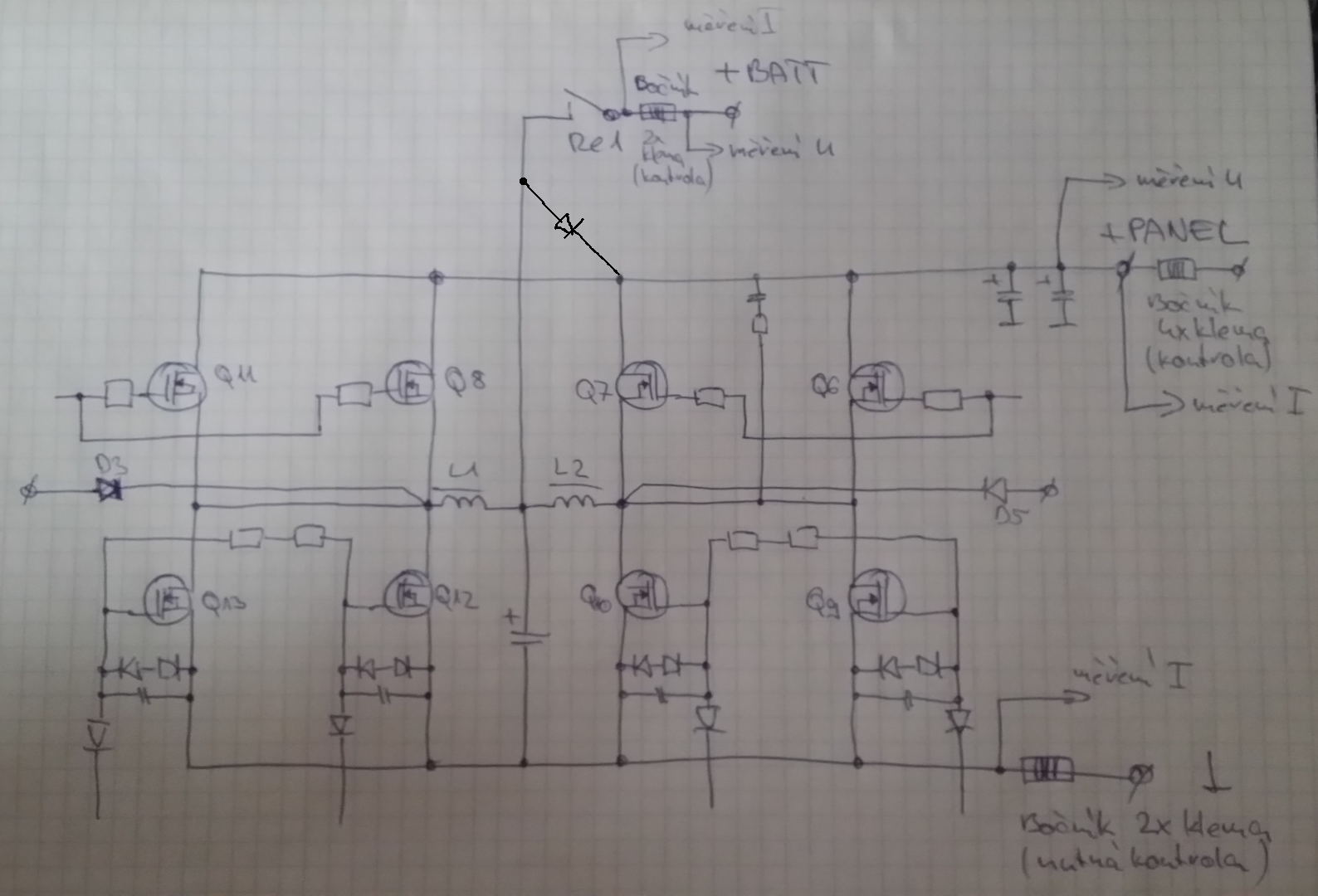

Tak tranzistory jsou po dvojicích paralelně a tlumivky do jednoho uzlu a je to potom ten typ L) Synchronní vícefázový snižovač http://danyk.cz/menice.html
Škoda, synchronní Buck-Boost by byl možná lepší
Re: Regulator Midnite classic 150
jasně, takže dvoufázový synchroní step-down (buck), akorát nějak nechápu to oddělený řízení spodních fetů ( možná pro malý proudy jede jenom jedna polovina a třeba spíná jenom jeden spodní FET). Takže teď už chápu ten průšvih - při zkratu na vstupu z panelů teče veškerej proud přes substrátový diody ve FETech a je vymalováno. Předpokládám, že při tom sfajrujou obvody pro měření proudu, protože na bočnících bude asi dost vysoký napětí. Diodu mám koupenou a asi ji brzo namontuju co nejblíž k midnite, protože toto je dost síla.

Hmm a to je asi ten důvod proč se prorazí MOSFETy při odpojení akumulátoru. Procesor na odlehčení a prudký růst napětí nestihne zřejmě zareagovat. Kdyby použili speciální IC který by si prioritně hlídal maximální bezpečné napětí cca 60V a procesor by mu jen "říkal" jestli má výkon snižovat nebo zvyšovat aby byl v MPP bodě, tak by ten regulátor byl o něco odolnější.mart.fish píše:V regulátoru není použit žádný ze speciálních IC pro řízení koncového stupně, vše obstarává procesor přes 74HC14.

Proti zpětnému proudu tam mají to relé, ale když to řídí jeden procesor tak na to asi nestihl zareagovat a relé je také dost pomalé a kdo ví jestli vůbec mají v jeho firmwaru podchycené aby odpojil relé když začne téct proud v opačném směru.kodl69 píše:jasně, takže dvoufázový synchroní step-down (buck), akorát nějak nechápu to oddělený řízení spodních fetů ( možná pro malý proudy jede jenom jedna polovina a třeba spíná jenom jeden spodní FET). Takže teď už chápu ten průšvih - při zkratu na vstupu z panelů teče veškerej proud přes substrátový diody ve FETech a je vymalováno. Předpokládám, že při tom sfajrujou obvody pro měření proudu, protože na bočnících bude asi dost vysoký napětí. Diodu mám koupenou a asi ji brzo namontuju co nejblíž k midnite, protože toto je dost síla.

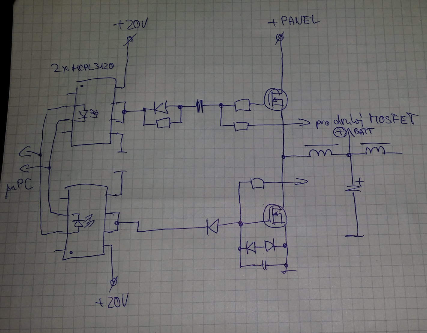

Marně jsem hledal nějaký IC na bázi synchronního řízení, ale nic:-( Vrchní MOSFETy se prorazili asi vážně reverzním proudem, ale skoro bych ukázal na filtrační kondenzátor( při 1800mikroF není o proudovou špičku nouze, že) Ten spodek neumím posoudit, ale při 25kHz stačí málo.
Edit.
schémátko optoprvků. Omlouvám se za malůvky od ruky, ale je to pracovní. Časem překreslím do PC.
Edit.

S pojistkou si nejsem jistý, možná nějaká aR pro polovodiče, ale klasická gG bude mít asi vyšší i2t než ty Fety (příp jejich diody) No prostě bude potřeba oželet 30W z maximálního výkonu a nechat ho topit na diodě, nebo stvořit tzv. ideální diodu s FET a OZ, jak jsem psal dříve.
Na náhlé odlehčení nebo zkrat klidně dojede i DC-DC se specializovaným IO, pokud energie v tlumivce je tak velká, že to výstupní kondenzátor, příp. ochranný obvod nedá (vůbec tam není).
Procesor na podpětí možná reaguje, dokonce možná za několik mikrosekund, ale než odpadne relé s 80A kontakty, to je panečku doba, a ten oblouk na kontaktech... lepší nedomýšlet ( to stejný je při přetavení tavné pojistky).
Proto mají některý regulátory ten zdánlivě zbytečnej FET na vstupu od panelů, už mi to všechno zaklaplo.

http://www.midnitesolar.com/firmwareRep ... 1&act=editve druhé polovině stránky je popis hw factory default, je to dost atrakce. Absolvoval jsem po aktualizaci firmware (doporučuju NB napájený z baterie, USB není galvanicky odděleno).
Ty optočleny jsou origo pro buzení Fetů, akorát se mi nějak nezdá ta horní půlka, ale v této chvíli to není podstatný
(čekal bych napájení z nějakýho izolovanýho DCDC, aby se napětí na G dostalo nad napětí z panelů, a - budiče spojenej s S fetu, a ne vazbu přes kondenzátor, no co se dá dělat...)
Ale jako tip je to dobrý, až midnite umře, tak něco usochám ze šuplíkovejch zásob. Prostě je to ukázka, jak pěkně prodat know how, kousek sw a hliníkovou bednu za těžký háky.(IR2110,4x STP75NF20, TL494, arduino a musí to makat)

Další dioda v hlavní proudové cestě se mi moc nelíbíkodl69 píše:S pojistkou si nejsem jistý, možná nějaká aR pro polovodiče, ale klasická gG bude mít asi vyšší i2t než ty Fety (příp jejich diody) No prostě bude potřeba oželet 30W z maximálního výkonu a nechat ho topit na diodě, nebo stvořit tzv. ideální diodu s FET a OZ, jak jsem psal dříve.
A co ty substrátový diody přemostit nějakou výkonnější diodou která zvládne přepálení pojistek? Příklad v příloze. Potom už jen nějak ochránit měření proudu. Správně by ty substrátové diody přemostěny být měli.
To jsou ty problémy nízkých napětí a vysokých proudů, jak jsem o tom už hodněkrát psal. Kdyby byly regulátory až pro 400V akumulátory (jak to má i Tesla a elektromobily) a 1000V panely tak nikoho úbytek 1,5V na diodě při 3A trápit nebude a balancování článků bude také jednoduší.
Odpojení regulátoru od akumulátoru jsem vyřešil diodou přes odpojovací kontakt, přes kterou se vybije ta energie v tlumivce a kapacitách do akumulátoru. Funguje to dobře, párkrát to už vypnulo a regulátory plynule dopracovali než se vybily koníky a tlumivka.kodl69 píše: Na náhlé odlehčení nebo zkrat klidně dojede i DC-DC se specializovaným IO, pokud energie v tlumivce je tak velká, že to výstupní kondenzátor, příp. ochranný obvod nedá (vůbec tam není).

Optočleny jsou napájené přes plovoucí zem, to už jsem ale vážně nedokázal rozkreslit, protože i deska silové části je minimálně třívrstvá. Ten kondenzátor v G horního MOSFETu také nechápu, ale funguje to. Teda alespoň to tak vypadá. A dík za tip. Jdu zkusit a když to nepomůže, tak bych přišel zase škemrat o radu, bo se to tu hemží samou chytrou hlavou:-)))
