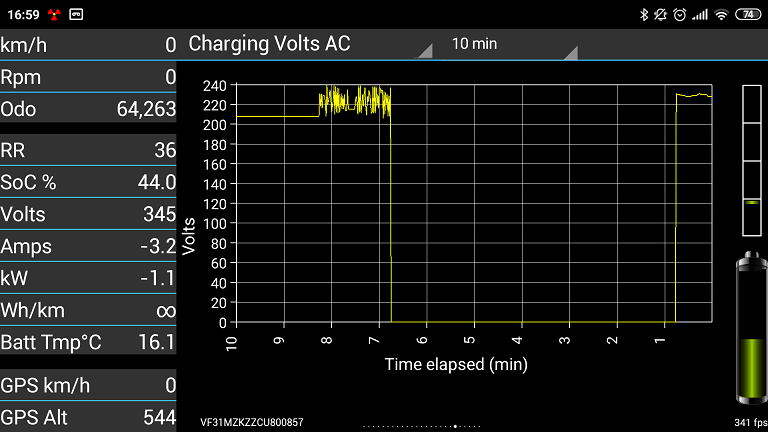

Nevím jestli sem to někam psal, nebo sem to chtěl napsat a pak sem se to neudělal.
Aféra s dobíjením auta.
Po připojení dvou multiplusů do paraelního módu sice přestali blikat úsporky, ale auto nějak samovolně ukončovalo po chvilce dobíjení.
Na D a PJ fungovalo dobíjení normálně.
Dneska sem připojil auto dobíjet na PJ a i na něm se po chvilce ukončilo dobíjení. Zkusil sem to teda znovu zapnout a koukám na krabičku dobíječky, jestli se tam neobjeví nějaká chyba. Nic, ale uvnitř slyším takové to zlověstné elektrické sršení.
Takže sem to rozebral a jeden drát od lisovacího konektoru už úplně vyhřátej, že byla černá izolace která se úplně rozdrolila. Naštěstí kromě drátu a konektoru to nic jiného neodneslo. Udělal jsem rychlou opravu z toho co dům dal a pustil dobíjení přes multiplusa. Zatím musím zaklepat a auto se dobíjí.
Obrázek z diagnostiky jak vypadalo vstupní napětí předtím a potom. Přisuzoval jsem to nedokonalé regulaci invertoru. Né vadě v nabíječce. Holt když něco nefunguje, tak za to vždy můžou dvě věci najedou.
