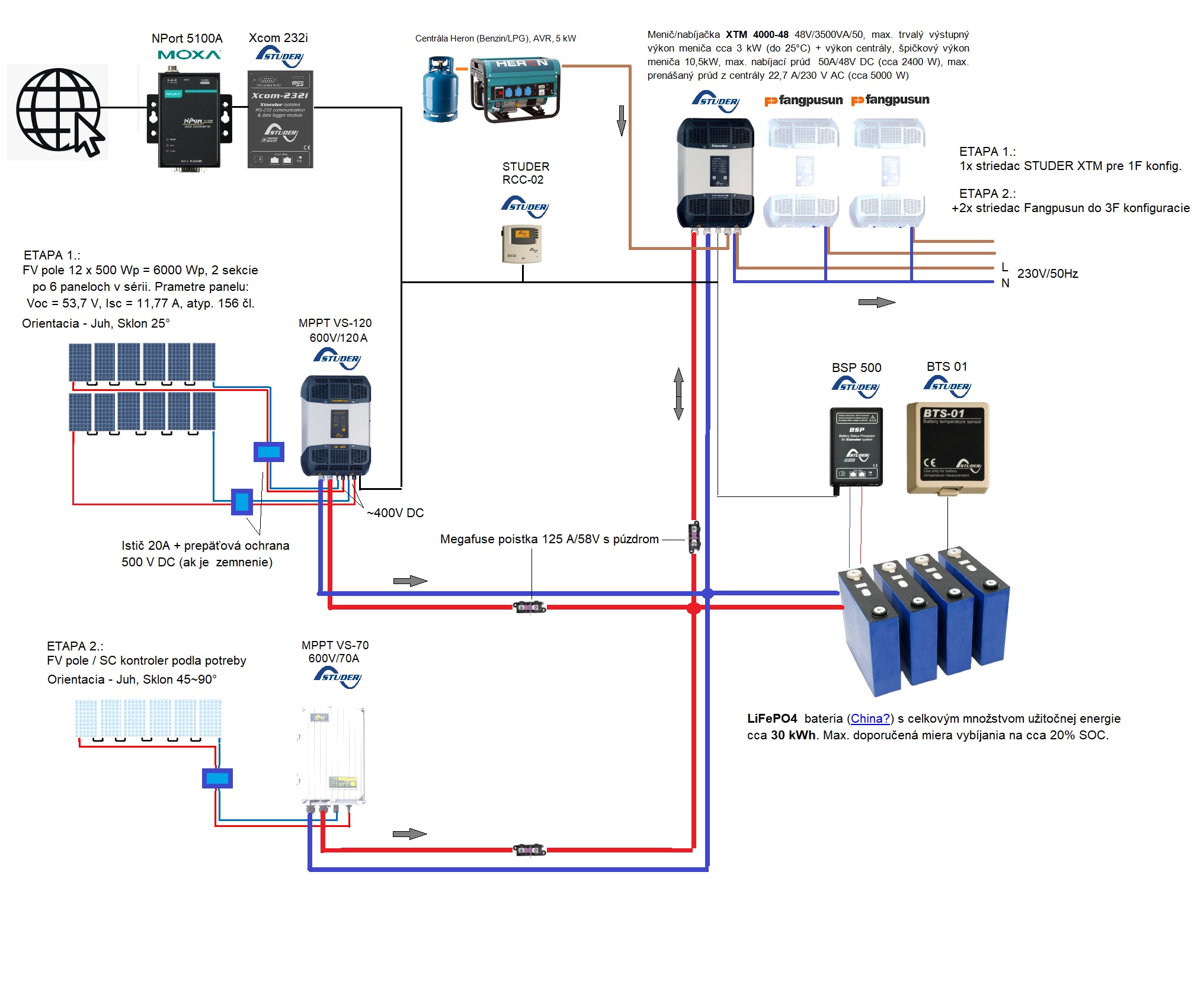

Zdravim pani, pomaly sa chystam lepit nasu ostrovnu FVE a z toho co som tu pochytil som sa naklonil viac k SUDERU ako VICTRONU, takze momentalne s nim uvazujem aj v dalsom navrhu. Rad by som ale poprosil o radu ohladom panelov, AKU a dalsej suvisiacej bizuterie (BMS, FVE monitoring...).
Mam na muške 500W panely od Canadian Solaru len si neviem predstavit pripadne obmedzenia kedze tieto su velkoformaty (2,2x1m) urcene myslim ze len pre priemysel. Riesil to tu uz realne niekto? (https://tinyurl.com/yyxuo9nh)
Dalej co sa tyka AKU pokukujem po LiFePO z Ciny (https://tinyurl.com/yyc78txf) ale viem ze tam ta kvalita moze utekat vsetkymi smermi, tak by ma zaujmalo ci tu je na fore spomenuty nejaky overeny dodavatel so spolahlivymi clankami. Resp ci neist radsej do alternativ aka Winston... Kapacitu som strelil od pasa niekde na 30kWh na zarucenie niekolkodennej autonomity (aspon 5 dni). Budem docasne potrebovat kapacitu v lete aj na nejake stavebne stroje atd.
Taktiez vaham ci ist do BMS od STUDERA alebo riesit nieco z tretej strany ktora to ma lepsie premakane?
A na zaver este (trochu kontroverzna) otazka - ake je najlepsie riesenie tu na fore pre presmerovanie vykonu do TUV zasobnika? V letnej kuchynke bude maly zasobnik na TUV (100~150L) s vymenikom od malej pece na tuhe palivo a spiralou 1~1,5kW (48V DC?) do ktorej by bol tento vykon zvedeny v pripade potreby (iba leto samozrejme).
Prikladam aj schemu navrhu, ktor je rozdelena na 2 ETAPY. V pvej etape ostrovna FVE zivi len malu letnu kuchynku (LK), v druhej etape zivi FVE aj samotny RD a je rozsirena o dalsie solarne pole s regulatorom a prisposobenim na stabilny zimny sklon smerom na juh + doplnena o dalsie 2. striedace na 3f rozvod . Tie 3 fazy su len taky koncept, je mozne ze budem potrebovat zapojit v domacnosti 3F stroje (tieto striedace by sa zapli do prevadzky len v pripade potreby aj preto riesenie od Fangpusunu).
Dopredu vdaka vsetkym.

Otázka je, co od toho očekáváš. Jestli návratnost finanční, tak té se nedočkáš. Pokud máš přebytečný prachy a chceš si pohrát, tak třeba takhle. Ještě mi zkus prozradit, co máš doma za skutečně třífázový spotřebič. Já jsem po letech zjistil, že vlastně žádnou třífázovou věc nevlastním.
Pokud chceš něco, co má reálnou návratnost, tak si zařiď FV ohřev vody, a za zbytek si kup to letadlo, protože ta cena bude podobná...
