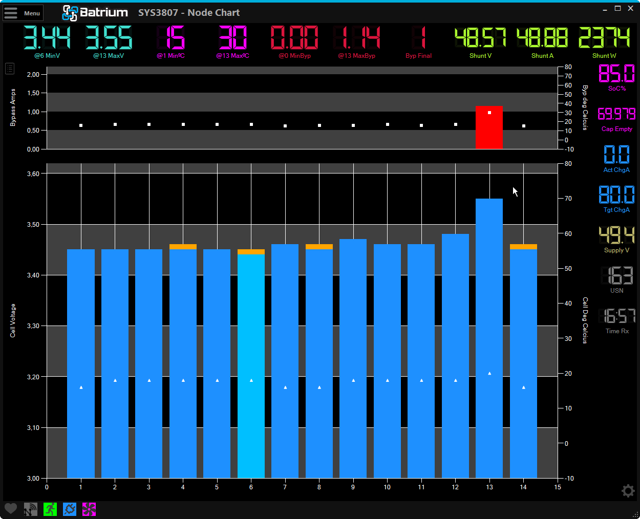

Ahoj, tak jsem zprovoznil Batrium a hledám možnost, jak zaznamenat nabíjecí a vybíjecí křivku. Jde to nějak?
- redcrown
- Příspěvky: 1138
- Reputace:75
- Bydliště: Severní Čechy
Re: Batrium
tak po krátkém provoz hned další otázka.
Pro nabíjení používám CAN protokol a na první pohled se zdá, že to komunikuje dobře. Batrium si tedy řídí nabíjení. Je zde provoz normální nabíjení a pak v případě balancování režim tzv. Limited Power. V testovací případě jsem měl nastavené nabíjení na 80A@2S(v mém případě 1C@2S), tedy 0,5C@1S. Reálně nabíjel do 25A - tedy 0,6C, co dala nabíječka. Při těchto proudech zabral první balancér už při 85%SOC.
A těď můj problém. Tím "velkým" proudem nabíjení přestřelí horní napětí o např. 0,02V a to způsobí relativně dlouhé vybíjení přes balancér (1,8A), který se střídavě přehřívá a vypíná. Stálým proudem bez aktivního chlazení umí vybíjet 0,8A. To však trvá a trvá, než se článek vrátí pod limitní napětí, aby mohl pokračovat v nabíjení. Pak do toho zase střelí proudem 0,5C a celé se to opakuje. Režim LimPower vlastně ani moc nenastává, protože se balancér přehřeje, napětí spadne hodně a on zase začíná nabíjet plným proudem. LimPower funguje, pokud nastavím nabíjení na 0,1C a pak ochotně přepíná do LimPower modu.
Jako logické mi připadá, pokud by nabíjení omezovalo proud tak, aby se nejhornější článek nedostal přes balanční napětí. Tím by postupně klesal nabíjecí proud až na balanční proud a pak by klidně mohl jít do oblasti balancování. To by vedlo výrazně rychleji k cíli. Podle mě by byl čas dosažení 100%SOC řádově jinde.
Samozřejmě je jasné, že čím větší proud, tím hůře. Ale 0,5C není zase takový extrém. Finální baterie bude o větší, ale stejně tento jev bude nastávat. Pro řízení CAN by to přeci nebyl žádný problém, nebo?
Nevíte někdo, má to v Batriu nějaké řešení, nebo mám jen něco špatně nastavené.
díky za rady, tohle mě fakt trápí.

mě vadí, že když nastane napěťová hladina balancování prvního článku, tak neomezí nabíjecí proud. Vlítne do balancování plným proudem a pak to hodně přestřelí napětí a vypne na přetopení balancéru. strašně dlouho tvá, než to ten první balancér odtopí a pak se to takhle cyklicky opakuje. Přitom kdyby hned po najetí do balancování prvního článku automaticky srazil nabíjecí proud na max proud balancéru, tak se to zklidní a plynule bude balancovat.
Nevím, jaké to má řešení.
Přesně to vystihuje můj poslední printscreen o několik příspěvků výše. Už balancuje a stále tam pere desítky ampér.

Já jsem to zatím zkoušel s XTM a jeho interní nabíječkou, ale přes CAN je asi jedno, které zařízení nabíjí. Taky to teď nemám připojené, ale myslím, že ani ten lower to nijak neřešil. Já bych potřeboval ze stovek ampér sejít na 1,8A.
On teda umí snižovat nabíjení při dosahování horní nastavené hranice celkového napětí. Pokud je ale nějaký článek pod touto hranicí, tak to do balancér překvapí vysokým proudem. Ono se v podstatě nemá moc co stát, ale hrozně to cykluje. Pokud by to zreguloval včas, tak by to daleko rychleji došlo do cíle.
