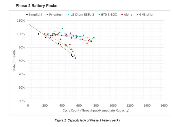

Neviem kde si zobral 88% ked Pylontech sa v grafe stále drží priemerne na 99%. A pozri konkurenciu! Ohľadne napojenia cez dva + a dva - konektory ak sipozrieš na mojej fotografii tak momentálne je zapojený + na lavej strane celku a - na pravej strane celku batérii ak karalelne pripojím další zdroj tak to isté sa bude diať do kríža v opačnom garde a vždy stredné konektory budú zaťažované polovičnými prúdmi, takže žiadne navyšovanie prádu nad 120A nebude dochádzať aj keby tam sa zapne 8kW menič. No a 53,2/15=3,547V spodok je 48V/15=3,2V Mimochodom nezdá sa ti náhodou 3,2V nejak vysoko na 80% či 70% DOD??? Mne ano a preto sa ani nezamýšlam čo vlastne vo vnútri je, hlavne, že je to funkčné a je nato 10ročná záruka aj ked to má svoje záhady. A v testoch to predčilo Teslu ,Sony,LG a aj Samsung a podobne bloky. Takže menej závisti a viac dôvery poprosímmarko250 píše:Tak ještě jednou pro >1romeo1 a kyocera(v poznámkách) :vzal jsem technická data a informace prodejce a řekl co je vzhledem k LIFEPO4 známo.Pokud Vám vadí upozornění na to ,že se tam články pečou - OK Vaše věc,pokud Vám nevadí přetěžovat originální konektor Pylontechu ,než je v popise(100A) - OK .S definicí výrobce tady naletěl nejeden uživatel,jen tak náhodou právě u nabíjení LIFEPO4 na 3.6V!V tom návodu na nastavení se 1romeo1 píše právě Bulk a Float 53.2V a koncové 48V,což odpovídá těm DOD80%,ale pečeš články uvnitř a to stále na 3.55V.Pokud jsi tedy taky prodejce,tak mě vysvětli řídící modul,který tam nemáš a má funkci řízení celého celku.Co tedy vlastně samostatný US2000B kus umí,umí vyrovnávat náboj jednotlivých článků uvnitř? Ty zdvojené konektory + a - propojíš jak?Na obou koncích,nezanikne tím možnost BMS,kvůli toku?
A ten pokles kapacity na 88% po pár cyklech svědčí jen o tom,že je k nim vydán špatný pokyn k provozování!

Lepší je se podívat do celé (zatím) poslední zprávy uvedené výše a i na komentáře k tomu, co se s jednotlivými bateriemi stalo. Některé baterie jsou zřejmé nedodělky, kam jezdili servisáci přenastavovat vše možné a výsledky třeba ani v grafech nejsou. Olovo dopadlo jako zcela nevhodné. A u grafů používají dva typy
- jeden zobrazuje měření kapacity za standardních podmínek. U něj ale upozorňují, že nemusí být reprezentativní, protože například u externího bms, které vycházelo pouze z hodnot napětí, bylo nabíjení i vybíjení dokončeno s velkým rozptylem. - další vychází ze středních hodnot kapacity v Ah, kterou se podařilo odebrat a ten je vyhlazenější a protože neprobíhá za standardních podmínek (teploty), tak za teplejšího období baterie dávaly více, než za období chladnějšího.
Mně se zdá lepší než Pylontech ten BYD nebo LG, ale předpokládám, že díky nízké ceně to asi ten Pylontech vyhraje.

1romeo1> ten graf co tu postuješ je staršího data jen do 520 cyklů,koukni na ten další v jiném mladším pdf.Tam už je právě pokles jako hrom a BYD to tam válcuje.A není problém všeobecně používat Lifepo4 do 2.95V,problém je nad 3.45V nabíjet.Pokud to křížové zapojení kabelů ničemu uvnitř nevadí a nenaruší to komunikaci,pak je to naprosto v pořádku a dokoupí se jen sada silových kabelů na větší měnič a bude 200A možnost toku,ale je to tak?

To nieje žiadny novší a starší, keby to tak bolo tak v novšom by tie staršie parametre (bodky fialové) sedeli, ale nesedia!!! Takže hold smola ak sa tu niekto snaží spochybniť pylontechy, že majú údajne po 600cykloch kapacitu 85% tak to nieje pravda.Tu je link na testovanie batérii v priamom prenose. http://batterytestcentre.com.au/results/ No a ohľadom toho napätia odpájacieho 48V čo by podľa teba bolo 3,2V by podľa tvojej teoríe neboli cyklované na 80%DOD ale niekde 50%DOD a nemali by skutočnú kapacitu vybíjania 1,92kWh z 2,4kWh ako by mali mať pri 80%DOD, takže čo teraz mi nato napíšeš???marko250 píše:1romeo1> ten graf co tu postuješ je staršího data jen do 520 cyklů,koukni na ten další v jiném mladším pdf.Tam už je právě pokles jako hrom a BYD to tam válcuje.A není problém všeobecně používat Lifepo4 do 2.95V,problém je nad 3.45V nabíjet.Pokud to křížové zapojení kabelů ničemu uvnitř nevadí a nenaruší to komunikaci,pak je to naprosto v pořádku a dokoupí se jen sada silových kabelů na větší měnič a bude 200A možnost toku,ale je to tak?

1romeo1>dokument je č.5,ten cos tu dal Ty č.4,pochází ze stejného zdroje ,tak k tomu už netuším,co bych dál řekl.Pokud mě tu budeš neustále napadat a vnucovat lidem mou negaci a upřednostňování něčeho žlutého vůči Pylontechu,tak se už zpamatuj.Nic jiného než data výrobce,prodejce a manuálu jsem tady nešířil!Celou dobu poukazuji na degradaci Pylontech sáčků při doporučeném používání,ano těch sáčků co jsou i ve žlutých,modrých,černých,šedých a kdoví jakých ještě článcích a je úplně jedno jaká krabice je obaluje,podstatný bude poctivý výrobce samotného návinu.Ale pokud jim budeš topit napětím nad 3.45V,tak Ti 6000cyklů sotva dají,když už v reportu po 770 cyklech mají takový pokles.Doporučuji Ti(nenařizuji!!!) nastavit nabíjení do 51.75V(Absorbce),50.6V Float a spodní hranici vypnutí zátěže bude záležet na proudech co tam provozuješ a co Pylontech dovolí,kvůli ochraně vypnutí ,ale k 3V není problém LIFEPO4 provozovat.Zůstane Ti těch 1.9kWh co tam z toho dostáváš a konečně nebudeš degradovat sáčky a dožiješ těch 6000cyklů.Dál bych si ověřil kolik je vlastní spotřeba Pylontechu,né nadarmo tam píší v manuálu do 12hod nabít od vybití!Ale už nepíší jakého vybití,jestli toho k 80%DOD,nebo 100%DOD!
