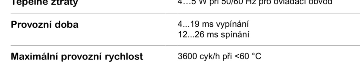

Chlapi, chtěl jsem pro "generální" odpojení FVE od domu použít tenhle přepínač na DIN lištu, ale zaujala mě poznámka pod popisem. Jak se můžou kontakty přepínat přímo, když má nulovou polohu?
https://www.emas.cz/ssq-440
- Příspěvky: 4726
- Reputace:316
Re: Přepínání sítí
A proč by nemohly?
A to kolem N je jasné jsou to stejné moduly seskládané do 4.
Prostě jednoduše se na N vykašly a vůbec ho nepřepínej! (neveď přes vypínač)
Použij https://www.emas.cz/ssq-340
