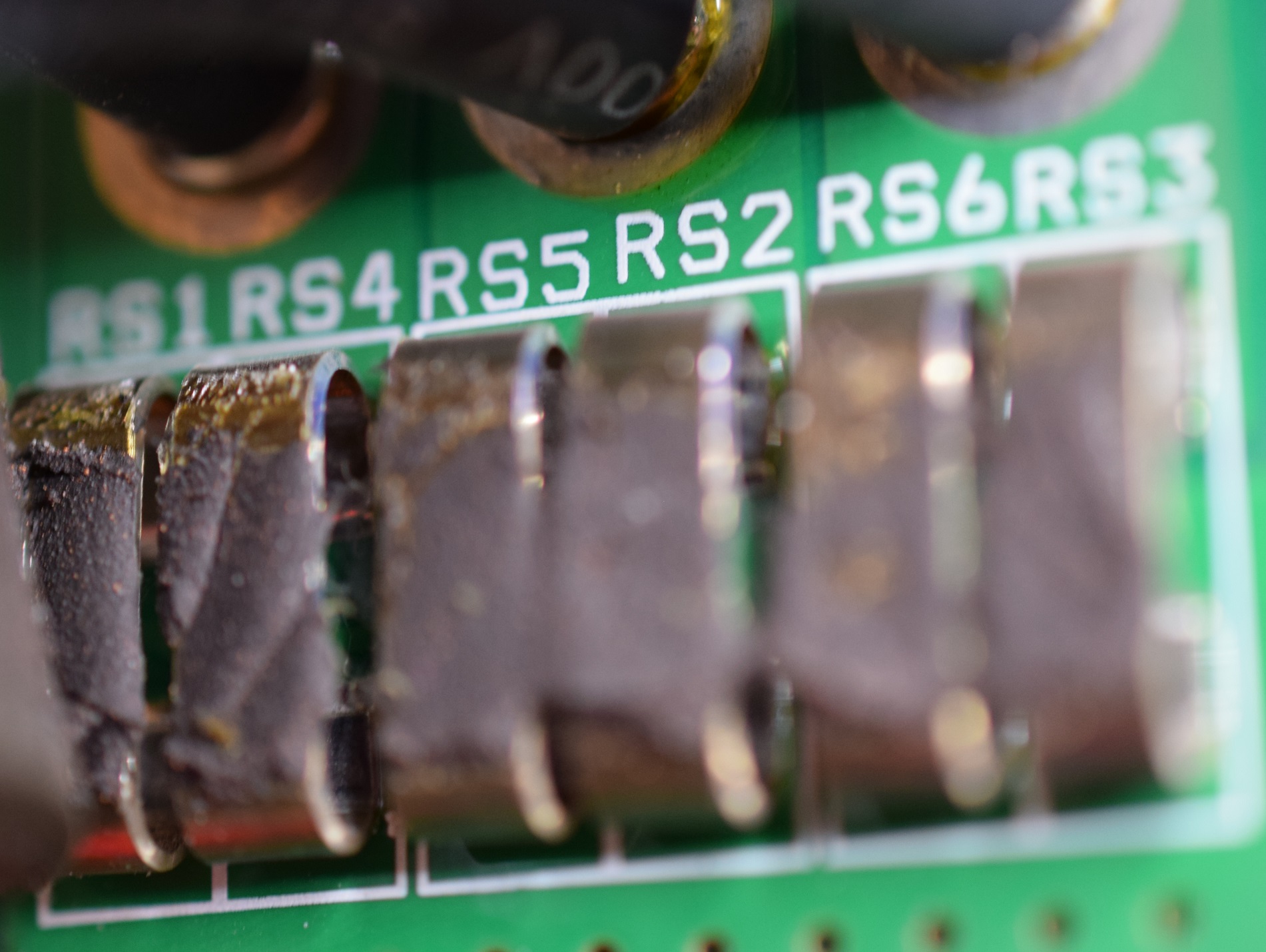

Vypadá to, (nechci to zakřiknout) že jsem pokročil v opravě Tristaru.
Musel jsem nasadit těžký kalibr metod zpětného inženýrství a určil jsem hypotézu, jak by mohlo měření vstupního proudu fungovat. Vzhledem ke skutečnosti, že cívky všech tří sekcí jsou přes odporové snímače připojeny jedním koncem k výstupní svorce, je nasnadě že by bylo možno za určitých předpokladů měřit vstupní proud stejným bočníkem jako výstupní. Jeden z předpokladů je, že druhý konec cívek je střídavě přepínán mezi panely a zem a ten druhý je ten, že je použito integrační měření vzorku napětí z bočníku. Vstupní proud lze v této konfiguraci změřit takovým způsobem, že se započítá integrál vzorku napětí z bočníku pouze za dobu, kdy je druhý konec cívky připojen k panelům a výstupní proud jako integrál za celou dobu periody měniče. Pokud je tato hypotéza pravdivá, slouží jedna sada bočníků na měření obou proudů a chyba měření vstupního proudu se tedy musí hledat v obvodu těchto senzorů.
Vzhledem k mému již opotřebenému zraku jsem si vzal na pomoc malý mikroskop a prohlédl jsem podrobně viditelné spoje mezi bočníky a řídicí jednotkou. Objevila se jedna z možných příčin chyby. Poblíž pájecího bodu pro ruční pájení A, který slouží pro připojení indukčnosti jsem nalezl neopláchnuté zbytky tavidla, které zasahovaly až k odporu R15, který je zapojen mezi bočníkem a převodníkem. Zbytky tavidla mohou být podle typu poměrně agresivní činidla a pokud se z plošného spoje důsledně neodstraní, mohou po určité době začít dělat divy. Odstranil jsem tedy nejdříve mechanicky a následně i chemicky zbytky tavidla a Tristar jsem opětovně smontoval.
Dnes jsem pokusně spustil jeho provoz a na první pohled to vypadá, že dřívější chyby měření proudu se nevyskytují, dokonce začalo opět fungovat MPPT a měnič celý den vzorně pracoval a odváděl očekávaný výkon jako nový.
Nechci jásat předčasně, uvidíme za pár dnů, jak si povede.

Gratulujem. Ku uvahe aj oprave. Samozrejme to nemusi byt koniec trablov ale... moze. Prepoj modernym tavidlom je dost pekna zaludnost. Uz chapem dlhe oplachy dosiek izopropanolom. Inak viest signal senzorov okolo tychto bodov ABC je asi dost odvazne...

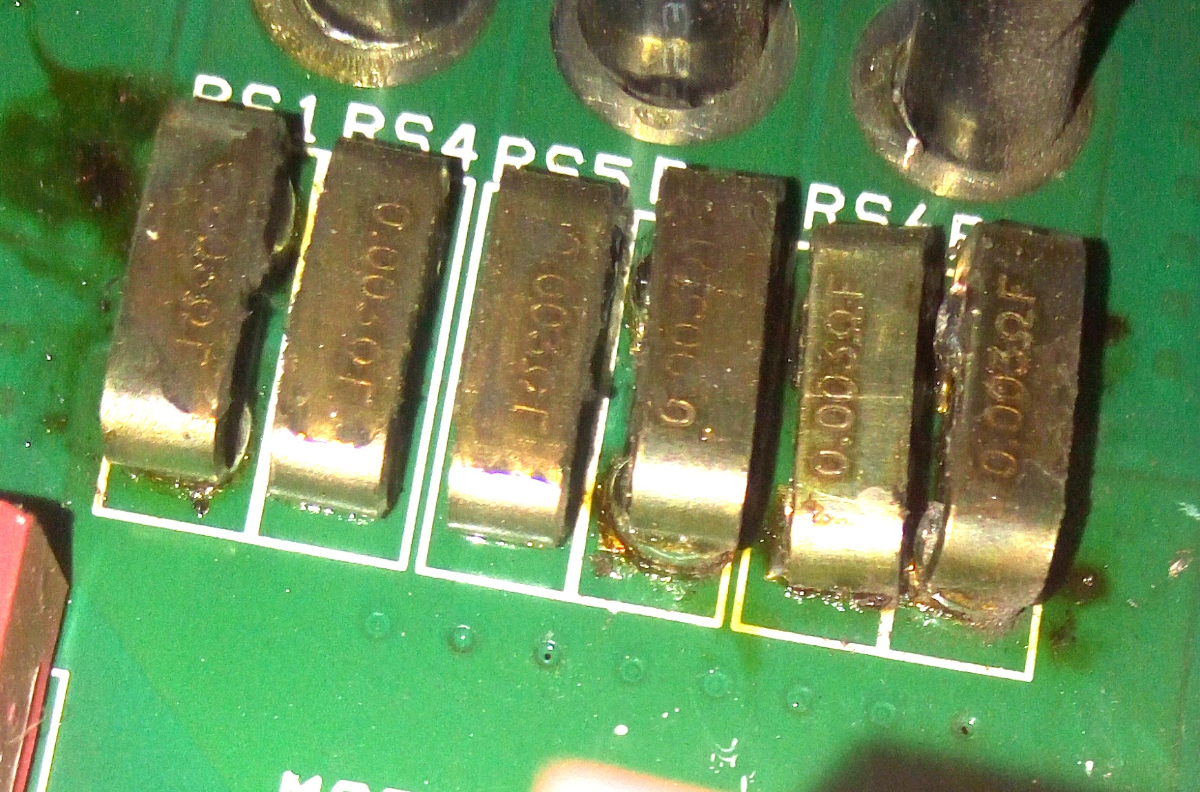

Re: Tristar MPPT60A po 10MWh ve finále
2kybos: Už je to dlouho, tak jsem ti to šel do sklepa vyfotit.
Chlazení jsem nepoužil, jak je z fota vidět. Místo toho jsem odejmul:
a) přední panel se 4 šroubky
b) horní panel (vrchní deska shora Tristaru)
Místo předního panelu jsem namontoval 12cm PC ventilátor s termospínačem, který zapíná při 30°C na povrchu chladiče. Tedy se dá říci, že větrák fouká přímo na bočník a profukuje celým výkonovým chladičem vzhůru a ven vystupuje vzniknuvší dírou po horním deklu. Takto to provozuji 2 roky bez viditelných změn, naopak udržení teploty do 35°C patrně značně prospívá elektrolytům v regulátoru (jako zlaté pravidlo se používá, že každých 10°C teploty elytu dolů prodlužuje životnost na dvojnásobek(!)).
Bohužel už si nepamatuji hodnotu původních originálních rezistorů a nemám možnost se podívat na bočník z boku. Tedy si nevybavuji, jestli nových 6 bočníkových rezistorů na fotografii je tam o samotě, nebo jsou napájeny paralelně k původním (které by musely být pod nimi, ale něco mi říká, že jsem původní vypájel). Pokud očistíš chladící pryž, dej vědět, jakou hodnotu mají originální rezistory. Moje (jak je vidět z fotografie) mají každý 0,003 Ohmu. Poslední možnost je, že nové rezistory jsou pod vyfotografovanými, už si to fakt nepamatuju a dokumentaci jsem bohužel tenkrát asi neudělal, považoval jsem to za vyřízené a ostatní lidi za menší blázny, kteří nebudou chtít riskovat. Po uvedené úpravě dosahuje stabilní výstupní proud dlouhodobého limitu 90A a lze uvedeným větrákem při maximálním výkonu uchladit na krásných (teď v zimě při okolní teplotě 19°C) 35°C. Viz žlutá křivka na následujícím grafu:

Už visí na zdi a nechce se mi jej znovu demontovat (až kdyby znovu selhal). Nenepadlo mne, že by mohly být pásky taky označené a tak jsem gumu nečistil. Při orientačním měření jsem naměřil něco kolem 2 miliohmů. Ale u tak malých odporů v zapájeném stavu může být dost velká chyba měření. Vycházelo by to zhruba na 4 miliohmy jeden pásek. To odpovídá cca 120 mV na limitní napětí. U tvých 3 miliohmových pásků to vypadá na ztrátu 6W na pásek při 90A a to se mi zdá bez kontaktního chlazení docela dost na daný rozměr.solárník píše:Pokud očistíš chladící pryž, dej vědět, jakou hodnotu mají originální rezistory. Moje (jak je vidět z fotografie) mají každý 0,003 Ohmu.
Jestli to budu muset ještě jednou rozebrat (doufám, že ne), tak tu gumu očistím.

To je nějak blbě vypočteno. Každá ze 3 výstupních větví má 30A. Oba odpory jsou paralelně v každé větvi. Tedy jeden v ideálním případě převede jen 15A.
P=I^2*R
P=I^2*R
