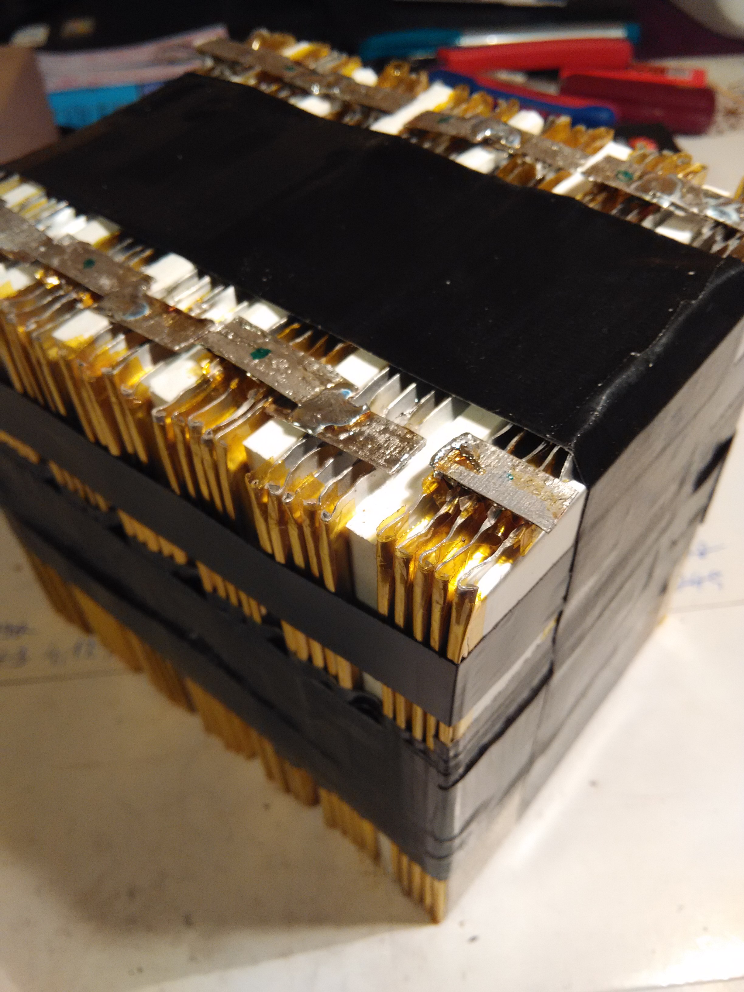

Další malý kousek do systému. Kolem 0,5 kWh kapacita. Další podobný kousek je ve výstavbě. Jde o využití posledních zbytků odpadu článků. Tyto malé baterie chci připojit do systému pomocí modelářských konektorů XT 90.

Druhý kousek hotov, využitelnou kapacitu ještě neznám, budu testovat. Odhad 0,4kWh. Všem stavitelům přeji hodně úspěchú.

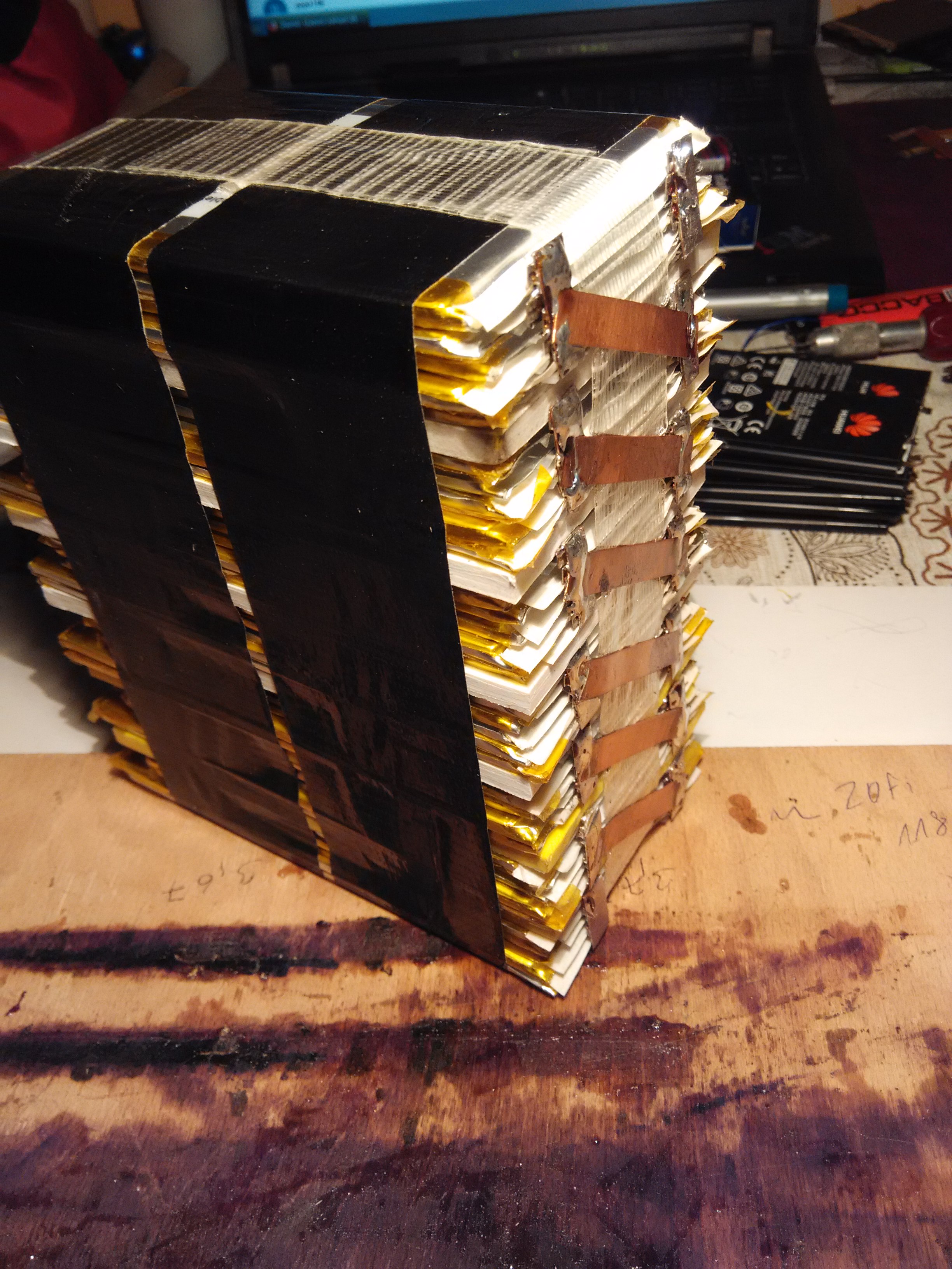

Tak stavba z mobilovek pokračuje.
Mám nějaké nové poznatky pro následovníky (jenom blázen by se do toho pouštěl, ale co kdyby)
Baterie na pohled i typově stejné se mohou v základu prezentovat jiným typem článku. Jiná orientace a rozteč vývodů.
Kontakty těchto článků se dají u některých vymanit ze zalévací hmoty mírným a správně vedeným násilím.
Ovšem u některých to prostě nejde a dochází k utržení vývodů. V tom případě je dobré použít lázeň z technického lihu, který vyvzlíná a kontaktní proužky uvolní. kromě toho však naleptá zalévací hmotu a potom máte ruce zalepené a černé jak uhlíř.
Ovšem nevzdávám se a vidina 3kWh baterie mě žene kupředu. Smysluplná recyklace mě dává smysl.

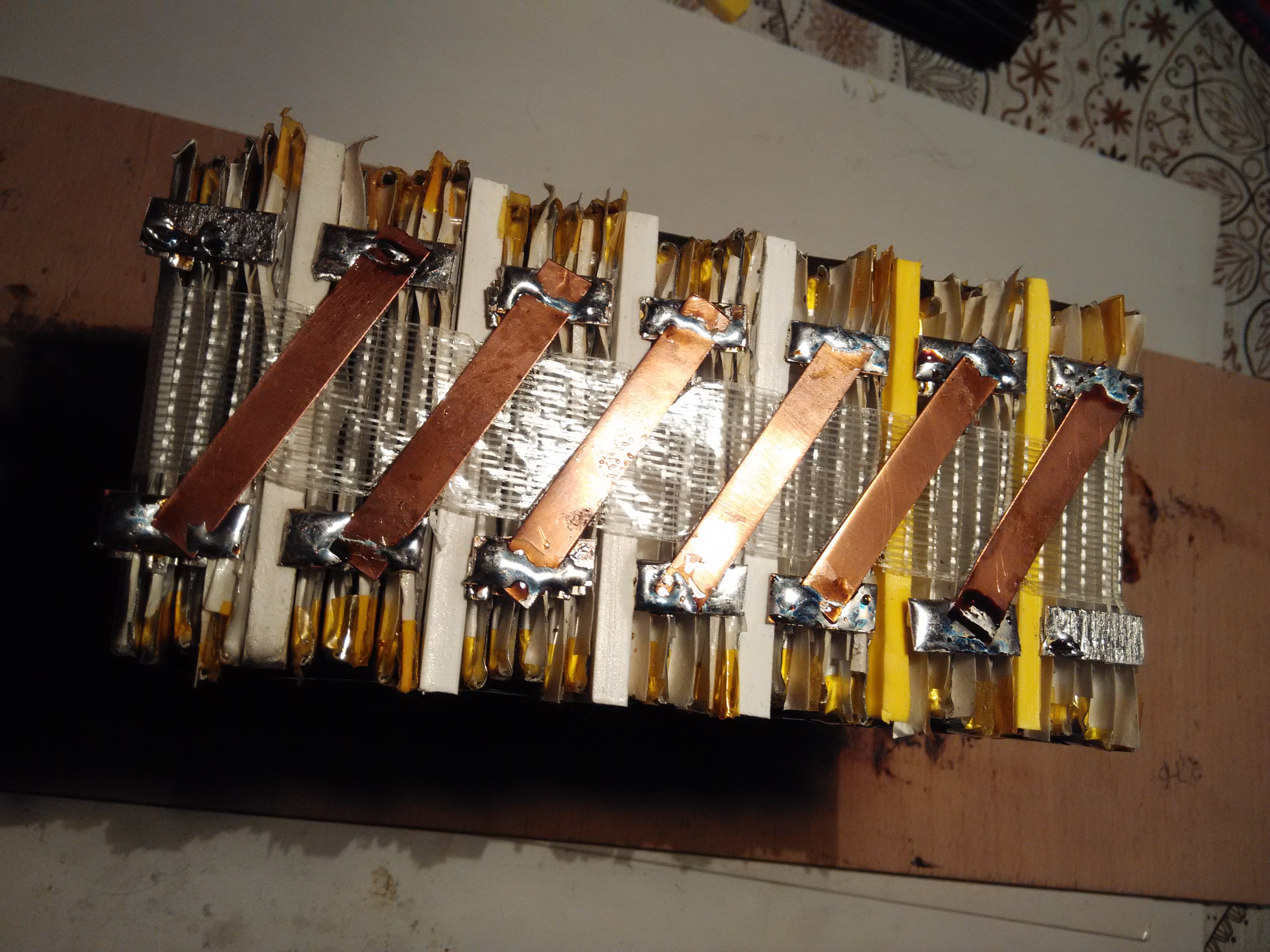

Dotaz - mam vytazenen prizmaticke clanky z Macbooku, ale vyvody jsou dost kratke - nejaky napad jak na to rozumne napojit dalsi vyvod? Bodovou svarecku nemam

Jak krátké? Dej sem foto. Nedstříhal jsi je?

Ahoj,
nevím jak moc krátké vývody máš, ale já v případě, že se mi "podaří" páskový vývod zkrátit třeba na 0,5cm což je pro pájení pakárná tak používám tuto metodu:
1) Do toho krátkého pásku vyvrtám malým vrtáčkem vel 1-2 dirku, kterou následně protáhnu ideálně laněnou Cu 1,5-2,5
2) Drátek omotám aspoň 1x kolem pásku a nakonec zakápnu cínem
3) Připojít drátek na společnou pásovinu / drát
Je to dobrý i když chceš spojit více článků za sebou se stejným problémem (zvlášť když nejsou stejně vysoké).
Takové navlékání korálku, prostě prplačka, ale chápu, že když máš 5Ah li-polku tak se s ní těžko jen tak loučí kvůli krátkýmu pásku
