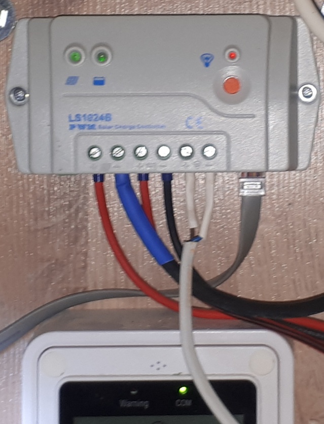

vzal som si vase rady do uvahy...rozsirim FTV aspon na750Wp samozrejme budem riesit aj Mppt reg nejaky....zatial mam tento nahodeny
Re: kupa veternej turbinky
Tak tento je k panelu 180 Wp úplne nevhodný, písal som.
Výborný je k jednému panelu 250 Wp a batérii 24 V. Takže stačí dokúpiť rovnaký na viac ampérov, vždy 10 A na jeden panel a tak najlacnejším spôsobom rozširovať systém.

Ano tento regulátor je vhodný nejlépe k jednomu panelu 240Wp/24VDC baterka, kdy dá svou účinnost asi nejlépe a víc nezvládne.Takže z toho všeho co doma máš je možná dobrá jen ta baterka a bůhví v jakém stavu je, po tom nabíjení součásným systémem.

střídač_N je nick tunajšieho člena. Ale táto info je aj tak pre teba nezaujímavá, pretože asi nechceš bastliť nejakú, ani jednoduchú reguláciu zo základných súčiastok.
V diskusii k tvojmu regulátoru ide o to, že nie hociktorý regulátor sa hodí k hociktorému panelu a k hociktorému napätiu AKU. Zvlášť nie PWM regulátor. Ak nebudú zladené parametre, budú napr. zbytočne vysoké straty. Preto sa vymysleli MPPT regulátory. Sú síce drahšie, ale väčšinou sa oplatia. Tu by som asi nešpekuloval. Môžeš zapojiť toľko panelov do série, koľko umožňuje max. vstupné napätie MPPT regulátora a o ostatné sa postarajú jeho DC-DC meniče.
