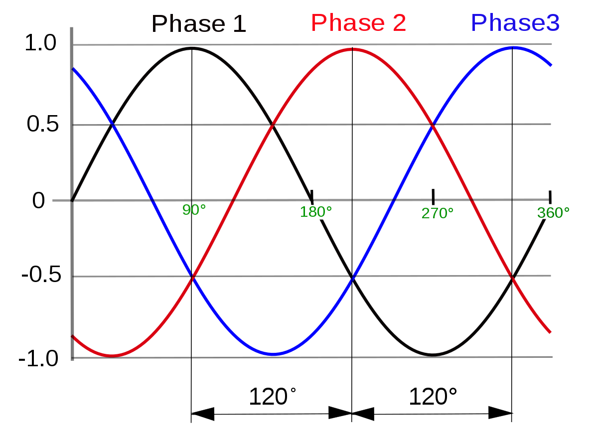

Jahodovák to psal trochu jinak. Nemůžeš vzít 3 fáze a "zapojit je do měniče paralelne", jelikož tím bys způsobil zkrat fáze-fáze. Jednotlivé fáze totiž mají napětí nejen proti nuláku, ale také vzájemně mezi sebou!Androy píše:...Takze jak psal Jahodovák, stacilo by kdybych dostal 3x16A s tim ze to zapojim do menice paralelne?
Dokonce nemůžeš udělat ani to, že bys na každou fázi zapojil jeden ze tří měničů a jejich výstupy spojil dohromady. Nastane stejný problém s fázovým posunem, tedy nenulovým napětím mezi fázemi.
ČEZ neřekne nic.Androy píše:co nato rekne CEZ ?
Vypadne ti hlavní jistič nebo pojistky.
Všechny meniče jsou napájeny z L1-IN (vstupní fáze číslo 1, přivedena z ČEZu), pracují synchronně a společně vyrábí L1-OUT. Všechny spotřebičové okruhy jsou připojeny na L1-OUT.Androy píše:jak to mate vy?
Když je dlouho tma a vybité AKU, zafunguje automatický bypass v měničích a natvrdo propojí L1-IN s L1-OUT.
Jistič 3x16A člověk využívá v tuto chvíli jen jako 1x16A.
Pokud by mělo dojít k přetížení L1-IN nad 16A, pak zafugují stykače, odepnou některé spotřebičové okruhy od L1-OUT a každý okruh natrvdo připnou na L2-IN či L3-IN. V tuto chvíli je jistič 3x16A využíván jako 3x16A.
Dokážeš si to představit?
