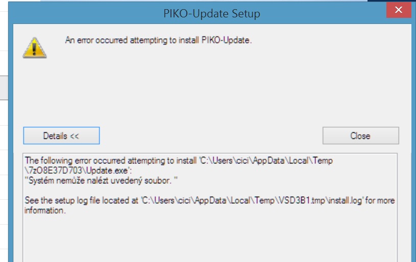

Podle me prepsani toho retezce nic nevyresi, protoze sw stale uvidi ze mas novejsi verzi v menici a nepovoli downgrade.
fakt bych to zkusil osidit tim ze mu vymenim ten soubor co tam nahraje.
mimochodem, samotny update.exe pustit nejde, ani kdyz se doplni parametry tak jak maji byt spravne.
