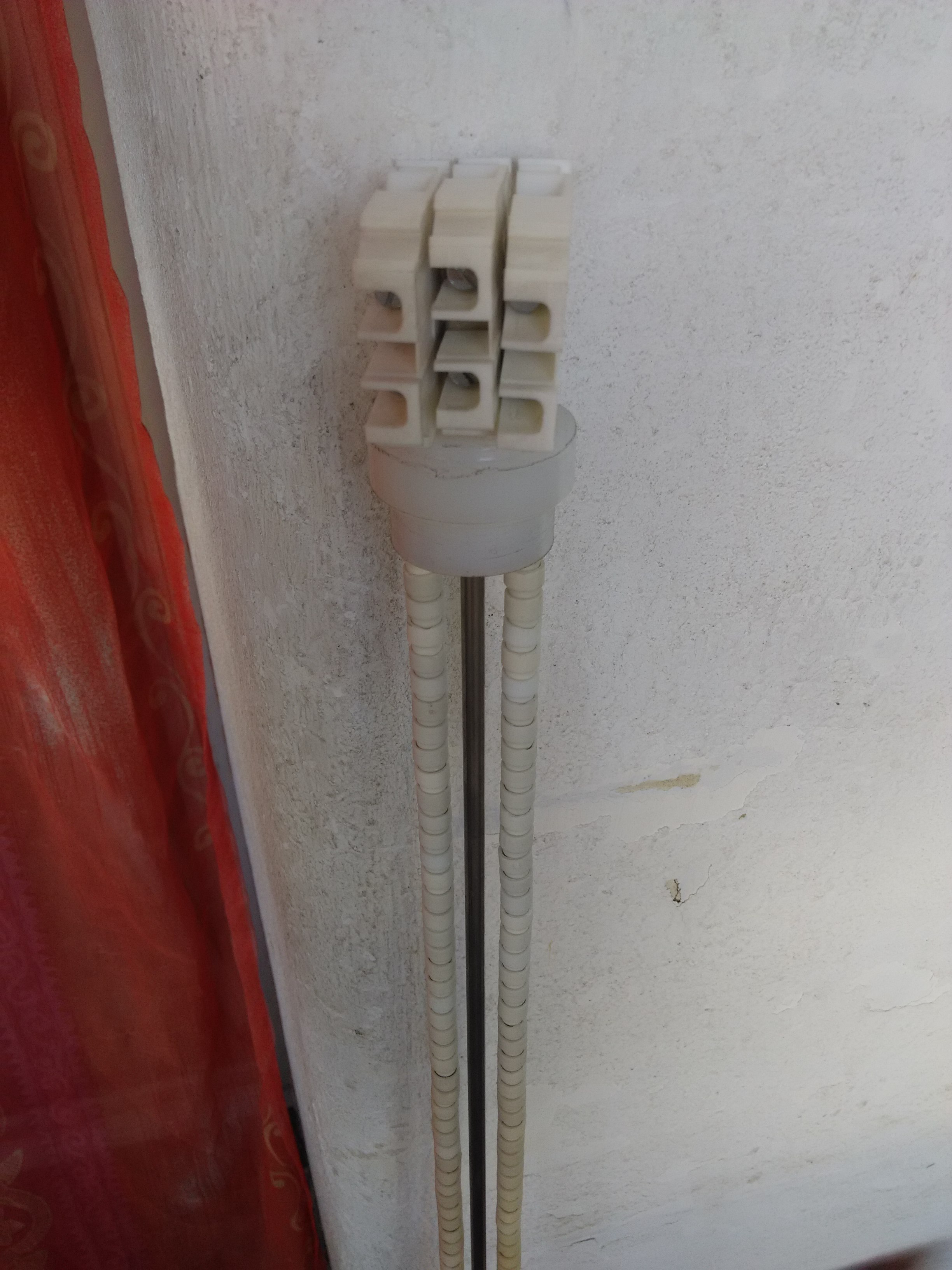

No s tělesem jsem to nakonec vyřešil taky s nerezí, jen jsem to ještě nepublikoval.
Ale když jsi se ozval tak sem dám fotky. Středová tyč, která tvoří + pól, je nerez 6mm průměr plná, závit pouze na konci, přívody k topným spirálám 2x600W jsou z plné nerezi 4mm průměr s navařenými ploškami pro připojení spirál. Po celé délce izolované steatitovými korálky. Co to bude dělat v reálu po pár týdnech se uvidí. Připojení kabelu velkými svorkami viz. foto, uvidíme jak se bodou hřát.
