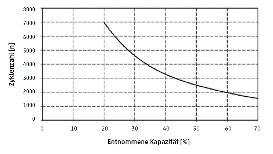

S životností Pb a LiFePO4 je to takto.
Pb baterie má životnost danou počtem cyklů a hloubkou vybití.
Li baterie mají životnost danou počtem cyklů při které prodělá nabíjení či vybíjení proudem větším než 0,5C.
Proto například baterie které se přetěžují v letadélkách (až 20C) vydrží pár desítek cyklů, baterky v trakcí kde je proud 1-5C (bicykly, skůtry,...). vydrží pár set cyklů a v elektrárně není po několika letech patrná ztrátě kapacity ( jak naměřila např Vata).
Do chatky Pb samozřejmě patří.
