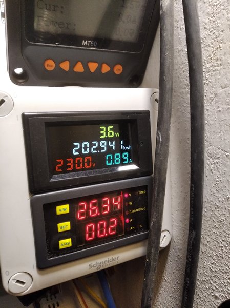

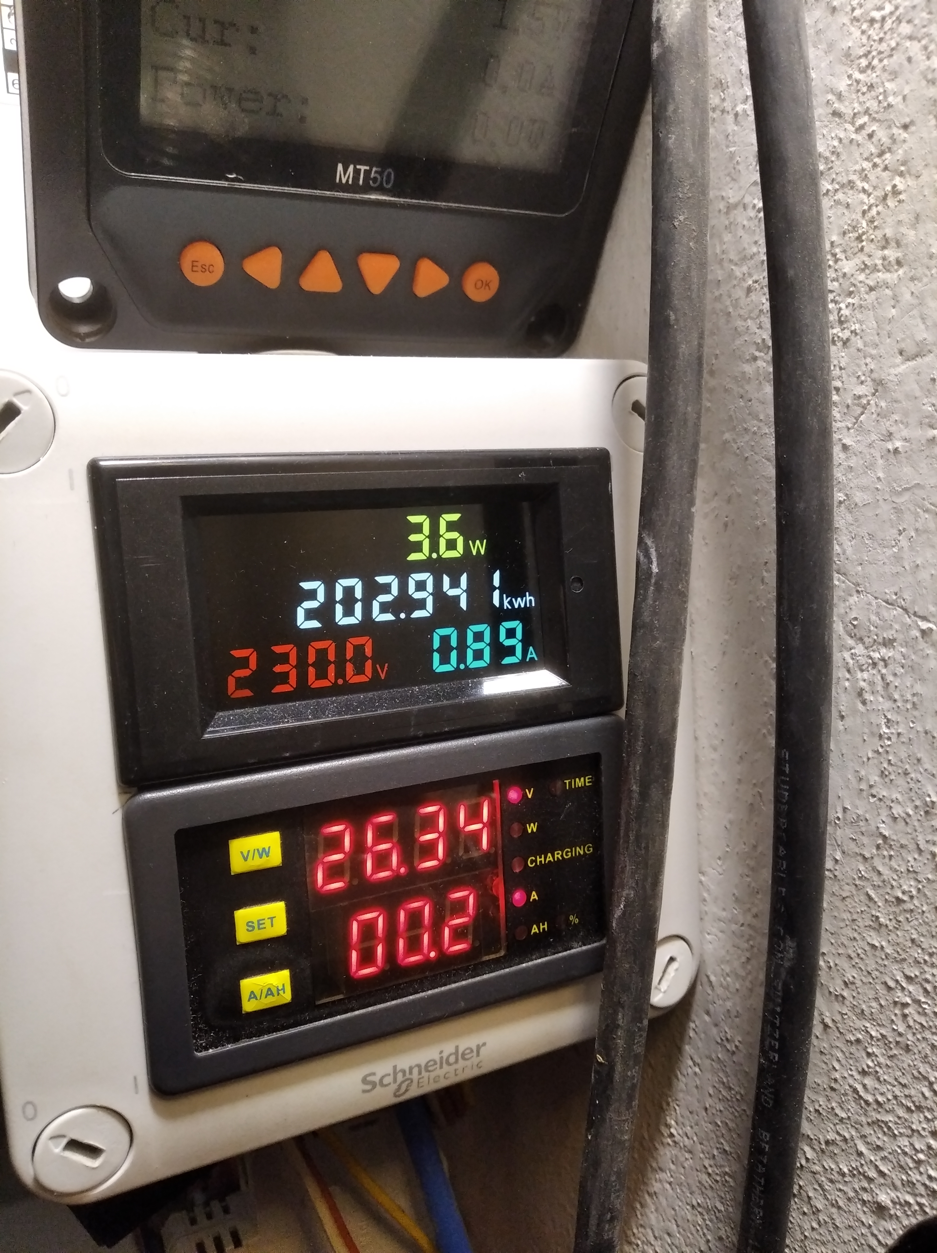

Dnes dosaženo prvních 200kWh letošního roku.

Vitaj v klube. Ja som si aj fotku spravil.volente píše:Dnes dosaženo prvních 200kWh letošního roku.

Mas daky osvedceny merak vyroby?

No já vlastně neměřím výrobu, ale spotřebu za měničem. A to je ten horní přístroj na obrázku.

Já také Měřín až za měničem a to 1 DIN elektroměr

riesil som meranie a nebudem davat kolko vyrobia panely, spotrebuje menic a pod, aj tak nas vsetkych zaujma kolko usetrime, objednane z aliexpressu merac spotreby na din listu s bluethoot rozhranim za 20€, nepouzivate to? su ta statistiky, moznost zapnut, vypnut.... meria to prud, napetie, vykon a spotrebu ako do plusu tak aj reverzne

Pravděpodobně mám stejnej "měřák" spotřeby jako volente, ale moc důvěry ve mně nebudí.
Spočítat z napětí 230 V a proudu 0,9 A výkon 3,6 W je slušnej výkon.

Pkud jde o takové malé odběry, tak kecá téměř každý s návlečnou cívkou. Od desítek W už to měří jak má, + - nějaké procento. Chvilku jsem za tím měl ještě Křižíka a za 3 letní měsíce se to rozcházelo asi o 10kWh.

Rekl bych, ze je to chyba zobrazeni, mam jej taky a sedi vcelku obstojne za ty prachy. Mimochodem tusim, ze vetsinou 2,5% neni pro meraky zadna mira.volente píše:Pkud jde o takové malé odběry, tak kecá téměř každý s návlečnou cívkou. Od desítek W už to měří jak má, + - nějaké procento. Chvilku jsem za tím měl ještě Křižíka a za 3 letní měsíce se to rozcházelo asi o 10kWh.

no pokud se bavime o mereni AC pres proudovy trafo tak pod 5% rozsahu proudovy menice jednak uz nebyvaji linearni, a muze tam nastavat i fazovy posun, takze to muze merit ledacos toto se odviji od potrebneho magnetizacniho proudu jadra toho proudaku. Takze 230V 0,89A a 3,6W cinnyho vykonu neni problem. To klidne muze byt. Bud je to tim ze to meri nesmysly kvuli tomu ze to je na spodku rozsahu a je tam fazovy posun a nebo je doopravdy zatez takto jalova.
Toto mnohdy resime v praci. Merit proudovym trafem 1000/5A proud 10A spolehlive proste nejde.

Proč jsme se asi ve škole učili, že měříme tak aby měřená veličina byla v poslední třetině měřicího rozsahu?

Jestli se natočené kWh rozchází proti Křižíkovi o nízký procenta, pak je to za ty prachy paráda.
Na násobení mám kalkulačku.

ano to by bylo pekne. bohuzel se mnohdy v praci setkavame s opakem. trafo 1600kva k tomu osazene akedvatni proudove trafa na sinach. proc ta kompenzace nefunguje ? no ono kdyz je zatez 30kw tak to spis nemeri nez meri ....brumlaj píše:Proč jsme se asi ve škole učili, že měříme tak aby měřená veličina byla v poslední třetině měřicího rozsahu?

běžný MTP mají přetížitelnost na dvojnásobek. takže klidně dimenzovat podle toho, ale pak může být problém ve vstupu regulátoru kompenzace, novar to třeba moc nedává.

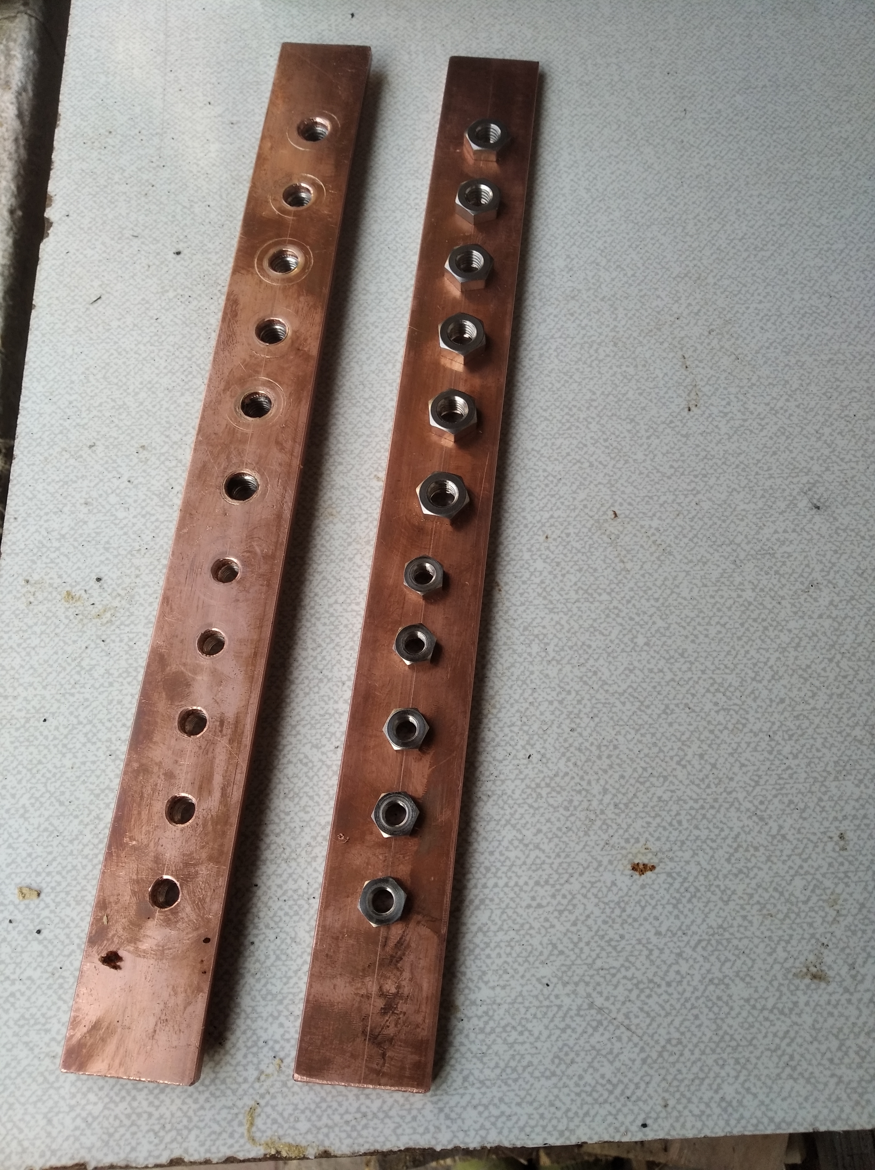

Tak jsem se konečně dostal k výrobě nových hlavních sběrnic DC.
Pásovina 30x5mm, 6xM8 a 5xM6 zalisovavaci matice. Drobné nepřesnosti neubírají na funkčnosti.

Zdravím Vlasto,
otvor pro matici děláš jednoho průměru? Nebo vyvrtáš průměr na šroub skrz a ze strany matice zahloubíš větší průměr?

Můžu se jako neelektrikář zeptat, co je to za matice?
