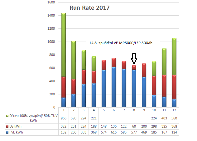

Nepřesnost toho výpočtu je neuvěřitelná. Zdánlivě to vypadá, že výpočet nesedí o ~46%. Ve skutečnosti se chyba blíží k 60% ze základu 18MWh, protože nenechávám žádnou EE na střeše a vše ukládám do vody, která pak z části vychladne...kodl69 píše:To je způsobeno tím, že pro výpočet energetické náročnosti se používají "normové hodnoty" ....
Přikládám graf spotřeby. Měsícé 1-8 jsou aktuální letošní. 9-12 převzaté z roku 2016. Pokud vezmu 10.200kWh/436 dostávám se na 23,39 [kWh/m².rok] místo vypočtených 41,5 [kWh/m².rok].
Uvídíme za 8 měsíců jaký bude vliv instalace LFP na celkovou bilanci.

Re: Aku nádrž s kombinací zdrojů vytápění
O Nibe F2030 jsem také uvažoval. Odradilo mne ale výhradně třífázové napájení a nízký výkon při nízkých okolních teplotách, když je potřeba topit nejvíc. Pro možnost napájení z FVE jsem upřednostnil jednofázové napájení. Splitová koncepce se mi jeví výhodnější než monoblok, kde je pořád určité riziko zamrznutí topné vody. Dal jsem také přednost mírně vyššímu výkonu, aby TČ v době krátkého zimního slunečního svitu zvládlo dodat dostatek tepelné energie. Nakonec jsem vybral Neotu mini 8kW. Pořídil jsem ji před minulou topnou sezónou za 143k včetně sedmiletého servisu. Akumulační nádrž nevyužívám, akumuluji do topné vody v okruhu (600l) a do hmoty objektu, který má dostatečnou akumulační kapacitu (výrazně větší než kubíkový vodní akumulátor).fve píše:Me naproti tomu 7kw F2030 vzduch-voda vyslo 273k - letos Duben.
- fve
- Příspěvky: 18
- Registrován: ned říj 15, 2017 8:53 pm
- Lokalita: okoli Brno
- Lokalita:okoli Brno
No jak rikam, svagr ma 2patrovy domek, ~120m obytna plocha - TC 6kW mu startuje 1x /den. Je to zeme-voda. Takze vzduch voda na tom bude hure, ale... ale pokud bude muset rozmrazovat - na to ma to nase takove spiralky. Preci jen CR lezi v trochu jinem pasmu nez severani a myslim, ze oni si to nejen spocitali, ale postupne praxi i vypilovali.kybos píše:O Nibe F2030 jsem také uvažoval. Odradilo mne ale výhradně třífázové napájení a nízký výkon při nízkých okolních teplotách, když je potřeba topit nejvíc. Pro možnost napájení z FVE jsem upřednostnil jednofázové napájení. Splitová koncepce se mi jeví výhodnější než monoblok, kde je pořád určité riziko zamrznutí topné vody. Dal jsem také přednost mírně vyššímu výkonu, aby TČ v době krátkého zimního slunečního svitu zvládlo dodat dostatek tepelné energie. Nakonec jsem vybral Neotu mini 8kW. Pořídil jsem ji před minulou topnou sezónou za 143k včetně sedmiletého servisu. Akumulační nádrž nevyužívám, akumuluji do topné vody v okruhu (600l) a do hmoty objektu, který má dostatečnou akumulační kapacitu (výrazně větší než kubíkový vodní akumulátor).fve píše:Me naproti tomu 7kw F2030 vzduch-voda vyslo 273k - letos Duben.
Tak my mame tech ~120l v radiatorech & 120l becku - zatim nevim jak na tom budem, stale jeste 1/3 domu rekonstruujeme a tak je otopna soustava mensi (4 radiatory mame stale zastaveny).
S 1f/3f - souhlas - to povazuji za chybu - s FVE jsem puvodne vubec nepocital a 3f bylo v dome, takze jsem se nechal zlakat... ackoli.. jsem si jisty, ze 3f opet za 1,5roku asi budu vyuzivat i kdalsim ucelum
Taky k navrhu - nemyslim si, ze by se TC melo jen tak nad-dimenzovavat - spise naopak. Jestli jsem to pochopil i z diskuzi na netu, pak je to ~80% ztrat objektu. Protoze se klade duraz na delsi provoz a mene startu kompresoru (jakozto nejdrazsi soucasti TC). Takze klidne at kompresor bezi 3 hod v kuse, ale ne kazdych 30min jak tomu bylo u el./ plynoveho kotle.
Myslim, ze kazdy objekt bude mit trochu jine parametry provozu, nekdo uvita trebas pelety, to bude asi vzdy na internetove debaty co je vlastne to NEJ.
ah, sem se to pise:
Tak trebas 11x 260 JZ + 3x260 JV => 3640Wp ; 3xUS2000 Pylontech; GW3600 + SBP5000 on-grid;
nove ted PowMr 6.2kw off-grid (GW odpojene)
