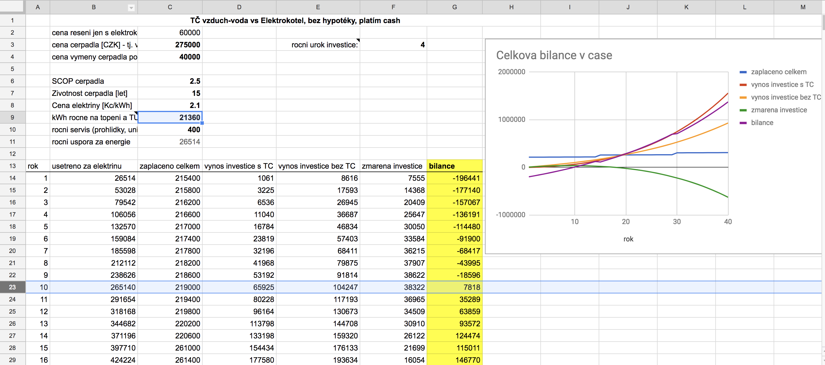

vk_1
Příspěvky: 378
Registrován: ned čer 28, 2015 7:31 pm
Reputace: 47
Re: Aku nádrž s kombinací zdrojů vytápění
Nový příspěvek od vk_1 »
fve píše:
Ano 225 byla cena sakumprdum. Me naproti tomu 7kw F2030 vzduch-voda vyslo 273k - letos Duben. Sice taky NIBE, ale oni ho neprodavaji jen tak - proste maji nasmlouvane firmy (s vyskolenymi pracovniky - za $$ samo) - takze clovek je odkazan na region - dopravu a marzi te dane firmy (asi - tuto informaci nemam jiste). Dale pak lokalni upravy - nam tahali stary kotel ze sklepa, nejake upravy rozvadece - ono se to nascita...
Pokud spočítám vedle sebe TČ za 275tis. a elektrokotel za 60tis., tak pro návratnost 10 let mi vychází, že by ten dům musel mít tepelnou ztrátu alespoň 11 kW (roční spotřeba 21 MWh tepla). Já počítám v mém případě 6.5 kW (14 MWh tepla ročně), proto mi to vůbec nevychází.
Každý si to prostě musí spočítat sám, podle domu, podle toho, co už má v domě nainstalováno atd.

fve
Příspěvky: 17
Registrován: ned říj 15, 2017 8:53 pm
Reputace: 1
Lokalita: okoli Brno
Nový příspěvek od fve »
vk_1 píše:
fve píše:
Nechci to jakkoli zpochybnovat, nicmene tam mohou byt urcite odchylky - u nas napr mame 200L bojler na TUV, no a ten treba udrzuje vodu, kterou ohriva TC napr: 11.4. 10:36 - 38st => 11:02 - 44st. Predtim nahrato 17:28 den pred. Nevim kolik teple vody se presne vycerpalo (3+1 lide se vecer sprchovali a rano umyta jedna hlava a mozna neco dalsiho). Nevim z hlavy za jak dlouho by to nahrivala spirala, ale nekde na netu jsem videl vypocet. Kompresor by mel mit spotrebu ~1,7kW.
Taky jsem si jisty, ze vykon TC (vzduch-voda) bude zavisle na okolni teplote a ta bude vsude v CR jina (mozna trochu ovlivnena i rychlosti vetru).
Z toho mi vyplyva, ze tabulky jsou dobre, ale mnody jen teorie (stejne tak tak jako SCOP - , nejmensi je opravdu kolem 2,5 - http://www.nibe.cz/cs/tepelna-cerpadla- ... ke-stazeni ) -15/45 by melo mit 2,53
Takze, jestli nekdo pocita s tim, ze je kazda zima kruta a trva 3/4 roku, pak prosim... klidne at si objima svuj uhelny kotel a beha s pazourkem kolem jeskyne. Vidim to u rodicu - proste jsme to riskli jen na zaklade par faktoru - zatepleni by vyslo na 500k a urcite by zabralo. No vsadili jsme na TC - beru to jen jako jedna z mnoha cest, klidne nemuseli delat nic a taky by nezmrzli a meli dost TUV s puvodnim el. kotlem (mimochodem z roku ~92/93 tak nejak asi - jedina zavada - vymena hlucneho stykace).
A jen pro info - svagra jeho 6kW stalo ~340k.

fve píše:
O Nibe F2030 jsem také uvažoval. Odradilo mne ale výhradně třífázové napájení a nízký výkon při nízkých okolních teplotách, když je potřeba topit nejvíc. Pro možnost napájení z FVE jsem upřednostnil jednofázové napájení. Splitová koncepce se mi jeví výhodnější než monoblok, kde je pořád určité riziko zamrznutí topné vody. Dal jsem také přednost mírně vyššímu výkonu, aby TČ v době krátkého zimního slunečního svitu zvládlo dodat dostatek tepelné energie. Nakonec jsem vybral Neotu mini 8kW. Pořídil jsem ji před minulou topnou sezónou za 143k včetně sedmiletého servisu. Akumulační nádrž nevyužívám, akumuluji do topné vody v okruhu (600l) a do hmoty objektu, který má dostatečnou akumulační kapacitu (výrazně větší než kubíkový vodní akumulátor).
fve

kybos píše:
fve píše:
No jak rikam, svagr ma 2patrovy domek, ~120m obytna plocha - TC 6kW mu startuje 1x /den. Je to zeme-voda. Takze vzduch voda na tom bude hure, ale... ale pokud bude muset rozmrazovat - na to ma to nase takove spiralky. Preci jen CR lezi v trochu jinem pasmu nez severani a myslim, ze oni si to nejen spocitali, ale postupne praxi i vypilovali.
Tak my mame tech ~120l v radiatorech & 120l becku - zatim nevim jak na tom budem, stale jeste 1/3 domu rekonstruujeme a tak je otopna soustava mensi (4 radiatory mame stale zastaveny).
S 1f/3f - souhlas - to povazuji za chybu - s FVE jsem puvodne vubec nepocital a 3f bylo v dome, takze jsem se nechal zlakat... ackoli.. jsem si jisty, ze 3f opet za 1,5roku asi budu vyuzivat i kdalsim ucelum :mrgreen:
Taky k navrhu - nemyslim si, ze by se TC melo jen tak nad-dimenzovavat - spise naopak. Jestli jsem to pochopil i z diskuzi na netu, pak je to ~80% ztrat objektu. Protoze se klade duraz na delsi provoz a mene startu kompresoru (jakozto nejdrazsi soucasti TC). Takze klidne at kompresor bezi 3 hod v kuse, ale ne kazdych 30min jak tomu bylo u el./ plynoveho kotle.
Myslim, ze kazdy objekt bude mit trochu jine parametry provozu, nekdo uvita trebas pelety, to bude asi vzdy na internetove debaty co je vlastne to NEJ. :)
kodl69 píše:
Já bych stejně volil to zateplení, akorát mi nesedí ta cena... Asi pěknej sausfork, když u nejdražších firem vyjde 1m2 na 1500Kč... Jsem zastáncem řešení, který i dražší, ale nikde se nic netočí, násilně neuvádí do pohybu.
120m horni patro ze 2, puda 3. V krutou zimu byla spotreba 9kw el kotle ~100kwh/den!
el-rodice-kotel
el-rodice-kotel
no a s TC:
el-rodice-tc
el-rodice-tc
Otopna soustava zustala stejna, teda vymena kotle za TC a pridana akumulacni nadoba 180L AFAIR.
To jak tuha byla zima a nebyla - ta posledni byla vetsi a stejne faktura byla ± v toleranci 5% stejna.
Nový příspěvek od kodl69 »
Tohle by se dalo se zateplením dosáhnout taky, ani by to nemusely být nějaký astronomický tloušťky. K těm spotřebám by to chtělo ještě průměrný měsíční teploty v daným roce a lokalitě http://portal.chmi.cz/historicka-data/p ... i-teploty#, aby se dalo posoudit jestli je to tak špatně zateplený, nebo tak velkej barák... ale jestli je to 120m obytné plochy, a při průměrné teplotě prosinec/leden -2°C je teda tepelnej spád průměrně 24°C, mi vychází při spotřebě 4.5kW/24°C odhadnutejch 250m2 tepelná ztráta 0.75W/K/M2, což není extra zlý, dalo by se to snadno dotáhnout na 0.2W/m2/K, což by mělo stejnej efekt jako to tepelný čerpadlo, akorát s životností 50 let bez údržby
