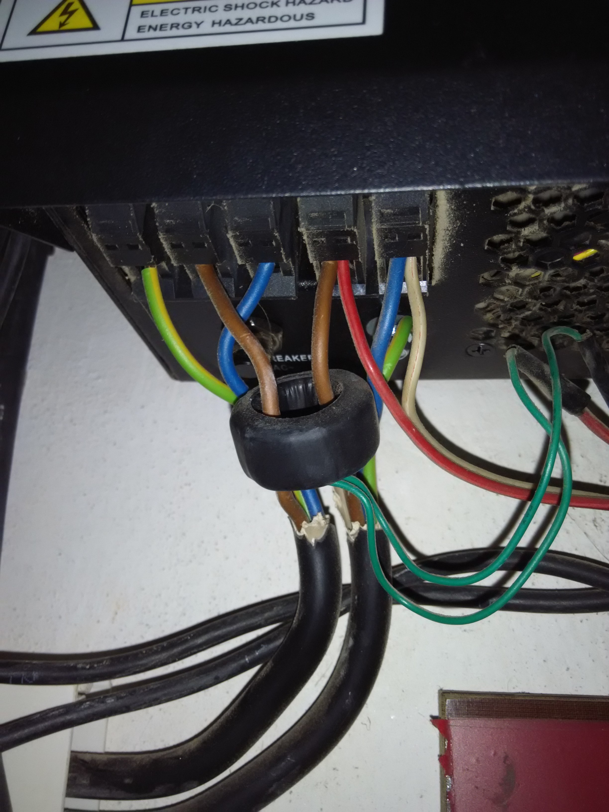

Já měřím tímto:
https://www.aliexpress.com/item/ATORCH- ... 3c00cF7ebx
fáze je protažená cívkou jak na vstupu, tak na výstupu, takže při přepnutí na síť se proudy ruší a tím se fakticky měří jenom to co měnič vyrobil.

Neurobí. Elektroměr je z tohoto pohledu zapojen stejně jako spotřebič.fatter píše:Ahojte, ako meriate vykon dodany Axpertom? Mam elektromer, ktory by som za Axperta zapojil, ale chce pripojenie fazy aj nulaku. V rozvadzaci, odkial napajam Axperta (do in), su nulaky spotrebicov a siete uz prepojene, tak neviem ci to neurobi galibu..
Co se týče nuláku, ten ve skutečnosti elměrem jen prochází (Schválně si změř odpor N-in vs N-out). N-out na elměru není třeba pro jeho funkci vůbec zapojovat. Tedy aspoň všechny 3 elměry, které mám zapojené já, takto měří zcela bez problémů.
Tedy, ony elměrem prochází i všechny 3 fáze, ale jen na fázích jsou proudové transformátory.

Jen ti ten elektroměr bude měřit všechno co projde přes Axperta, tzn. i to co proteče ze sítě. Nemám pravdu?
- Reputace:962
Re: Axpert
Ano Volente, bude měřit všechno co vyleze z Axperta, ať už to tam vlezlo z panelů, baterky nebo z DS. Když máš jeden elměr s přímým měřením, tak se toho ani moc vymyslet nedá.
Samozřejmě, kdyby měl Fatter něco s externím CT, jako máš ty, tak by mohl udělat stejný trik

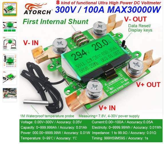

Mimochodem, ten odkaz co jsi dával mě hodil na DC voltmetr...neuklepl ses při kopírování? Viz foto.
Určitě jsi chtěl dát odkaz na střídavý elměr s proudovým transformátorem..ne?

Re: Axpert
Původní otázka zněla "jak měříte výkon dodaný Axpertem", tak jsem myslel že jde o měření výroby. Pokud tam dá obyčejný elektroměr tak bude muset odečíst hodnotu na přípojném elektroměru od hodnoty na svém elektroměru a tak dostane výsledek. Myslím že ten můj měřič za ty peníze stojí. Hlavně na něm vidím okamžitý výkon ve Watech. Axpert mě několikrát překvapil že obsloužil i 2650W po dobu několika minut.
Omluva, tady je ten správný:
https://www.aliexpress.com/item/180-Deg ... 4c4dc7iMj3

Ak som to dobre pochopil, ked cez cievku sa prevlecie faza In aj Out, tak sa navzajom prudy vyrusia? A nie scitaju?
30xGS55 (1600W)JV a 30xGS55 (1600W)JZ, 6x320W PERC JZ, Axpert 48V 5kW 800Ah gel. olovo, menič 2500W, MPPT 48V40A 300Ah AGM olovo,BMS Victron BMV700,702
- Reputace:962
Re: Axpert
Ano, jen je potřeba dráty protáhnout tak, aby proudy tekly ve správném směru - tedy in a out proti sobě.

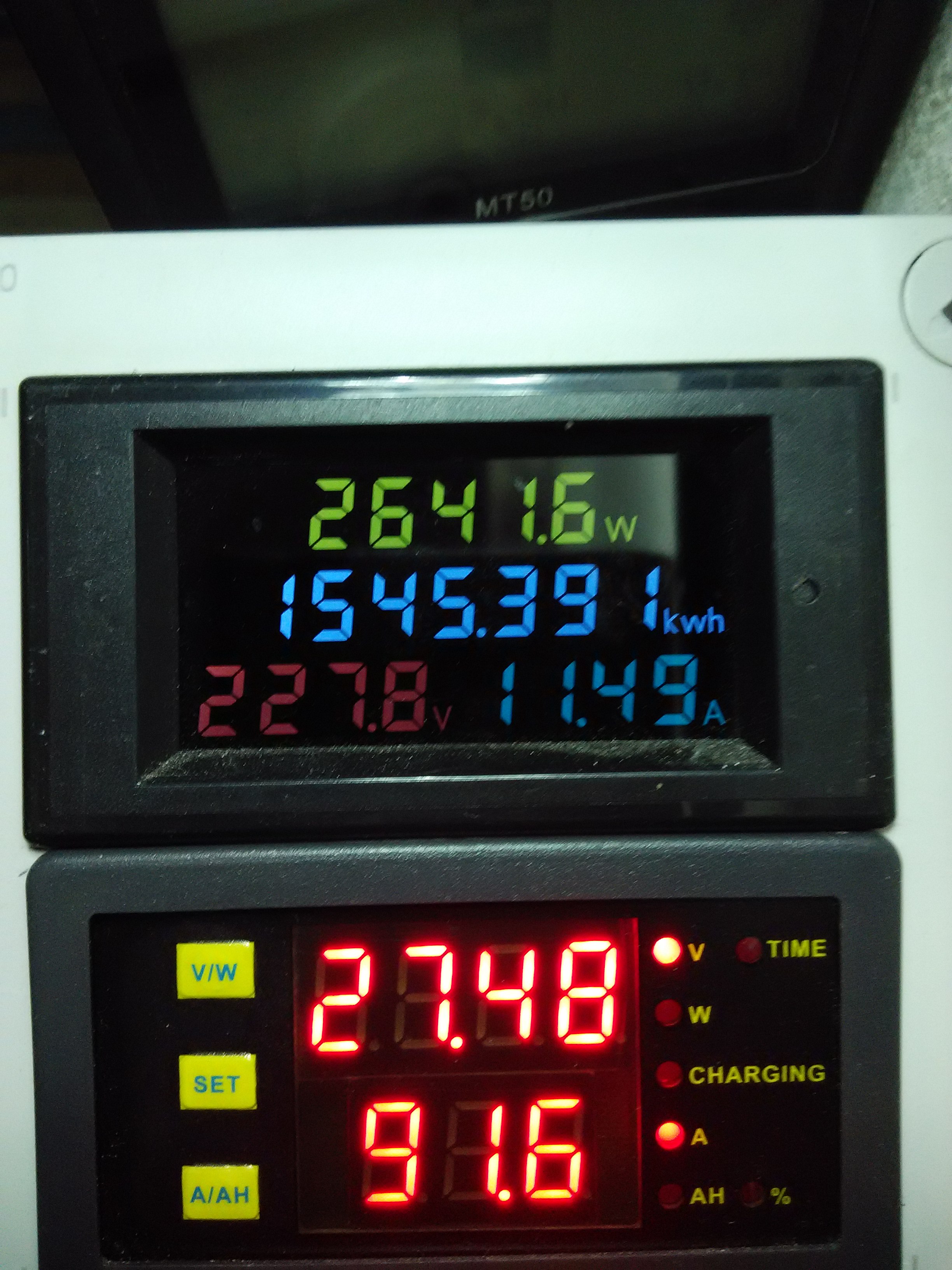

Foto napoví. A zrovna se mě podařilo chytit slušný výkon 2640W. Ještě dodám že po přepnutí na síť zůstane na měřiči hodnota kolem 10W, což je vlastní spotřeba Axperta ze sítě.
