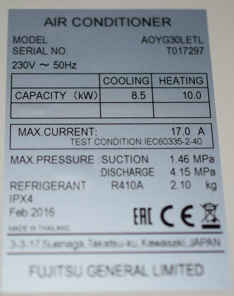

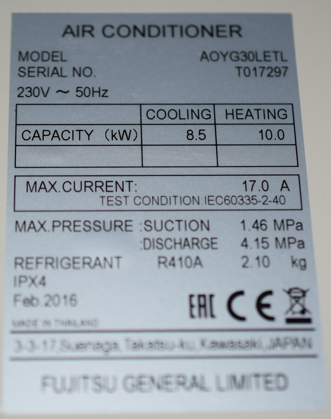

Vypadá to na klasický případ poddimenzovaného výparníku. Mám to podobně. Venkovní jednotka má značku Fujitsu. Jsou to zřejmě kusy určené pro anglické podnebí, kde teploty moc pod 10°C neklesají díky Golfskému proudu ale vozí se k nám, kde pracují převážně v teplotách kolem nuly. Pak to vypadá takhle:josse píše:Chápu to správně, že tyto čísla vypadají, že s klesajícím výkonem COP stoupá? To vypadá na něco poddimenzovaného?

V tom pripade cela toshiba ktera vyrabi jednotky urcene pro evropsky trh to dela poddimenzovane, carrier taky. Takhle to nemuzes brat, kolik mas pri klasickejch podminkach pri kterych se meri?

Jen pro predstavu kolikra radovej ten vyparnik mas?

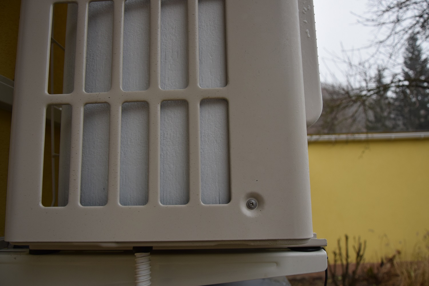

Běžně se udávají parametry TČ vzduch-voda při teplotě vzduchu +7°C. To je právě stav, kdy ještě nenamrzají.
Nepovažuji ale za normální a správné, když je výparník namrzlý tak, že vzduch nemůže procházet mezi žebry, víc než polovinu doby mezi odmrazovacími cykly. Vlastním také TČ značky Sinclair, které je zřemě dimenzované lépe, jelikož tam stav zamrznutých žeber trvá jen zanedbatelnou část doby mezi odmrazovacími cykly.

ja udaval svuj COP doma pri venkovni +2 dela se bud 35/7 nebo 35/2. Ja pracuji s 35/2.
U sve jednotky nepozoruji to co popisujes u sinclairu. Aon anmrzne do bela, ale celkove zamrznuti jako mas na fotce trva jen chvilku. a to jak u jednotek Carrier tak u jednotek Toshiba.

Můžeš si to dohledat podle typu:dumi píše:Jen pro predstavu kolikra radovej ten vyparnik mas?

Aha, 10kW na maly jednotce je znat. ja mam 15kW a mam ji vice nez dvojnasobne vysokou + dvourady vyparnik. To bude samozrejmne hrat roli.
