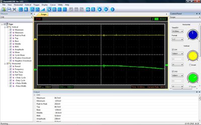

Stav, kdy elektrárna funguje normálně, poznám podle toho, že Axpert pwm má na výstupu napětí.
Toto napětí přidržuje
1. cívky stykačů od FV panelů
2. cívku stykače, který pouští DS na vstup obou Axpertů. Tento stykač má zároveň rozpínací kontakt, který v případě katastrofy přivede 48 V na bistabilní relé a odpojí baterky od všech tří regulátorů. Rozpínacím kontaktem je zajištěno, že nejprve se odpojí DS (spolu s FV panely a až pak se rozpínací kontakt sepne a vyšle signál k odpojení baterie)
1. V případě požáru požární hlásič přívod tohoto napětí na cívky stykačů přeruší
2. Pokud kterýkoliv cellog zaznamená napětí na některém článku mimo rozsah, opět pomocí relátka přívod tohoto napětí přeruší.
3. Central stop taky přeruší toto napětí.
Párkrát v rámci kontroly jsem zkusil odpojení. Dnes i s osciloskopem, ale než jsem to všechno propojil, celkový proud všemi regulátory byl pouze 6A. Horní krivka je napětí měřené na baterii. Dolní je napětí měřené za bistabilním relé. Není tam žádný napěťový skok, je vidět pozvolný pokles k nule, jak se vybíjí kondenzátory. Až bude slunečno, zkusím zopakovat.
Pojistku na baterii mám taky, ale zatím nevybavila. I to by nakonec vedlo k odpojení všeho, ale tam by se baterie odpojily o trochu dříve, než panely a to zkoušet nebudu.
