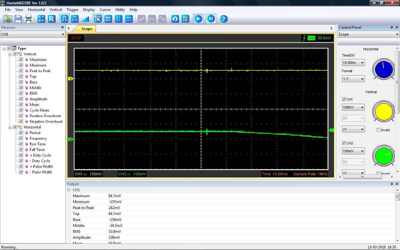

Párkrát v rámci kontroly jsem zkusil odpojení. Dnes i s osciloskopem, ale než jsem to všechno propojil, celkový proud všemi regulátory byl pouze 6A. Horní krivka je napětí měřené na baterii. Dolní je napětí měřené za bistabilním relé. Není tam žádný napěťový skok, je vidět pozvolný pokles k nule, jak se vybíjí kondenzátory. Až bude slunečno, zkusím zopakovat.
Pojistku na baterii mám taky, ale zatím nevybavila. I to by nakonec vedlo k odpojení všeho, ale tam by se baterie odpojily o trochu dříve, než panely a to zkoušet nebudu.
