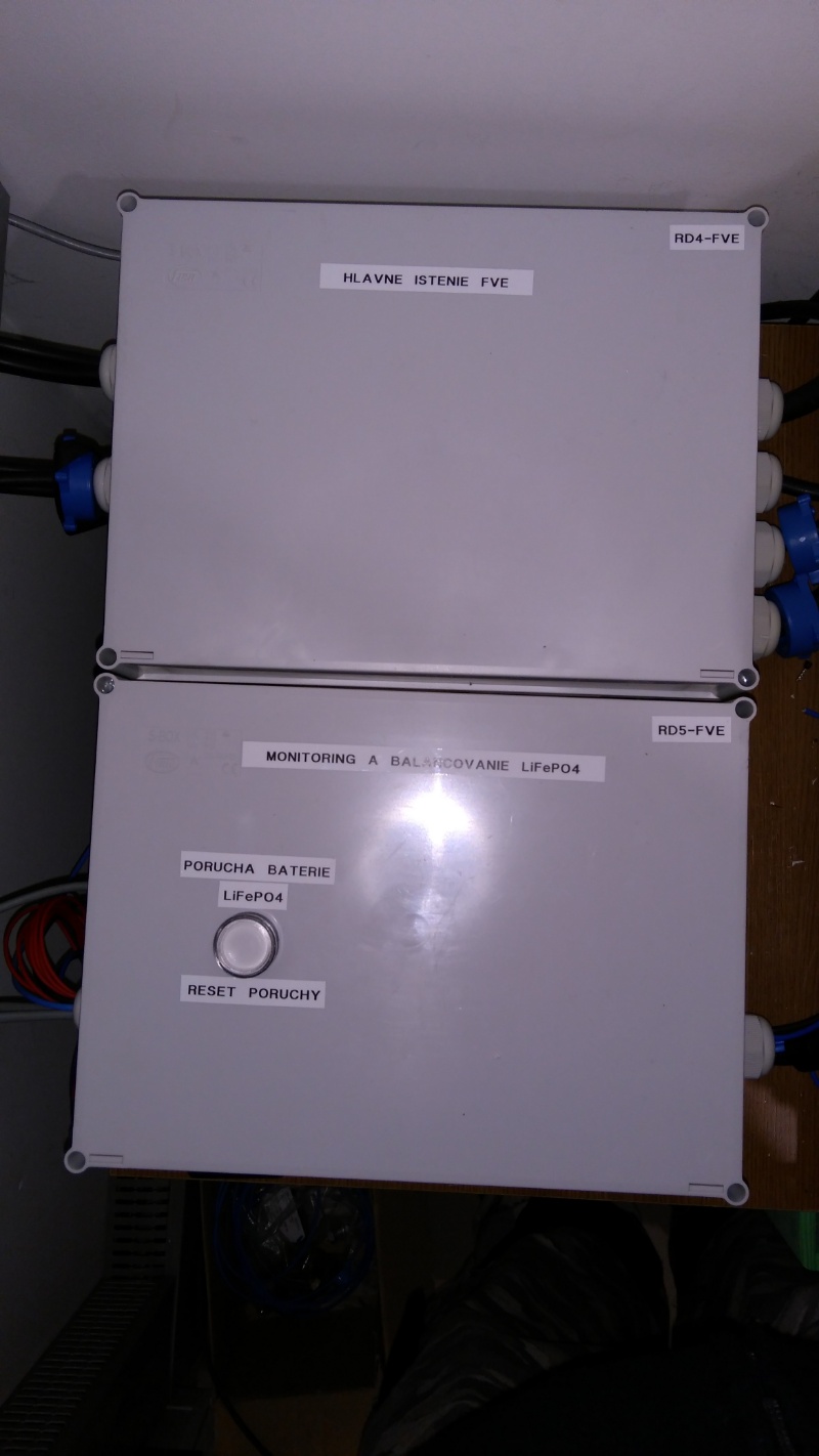

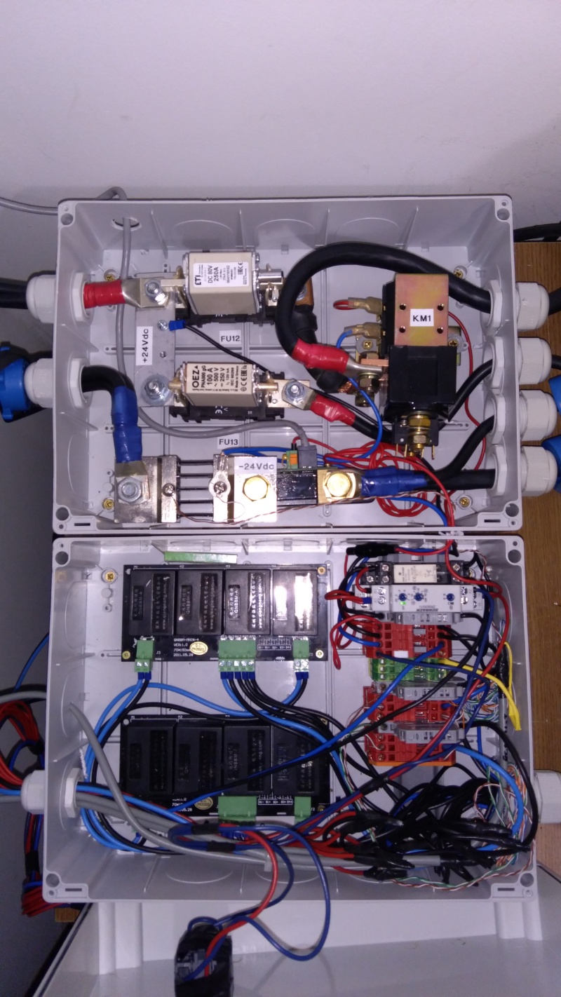

Tak dlhsie som sa neozval, sledoval som ako to funguje a dnes som znova mudrejsi o nejake poznatky.
Takze podarilo sa mi konecne spojazdnit to balancovanie a aj cellog. Samozrejme vsetky poistky a som vyhodil, kedze to robilo problemy... Takze teraz to v rozvadzaci co som sa z nim tak pekne hral vizera naprd. Kable som spajal a popajkoval, uz sa mi nechcelo znava tahat nanovo kable z baterky... vizera to hrozne
Podstatne je to ze to uz funguje k spokojnosti, spravil som uz aj nudzove odpajanie life, uz to par krat aj zafungovalo, ked som si naivne myslel ze axpert pojde az do 24V, ale to je ina kapitola. Ak odpoji Lithium, nahodit sa da uz iba rucne cez tlacidlo ktore svieti na signalizaciu poruchy. Dnes je uz stav taky ze sa to uz nestava, aj ked zatial este poriadne nesvietilo... Takze FVE zatial funguje k spokojnosti, este musim vyladit nejake veci ako napr. to ze mi 1,5kW cerpadlo zhadzuje menic na bypass, zatial som ho prepojil na L3 kde nieje fotovoltika a idem pozhanat nejaky softstart v cine.
A taktiez sa pohrat z axpertom ktory ak nastavim ze sa ma prepnut na bypass na 24V, samozrejme vdaka jeho presnemu meraniu sa skor odpoja lithiove baterky. Takze dnes je menic nastaveny na prepinanie pri 24,5V, akurat zostava este nejaka energia v baterke a vydrzalo by to do rana...
Ale tak co uz som viac menej spokojny...
Ide sa dalej postupne musim pomaly zacat zapajat prudove sondy do merania MEScontrol, aby som to uz aj videl co sa deje doma.
Jaaaj, uz len keby chcelo poriadne zasvietit
nech vidim co vsetko je v tom lithiu.

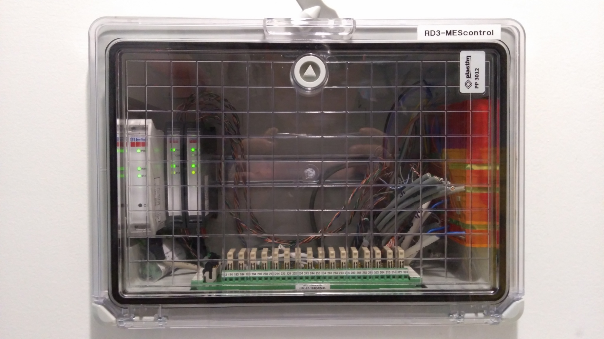

Hned to lepsie ukaze ked to mas vsetko pozatvarane a hlavne popratane

- mobilik
- Příspěvky: 2677
- Reputace:266
Re: Mobilikov poloostrov pri Košiciach (SK) 4,62kWp
Hehe, ne ne, preto na fotke nevidno baterie. Lebo su cele zalozene bordelom.
Neboj vela sa toho nezmenilo odkedy si bol u mna.
Akurat palenky ubudlo, ked si to tak vazmem tak vtedy som prvy krat napojil dom na FVE, tak sme to aj pekne oslavili.

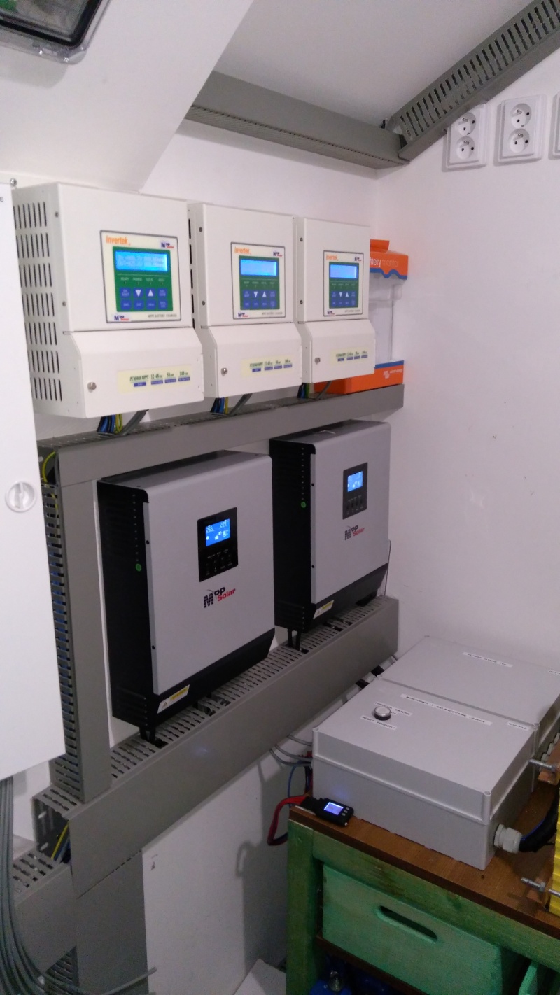

- Příspěvky: 4178
Mohu se zeptat, protože vidím logo Invertek na MPPT, kde byly zakoupeny? Jde mi hlavně otu značku, protože nabídka Inverteku má i měniče, docela propracované, ale nevím kdo by mi je mohl v EU nabídnou. Díky za odpověď.
- mobilik
- Příspěvky: 2677
- Reputace:266
Niesu od inverteku priamo. Ono vsetky tieto regulatory aj menice vyraba firma voltronic. Ja to kupujem priamo z Taiwanu od firmy MPPsolar. Ked nemaju skladom nahodou, tak kontaktuju voltronic power odkial to kupuju a ty im dodaju kludne aj z popiskom invetek ak im napisem ze mi je to jedno a surne potrebujem. Akurat tam nalepia do rohov nalepky MPPsolar.
Takze skus popozerat ponuku firmy voltronic power, co viem vsetko sa tam vyraba.
- Příspěvky: 4178
Voltronic právě asi nebude Rich-Electric.
http://rich-electric.com/index.php/en/
V jeho nabídce jsou právě přesně takto polepené měniče. A vedle těch MPPT jsou i modré solární ongridy, a dva typy modrých malých bateriových měničů. Potom nějaké zelené a modré velké typu jak píšou GrabGo COmbi Inverter. V Čr je zastoupení, ale zajímaly mne hlavně ty měniče k bateriím. Jak šlapou ty MPPT, jako problémy, srozumitelnost, propojení s dohledem atp. Protože jejich měniče Rich-Electric se mohou podle dokumentace napojit přímo na tyto MPPT a ony prostě spolupracují podle zvoleného režimu. Což zní velmi dobře.

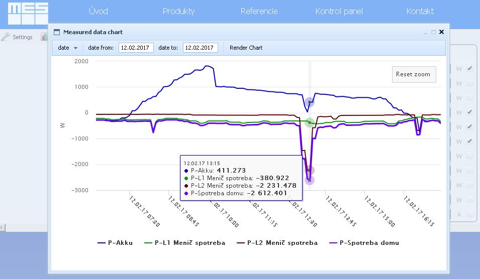

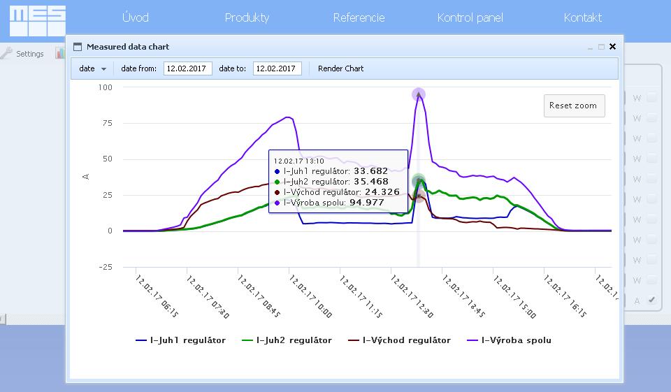

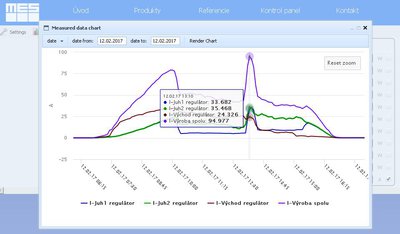

Taaak, cez vikend som znova zamakal na FVE.
Robil som monitoring aby som videl co sa deje aj ked niesom doma.
Takze obe karty mam obsadene, musim pisat mixmanovi ze mam toho malo nech mi pripravy dalsie.
No a konecne cez vikend bolo u nas pekne, tak som videl co a ako je to u mna z nabijanim a vybijanim...
Celkovo od zapadu slnka z bateriek za noc vytiahnem bezne 200Ah, co je dost, rekuperacka, cisticka a chladnicka si beru svoje... Ked svieti slnko tak u mna co som videl su aj 100A spicky a to este nieje slnko tak vysoko, cize mam prepanelovane, ale ma to svoje vyhody, dnes je hmla a mne tlaci 30A.
Vcera boli baterie nabite uz o 10:30hod. a kedze este nemam spojazdnene prebitky tak sa panely nudili. A tak som Miske oznamil aby zapla pracku, chcel som vediet ci axpert da pracku a nemal z nou najmensi problem.
Tak nejaky vcerajsi vystup z MEScontrolu: No a aby sa panely nenudili, tak musim poriesit prebytky do bojlera, snad bude cas a pouzijem kybosovu skvelu schemicku na prebitky, ktora mi krasne sluzi na chate uz druhym rokom. Dikes kybos!
Tak nech nam
vecne svieti!!!

- TheEngineer
- Příspěvky: 7
- Registrován: pát bře 17, 2017 8:38 pm

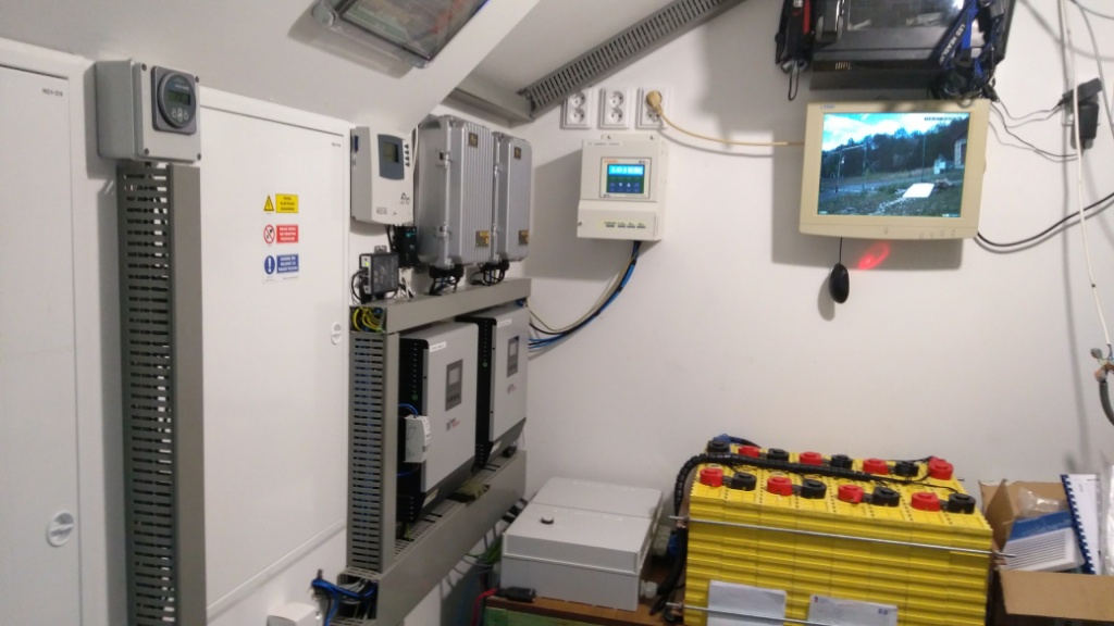

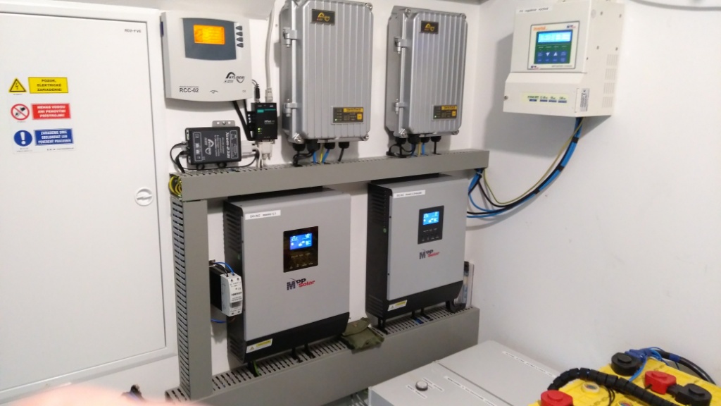

Mne sa paci ako to tam ma vsetko svoje miesto. Ked kukam youtube tak tam maju vsetci kus dreva navrtany do steny a na to to nasrobuju. Potom to vyzera ako elektroinstalacia z 50 tych rokov.
- mobilik
- Příspěvky: 2677
- Reputace:266
Dakujem.
ono treba brat do uvahy, ze je to novostavba a vsetko dopredu som mal premyslene a predpripravene.

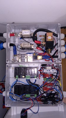

Tak doslo na zmenu v mojej FVE. Sice uz davnejsie, ale teraz ma napadlo ze mam temu.
