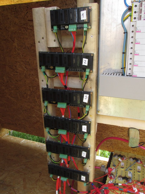

Malý upgrade.Cez vikend ma navštívil Franta,priniesol a namontoval BMV 700,srdečná vďaka
Články sa začínajú pomali rozchádzať a balancéry sú stále na colnici

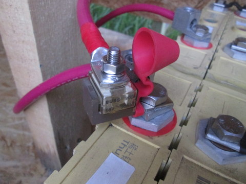

K tomu isteniu packov, na plus výstupe z baterky je poistka 300 A Aká velká by mala byť poistka medzi packami? Reg max 80 A,menič cca 200 A(na pár sekund)... a je lepšie ju dať na plus alebo minus pól?
Re: Ostrov-Isla Mujeres
dyť to píšeš, regulátor 80A a měnič 200A... A ten bočník by měl být před pojistkama., hned za pojistkou u baterky

Takže poistka 300A na minuse?Nebude velká?... a v regulatore aj meniči sú zabudované poistky,tak bočník je snad dobre...kodl69 píše:dyť to píšeš, regulátor 80A a měnič 200A... A ten bočník by měl být před pojistkama., hned za pojistkou u baterky

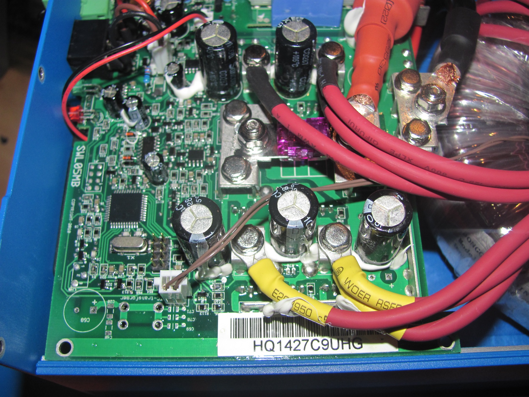

Zdravím, ale bočník BMV-700 musí být zapojen jen v mínusu, pojistky se snad dávají na + pol, nebo něco nevím ?kodl69 píše:dyť to píšeš, regulátor 80A a měnič 200A... A ten bočník by měl být před pojistkama., hned za pojistkou u baterky

jo, obvykle jo, a - pól se uzemňuje. Pokud vím, tak v žádným regulátoru ani měniči pojistka není, navíc je dobrý jistit vedení proti přetížení a zkratu, pokud odejde elektronika jednoho nebo druhýho, tak jsou pojistky dobrý proti vyhoření - - "kdo má pojistky námi předepsané, tomu se nic nestane, kdo tam nastrká hřebíky, vyhoří a začne od píky".
Čau, co já vím, tak jsou pojistky v regulátorech MPPT EP, Epever, Victron a v měničích jsem viděl zatím v každém-i v číně modifik. Ve Victronech jsou 100% a Studerech asi taky, kromě asi Power Jacku-tam jsem neviděl žádnou. Ani u starých typů Power Star, ale i tak je dobré jistit vedení jak píšeš a já to taky tak i dělám. A jak bys potom zapojil to BMV, když chceš uzemnit - pol ??, uzemnit před, nebo za bočníkem ?kodl69 píše:jo, obvykle jo, a - pól se uzemňuje. Pokud vím, tak v žádným regulátoru ani měniči pojistka není, navíc je dobrý jistit vedení proti přetížení a zkratu, pokud odejde elektronika jednoho nebo druhýho, tak jsou pojistky dobrý proti vyhoření - - "kdo má pojistky námi předepsané, tomu se nic nestane, kdo tam nastrká hřebíky, vyhoří a začne od píky".

No,konečnč som mal čas nahodiť balancery.Momentálne je zapojených 33 člankov-pri jednom balancere-6 člankový modul bol namiesto 7 pinoveho iba 6 pinový konektor.Medzi článkami je max rozdiel 110 mV.A pribudla aj 300 A poistka medzi packami.... Chcel by som poďakovať Makrovi za inšpiráciu a konzultáciu ohladne zapojenia
