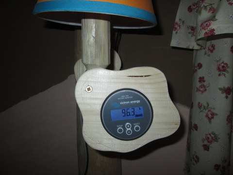

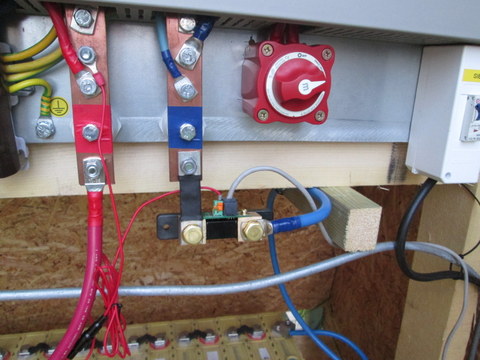

Malý upgrade.Cez vikend ma navštívil Franta,priniesol a namontoval BMV 700,srdečná vďaka
Články sa začínajú pomali rozchádzať a balancéry sú stále na colnici
K tomu isteniu packov, na plus výstupe z baterky je poistka 300 A Aká velká by mala byť poistka medzi packami? Reg max 80 A,menič cca 200 A(na pár sekund)... a je lepšie ju dať na plus alebo minus pól?

Re: Ostrov-Isla Mujeres
dyť to píšeš, regulátor 80A a měnič 200A... A ten bočník by měl být před pojistkama., hned za pojistkou u baterky
Takže poistka 300A na minuse?Nebude velká?... a v regulatore aj meniči sú zabudované poistky,tak bočník je snad dobre...kodl69 píše:dyť to píšeš, regulátor 80A a měnič 200A... A ten bočník by měl být před pojistkama., hned za pojistkou u baterky

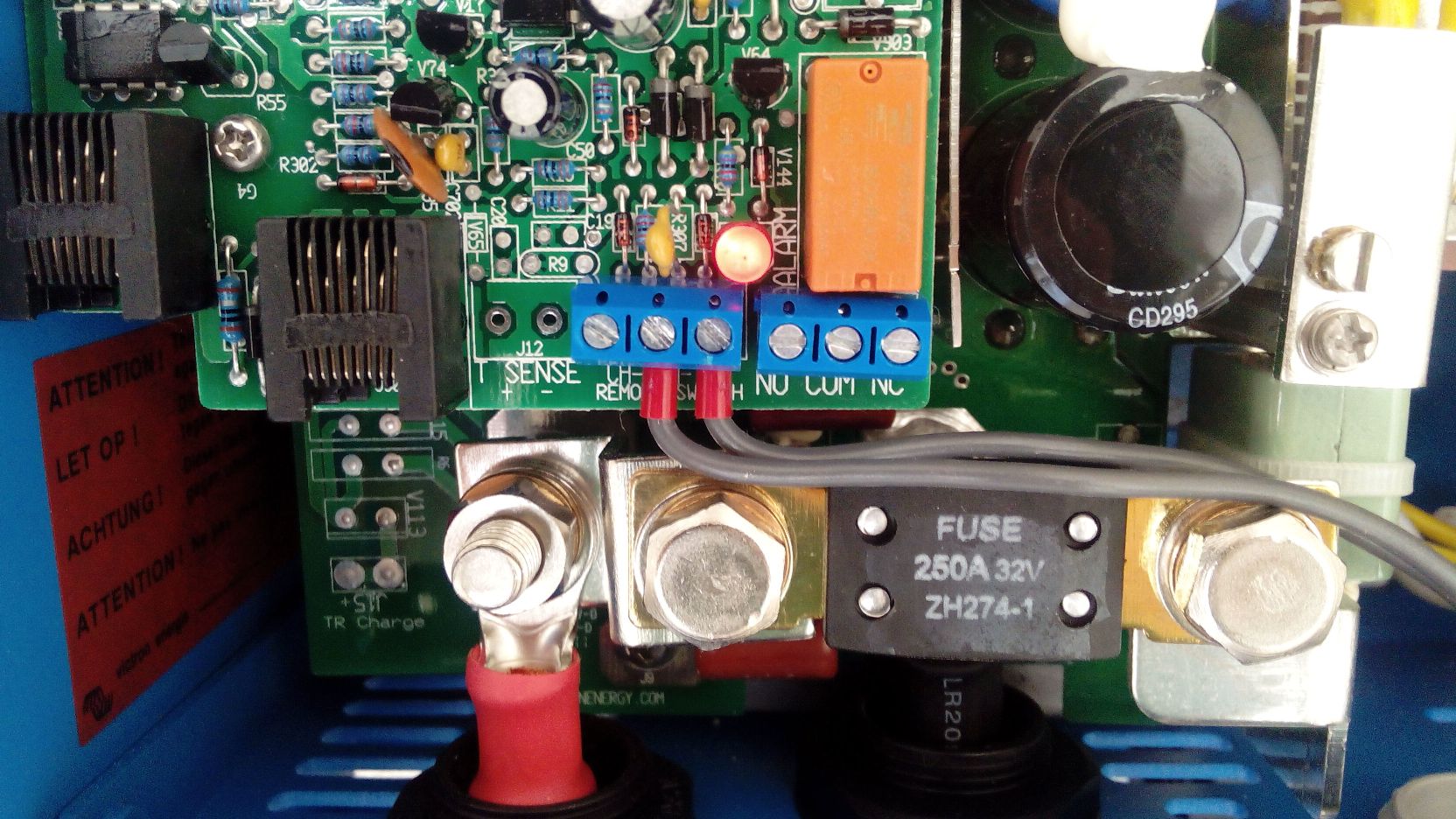

FRSO
- Příspěvky: 2472
- Reputace: 163
Zdravím, ale bočník BMV-700 musí být zapojen jen v mínusu, pojistky se snad dávají na + pol, nebo něco nevím ?kodl69 píše:dyť to píšeš, regulátor 80A a měnič 200A... A ten bočník by měl být před pojistkama., hned za pojistkou u baterky
jo, obvykle jo, a - pól se uzemňuje. Pokud vím, tak v žádným regulátoru ani měniči pojistka není, navíc je dobrý jistit vedení proti přetížení a zkratu, pokud odejde elektronika jednoho nebo druhýho, tak jsou pojistky dobrý proti vyhoření - - "kdo má pojistky námi předepsané, tomu se nic nestane, kdo tam nastrká hřebíky, vyhoří a začne od píky".
FRSO
- Příspěvky: 2472
- Reputace: 163
Čau, co já vím, tak jsou pojistky v regulátorech MPPT EP, Epever, Victron a v měničích jsem viděl zatím v každém-i v číně modifik. Ve Victronech jsou 100% a Studerech asi taky, kromě asi Power Jacku-tam jsem neviděl žádnou. Ani u starých typů Power Star, ale i tak je dobré jistit vedení jak píšeš a já to taky tak i dělám. A jak bys potom zapojil to BMV, když chceš uzemnit - pol ??, uzemnit před, nebo za bočníkem ?kodl69 píše:jo, obvykle jo, a - pól se uzemňuje. Pokud vím, tak v žádným regulátoru ani měniči pojistka není, navíc je dobrý jistit vedení proti přetížení a zkratu, pokud odejde elektronika jednoho nebo druhýho, tak jsou pojistky dobrý proti vyhoření - - "kdo má pojistky námi předepsané, tomu se nic nestane, kdo tam nastrká hřebíky, vyhoří a začne od píky".

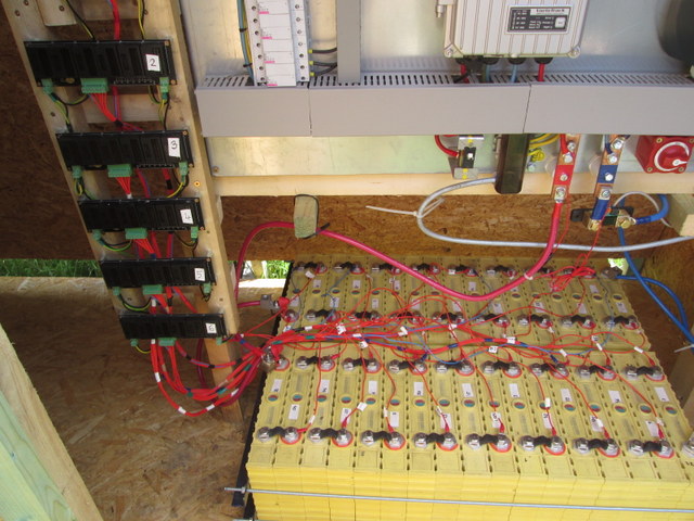

No,konečnč som mal čas nahodiť balancery.Momentálne je zapojených 33 člankov-pri jednom balancere-6 člankový modul bol namiesto 7 pinoveho iba 6 pinový konektor.Medzi článkami je max rozdiel 110 mV.A pribudla aj 300 A poistka medzi packami....

Ráno boli články pekne zrovnané na 3,31V,dva mali 3,30 V a jeden 3,33 V. Vyskočilo slnko a tam ,kde bolo 3,3 V bolo 3,73 V
ked som odpojil panele,napätie padlo na 3,46 V ,potom som ho stiahol zo žiarovkov na 3,4 V....

Update
Bez zapojených balancerov vyskočilo napätie na tom jednom článku-je to krajný,pri minus pole- na 4,12 V-že by v prdeli?
3,73V není pro žluté Winstony , vlastně Thunder sky nic nebezpečného
, ale 4,12V je už docela ohubu
. Pokud tato napětí byly jen po kratičkou dobu , ani toto tyto články nepoznamená
Mendiny pumpy sou žeprej (nemám vlastní zkušenosti) funkčtní , ale nezdají se mi tak dlouhé a slabé vodiče mezi balancéry a články
vzniklým zkreslením se balancery mohli pomáct a články rozhodit .
Mimochodem , jakou mají články reálnou kapacitu ?
Tie 4 V boli možno 20 minut,ale prečo iba jeden článok?Ostatných 33 bolo pekne zrovnaných...
Kable su 1,5 m2 a max dlžka nejakych 1,8 m.To by mohlo robiť taký galimatiáš? 1,5 m2 by malo byť do 16A a tieto balancery daju max 10 A
Panele su odpojené a idem betonovať deku na vodovodnú šachtu.Poobede skusim pripojiť panele,čo to spravi
Tu nejde o to kolko A moze prechadzat cez 1,5mm2 ale o to ze cim dlhsi drot a tensi a velky prud tak vznikaju ubytky napatia na vodici, pri tom by mohol balancer zle vyhodnotit napatie ako spravne abrams poznamenal. To je to iste preco maju lepsie regulatry externe meranie napatia na vlastnom kably, tam nejde poriadny prud, cize ziadne ubytky U. Otazne je ale aky balancovaci I vtedy tiekol obvodom, neverim ze bol az taky velky... Ja by som balancer daval co najblizsie k baterkam.
Upřesni na kolik nabíjíš až po absorbci a pak kolik udržuješ,včetně dob.Protože slabší články se strmě ženou vzhůru od 3,4V dosaženého napětí.Já to mám nastaveno tak,že jedu naplno nabíjení do 3,48V a absorbce je na 5min a pak to udržuji na 3,38V s minimem ampér(regl řídí sám).A nejslabší články vyletí maximálně při absorbci na 3,5V a ty nejtvrdší na 3,41V. Tohle v nabíjení pumpy nezachrání,protože tam leze daleko větší proud,ale přez noc jsou články v lati do rána a průběžně se rovnají taky. Mrkni na ty hodnoty napětí a časy a případně sniž. Samozřejmě může být i ten článek v prd..,ten jedině hodit na nabíječku s měřením a zjistit kolik pojme a vydá oproti ostatním.
Pokus je článek nabitý, a regl do něj cpe 40A, tak to žádnej balancer neudrží, jediná možnost je snížit nabíjecí proud a nechat dobalancovat ostatní články.
A znovu - prostě je potřeba bms, a řídit inteligentně nabíjení. Když tohle čtu, tak jsem rád, že mám na balancerech alespoň pískátko, co křičí při překrocení 3,6V - ještě nikdy z tohoto důvodu nepískalo, jedině při podpětí při kapacitním testu.
bulk mam nastavene na 3,45 V absorcia vypnuta a floating na 3,4 V...marko250 píše:Upřesni na kolik nabíjíš až po absorbci a pak kolik udržuješ,včetně dob.Protože slabší články se strmě ženou vzhůru od 3,4V dosaženého napětí.Já to mám nastaveno tak,že jedu naplno nabíjení do 3,48V a absorbce je na 5min a pak to udržuji na 3,38V s minimem ampér(regl řídí sám).A nejslabší články vyletí maximálně při absorbci na 3,5V a ty nejtvrdší na 3,41V. Tohle v nabíjení pumpy nezachrání,protože tam leze daleko větší proud,ale přez noc jsou články v lati do rána a průběžně se rovnají taky. Mrkni na ty hodnoty napětí a časy a případně sniž. Samozřejmě může být i ten článek v prd..,ten jedině hodit na nabíječku s měřením a zjistit kolik pojme a vydá oproti ostatním.
už som spominal,že sa nekamaradim s elektriku a prvý raz niečo zapájam na elektrárni a hned som to doj..bal
momentalne maju články od 3,30 V do 3,31 V ,balancery su odpojene, tak isto aj panely.
Čo by bolo lepšie pre ten inkriminovaný článok-pomaly vybiť v packu,alebo odpojiť z packu,alebo pripojiť panele a sledovať napätie,či nevyskočí?
