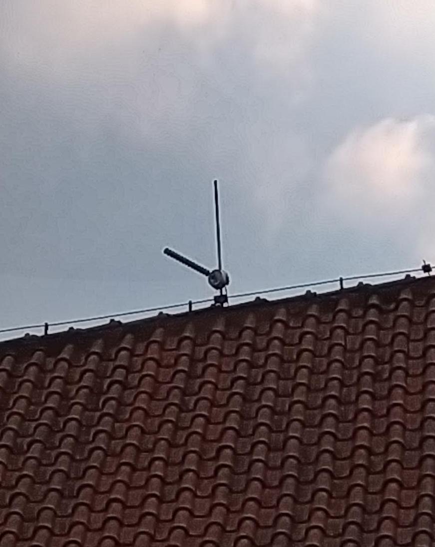

Jen pro pobavení - včera jsem byl na Kampě a vedle japonské ambasády pořídil tuto fotečku.
Jestlipak v někom klíčí podezření co by mohlo být špatně?

Re: Uzemnit mínus pól?
ve me uz nic neklici. Prasaren na strese je v sude tolik ... radsi se ani nedivat

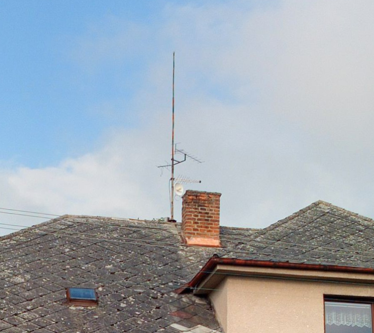

Satelitních, televizních i WiFi antén na hromosvodu u nás je spousta, když o tom nic nevíš, tak jsi v klidu.
Jsou vklidu i když jim to řekneš. Lidi jsou kntomu laxní.
"Dyť mám bezdrátový internet."Dagus píše:Jsou vklidu i když jim to řekneš. Lidi jsou kntomu laxní.
Ale je to pravda. Rozdíl mezi předpisy a pak postojem k instalaci je propastný.
Na té pražské Kampě byla každá druhá střecha s nálezem.
No co si budem, je velmi málo staveb bez pochybení a je jedno kolik milionů se tam vylilo a to koukám jen na elektriku datové rozvody a přidružené obory. Možná že to v říši mají jinak, ale moc nevěřím.
Soused měl na baráku pár antén místního wifináře. Přímo na sběrači LPS. Vysvětlil jsem mu, že lepší pozvánku pro blesk do domu mít už nemůže. No a za tři měsíce měl oddálený bleskosvod a wifinář si balil fidlátka. Pak že to s lidmi nejde...
Podobnou "prasárnu" mají všichni mí sousedi. Jeden má na jímači kompletní výbavu, druhý "jen" TV anténu a třetí má sloupek s TV anténou vyšší, než jímač. Jakékoliv rozhovory a upozornění nikam nevedly...
Protože až se něco stane budou bulit do kamery a lidi na ně zorganizuji sbírku.Pepin píše:Podobnou "prasárnu" mají všichni mí sousedi. Jeden má na jímači kompletní výbavu, druhý "jen" TV anténu a třetí má sloupek s TV anténou vyšší, než jímač. Jakékoliv rozhovory a upozornění nikam nevedly...
Tak to ale mají uzemněné aspoň přes hromosvod, sice blbě, ale jo. Někdo to jen vystrčí na střechu úplně bez žádného zemnění.
Jenze muze byt lepsi to jen vystrcit nez to flaknout na ten hromosvod. Je vetsi sance, ze flakne primo do hromosvodu, ktery ma jimac vys nez do te anteny. Kdy zse to stane tak napeti mezi spickou jimace (a antenou) a HOP domu muze byt klidne v desitkach kilovoltu a kudy sjede bleskovy proud a kolik je pak hod kostkou. Kdyz ta antena bude dal a klidne neuzemnena, pujde do toho pravdepodobne jen indukce a je velka sance, ze to zastavi treba prepetovka u anteny, pokud je. A nebo to upali jen tuner v tv.ACDC píše:Tak to ale mají uzemněné aspoň přes hromosvod, sice blbě, ale jo. Někdo to jen vystrčí na střechu úplně bez žádného zemnění.

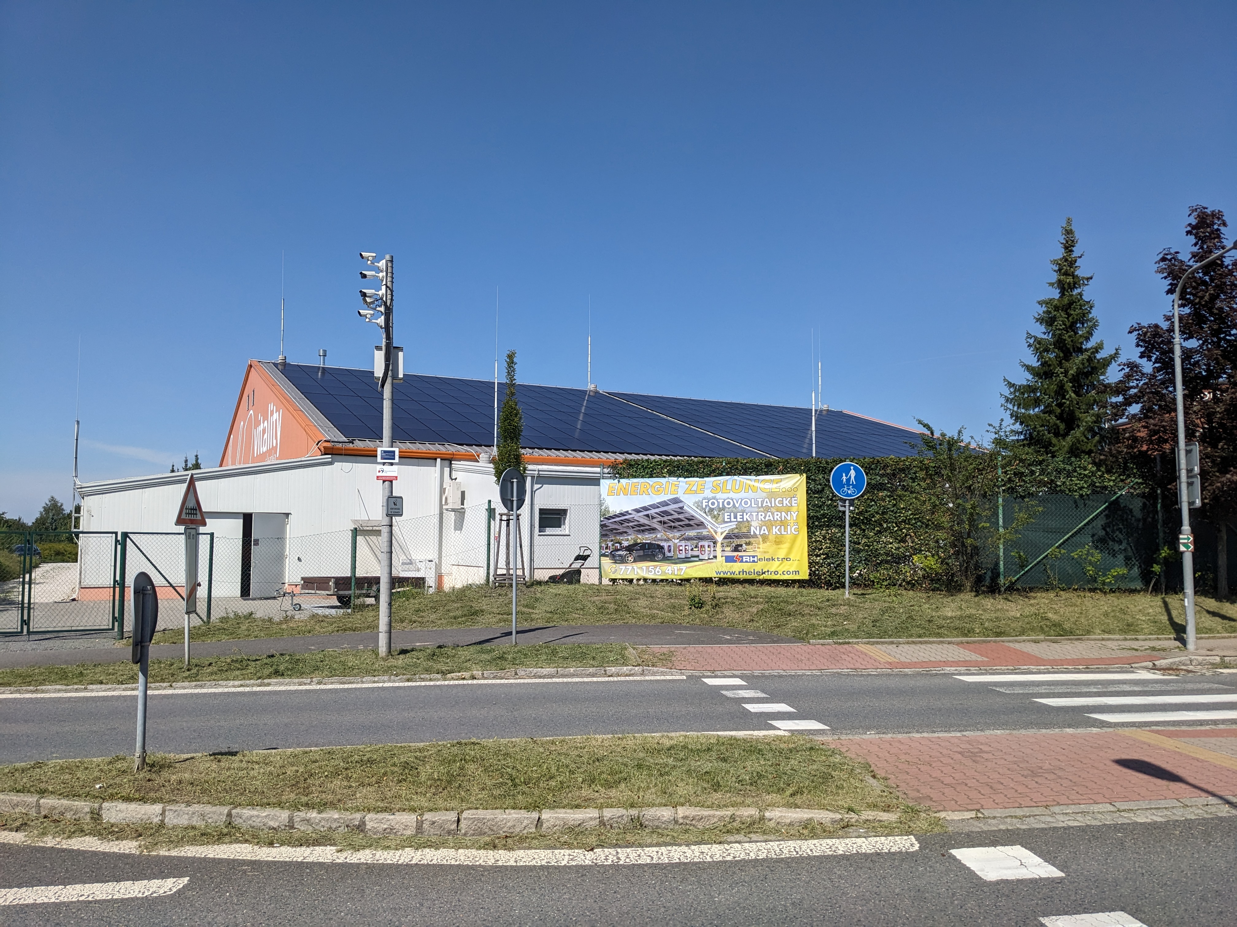

Do práce jezdím okolo velice hezké elektrárny, mám dojem, že v tom má prsty Tomas. Tak by to asi správně mělo vypadat.

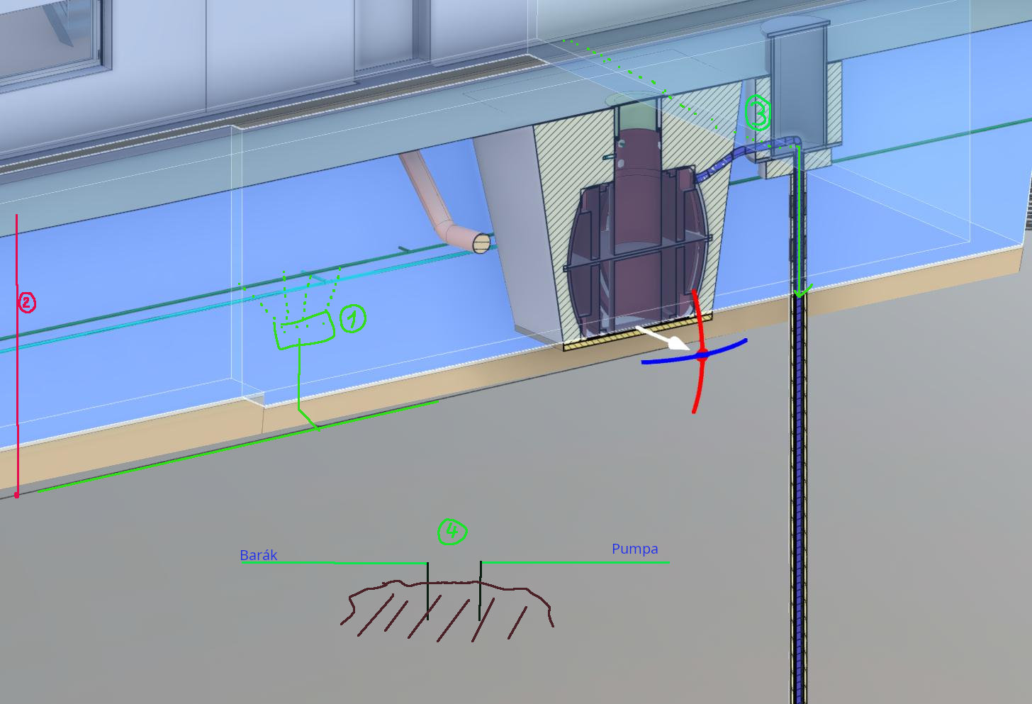

Jednofázové, a ano PE+N separátně, ale směrodatný je, že PE je taženo ven a pokud není někde mezi tím přerušeno zemí (jako echt zeminou), tak si to koleduje o průšvih a žádná norma tohle neřeší.Sten píše:PetaJoul 18.8.2023 píše" Důležité je vždy vědět co dělám. Když mám perfektně podle normy udělaný barák a posléze táhnu z RS PEN kabel "pro venek", na který připojím ponorné čerpadlo, ........ "
Pokud je barák provedený podle norem, pak nemůže být pro venek vyveden PEN, ale pouze samostatně PE a N v 3-žílovém nebo 5-žílovém kabelu.
Ještě se zeptám, to ponorné čerpadlo bylo 3-fázové, nebo 1-fázové ?
Snad někdy udělám skicu kde je problém a jak se to má řešit.
edit:
Tak mi to nedalo, viz 1) PE "vyrovnávací lišta" (https://de.wikipedia.org/wiki/Potential ... chsschiene - nevím česká Wikipedie je jak mnohdy suchá...)
2) Hromosvod, připojen k zemnící soustavě - v tomto případě "prstencový zemnič" (https://diskuse.elektrika.cz/index.php/ ... .html/view)
3) Připojení k čerpadlu, normálka 3-žilový kabel PE + N + L, to PE tam jde z baráku a tam je někde napojeno na 1)
Existuje tedy přímé spojení mezi PE pro čerpadlo a LPS!
4) PE pro 4erpadlo by buď mělo být přerušeno zemí. t.j. rozštípnout, jeden konec kolíkem uzemnit, druhý konec kolíkem uzemnit. Nebo nás z Baráku pouze zajímá L+N a uzemníme čerpadlo "lokálně venku". Uzemnit jej musíme.
Pokud tedy koupíme čerpadlo s kabelem, nesmíme jej propojit 1:1 s domácí PE.
Jestli je po hřebenu veden hrom.vodič, tak tam asi není dodržena vzdálenost s.pibi píše:Do práce jezdím okolo velice hezké elektrárny, mám dojem, že v tom má prsty Tomas. Tak by to asi správně mělo vypadat.
Ještě se zeptám, to ponorné čerpadlo bylo 3-fázové, nebo 1-fázové ?[/quote]
Snad někdy udělám skicu kde je problém a jak se to má řešit.[/quote]
To jakože si při blesku něco nebezpečného zavedeme po vodiči PE zpětně do bytu ?
Ale přece jsou možnosti, co dělat, když to dodržet nejde.
Nehledě na to, že je ta střecha nejspíš celá plechová
Sten píše:Jestli je po hřebenu veden hrom.vodič, tak tam asi není dodržena vzdálenost s.pibi píše:Do práce jezdím okolo velice hezké elektrárny, mám dojem, že v tom má prsty Tomas. Tak by to asi správně mělo vypadat.
