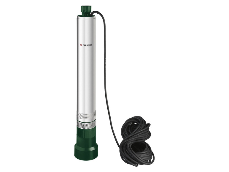

Jednofázové, a ano PE+N separátně, ale směrodatný je, že PE je taženo ven a pokud není někde mezi tím přerušeno zemí (jako echt zeminou), tak si to koleduje o průšvih a žádná norma tohle neřeší.Sten píše:PetaJoul 18.8.2023 píše" Důležité je vždy vědět co dělám. Když mám perfektně podle normy udělaný barák a posléze táhnu z RS PEN kabel "pro venek", na který připojím ponorné čerpadlo, ........ "
Pokud je barák provedený podle norem, pak nemůže být pro venek vyveden PEN, ale pouze samostatně PE a N v 3-žílovém nebo 5-žílovém kabelu.
Ještě se zeptám, to ponorné čerpadlo bylo 3-fázové, nebo 1-fázové ?
Snad někdy udělám skicu kde je problém a jak se to má řešit.
edit:
Tak mi to nedalo, viz 1) PE "vyrovnávací lišta" (https://de.wikipedia.org/wiki/Potential ... chsschiene - nevím česká Wikipedie je jak mnohdy suchá...)
2) Hromosvod, připojen k zemnící soustavě - v tomto případě "prstencový zemnič" (https://diskuse.elektrika.cz/index.php/ ... .html/view)
3) Připojení k čerpadlu, normálka 3-žilový kabel PE + N + L, to PE tam jde z baráku a tam je někde napojeno na 1)
Existuje tedy přímé spojení mezi PE pro čerpadlo a LPS!
4) PE pro 4erpadlo by buď mělo být přerušeno zemí. t.j. rozštípnout, jeden konec kolíkem uzemnit, druhý konec kolíkem uzemnit. Nebo nás z Baráku pouze zajímá L+N a uzemníme čerpadlo "lokálně venku". Uzemnit jej musíme.
Pokud tedy koupíme čerpadlo s kabelem, nesmíme jej propojit 1:1 s domácí PE.
