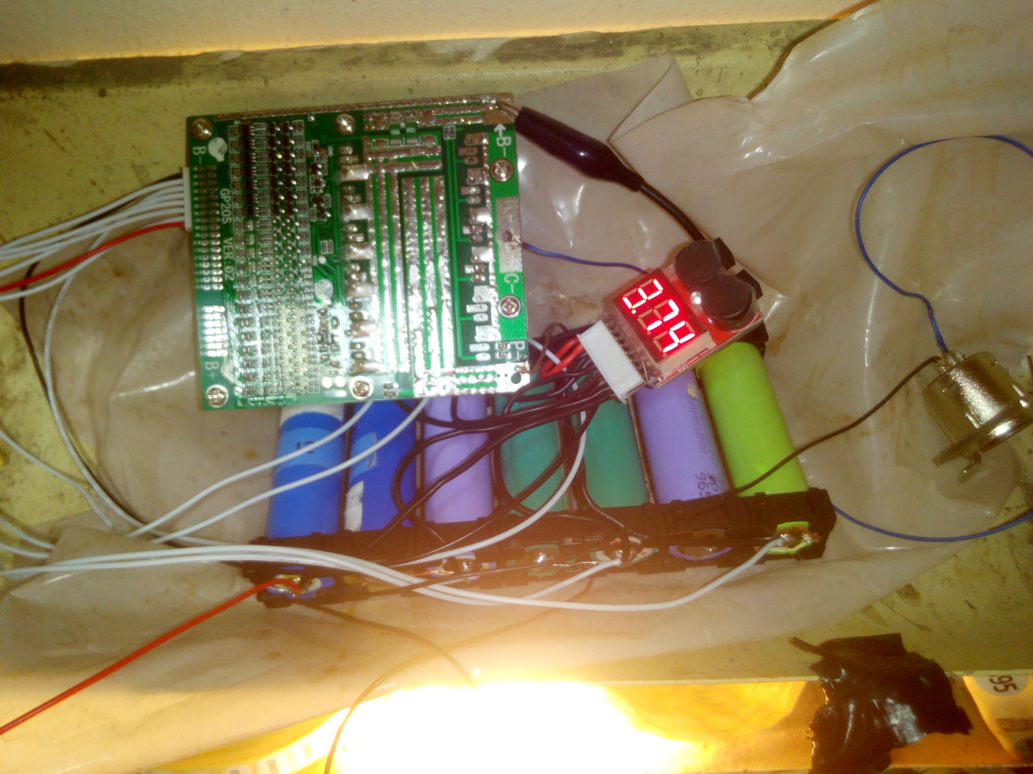

Tak som začal dáke testy tej akože "BMS"...
poskladal som úplne nesúrodú 7S batériu z 1ks panasonic 3400mAh, 2ks samsung 2800mAh, 2ks samsung 2200mAh, 2ks noname čína cca 1800mAh. Nabil...pripojil "BMS" záťaž halogénka 24V/23W a sledovač batéríí.
Batéria sa pekne vybíjala a napätie klesalo..keď prvá batéria dosiahla 2,8V "BMS" odpojila záťaž...takže týmto smerom (vybíjanie) to funguje tak ako tvrdí predajca...budem to používať ako posledná ochrana pred hlbokým vybitím.
- trud
- Příspěvky: 918
- Reputace:80
Jednu batériu v tej 7S som nabil modelárskou nabíjačkou..tak na 80% čím som ten pack totále rozhodil..pri pripojení na nabíjačku napätie tej nabitej nekontrolovatelne vystúpalo až na 5,01V..takže smerom hore žiadne odpojenie nabíjania.
Keď nie je batéria rozhodená tak sa tá "BMS" snaží dačo ubalancovať a celkom sa jej to darí aj keď má balancovací prúd len 60mA. Pomáha jej v tom nabíjačka ktorú používam, lebo ako som si všimol tá na konci (29,1V-29,4V)obmedzí prúd..potom aj "BMS" stíha.
Pri umelom rozhodení článkov je však pri nabíjaní úplne nefunkčná.
