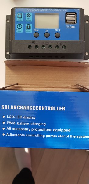

Pro mě je to cizí jazyk.. cenově nejlépe mi vychází toto:http://eskutr.cz/cs/solarni-regulatory- ... 210a-.html
10A je o 350kč levnější. Tam už bych úsporu nehledal.. Zas by bylo dobré, když by se v případě potřeby nemuselo měnit všechno. Co se týče 150Ah, tak můžu klidně jednu vzít a vyhodit

Tento regulátor NIE ! Už sme to tu preberali - jediná jeho kvalita je snáď pekný dizajn, nič viac.
Nechajte si poradiť od vata a budete spokojný.

Má pravdu ten chlapec, zdravím, taky jsem to chtěl napsat že ten ne, lepší jsou už ty XTRA EP, ale já osobně radši Victron blue.vlkazajac píše:Tento regulátor NIE ! Už sme to tu preberali - jediná jeho kvalita je snáď pekný dizajn, nič viac.

Vracím se k regulátoru z obrázku: https://forum.mypower.cz/download/file.php?id=12012&t=1
přesně tenhle, po drobným tunningu, funguje od září na chatě s 225Wp panelem a 150Ah 24V olovem bez zaváhání. Ale je fakt, že 30A bych neměl odvahu do toho pustit, možná ještě tak 16A ze dvou panelů paralelně.
/pravy byly provedeny v oblasti chlazení mosferů, vyčištění a následné zalakování DPS. Teď se regulátor dost nudí, ale koncem září bojoval s baterkama, který rok nikdo pořádně nenabil, a dal to... Takže ano, ale bez úprav to asi bude hodně špatný...

"...jelikož vše bude fungovat bez mého dohledu na chatě, nerad bych, aby se stalo nějaké neštěstí...."
Tá krabička našťastie nemá ani display, je stavaná pôvodne pre lode a je preto dokonca nadštandardne impregnovaná ( fuj ... ) a je to špičkový stroj pre nabíjanie olova. Ak chcete mudrovať a nastavovať iné napätia, ako sú overené, kúpite si kábel k NB za pár EUR, ale to vôbec nemusíte.
Mám také regulátory dva a som s nimi nanajvýš spokojný. Tamten modrý regulátor, ktorý máte, som musel na druhý deň reklamovať a ten zvolený Epever, na ktorý ste dali link, som so zmiešanými pocitmi predal na Bazoši. Tu na fóre som sa ho hanbil ponúkať.
