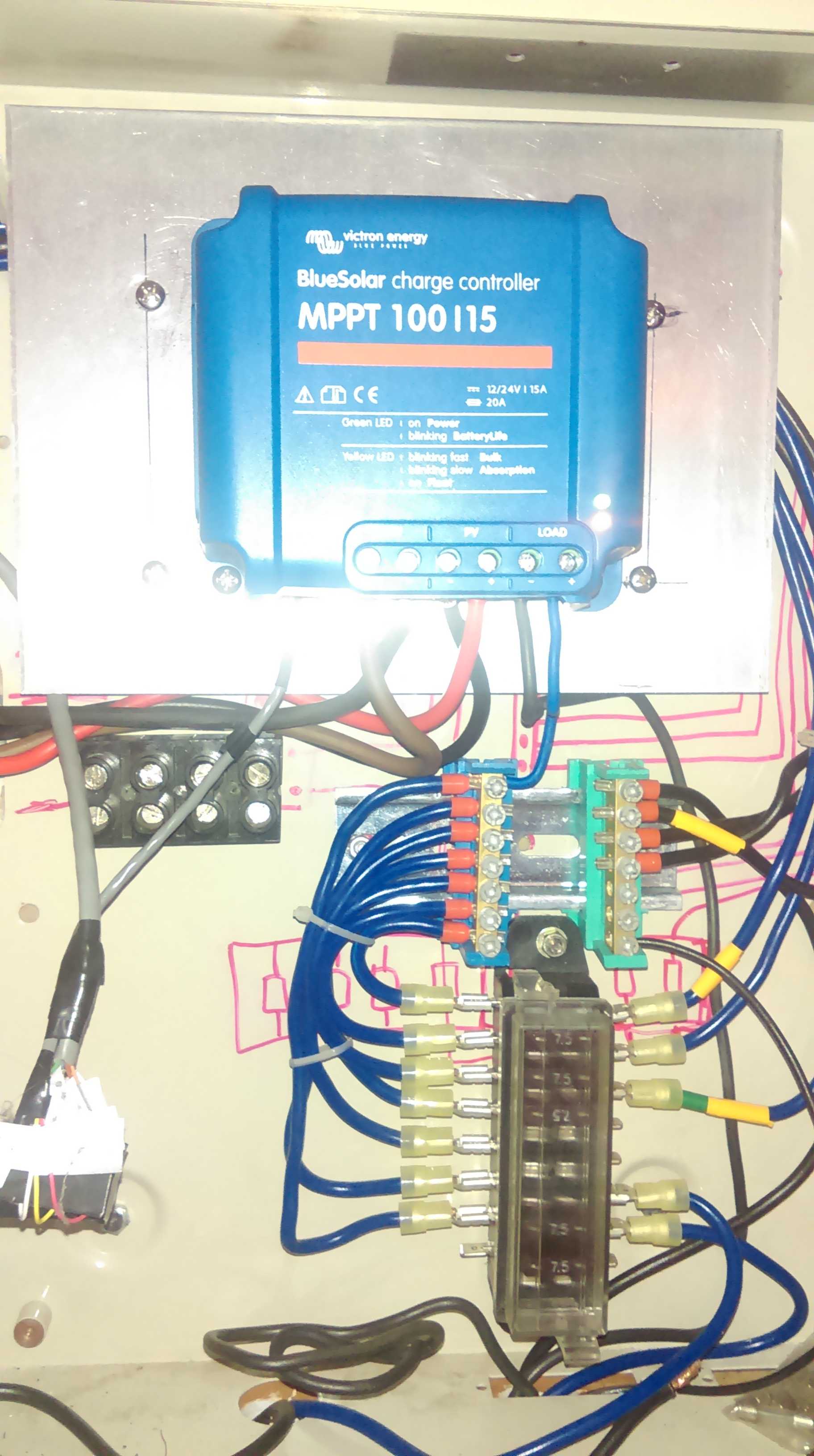

trošku vynovený ostrovček. Doplnený Victron a aj batérie - vďaka Antonio. Konečne aj meranie, dá sa exportovať história do csv. K dnešnému dňu namerané 1,8 kW To tu má väčšina za hodinku. :lol: Ale v spotrebe je nabijanie NB, svetlo, a nonstop chladnička s teplotou - 2,5 st. C počas víkendu. Všetko len DC a DC menič. Jedine co sa mi nepozdáva je max PV. V prvý deň to bolo 223 W. Ale potom maximum len 158 W. Tak neviem kde je chybička. Den 4 v historii je sobota - najvytaznejsi den.
1x ::pv:: 230Wp, *batt* NI-CD 210 Ah, 12V, Victron MPPT 100/15A

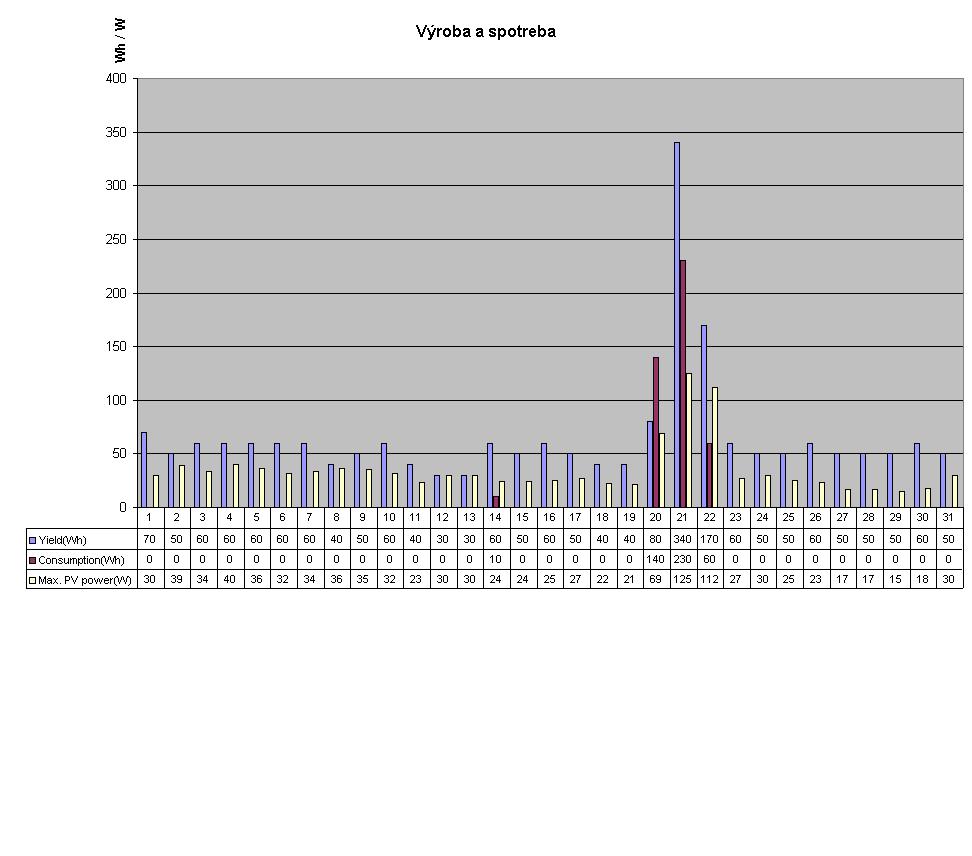

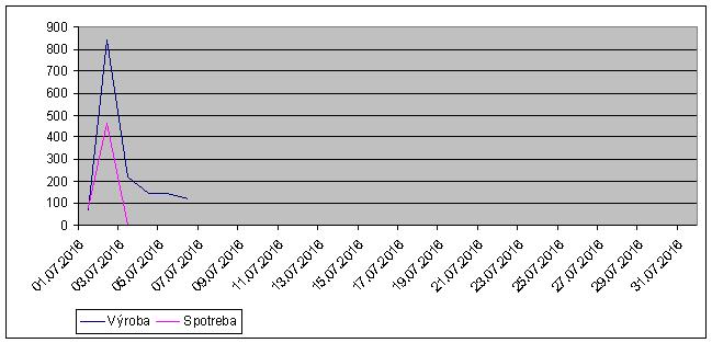

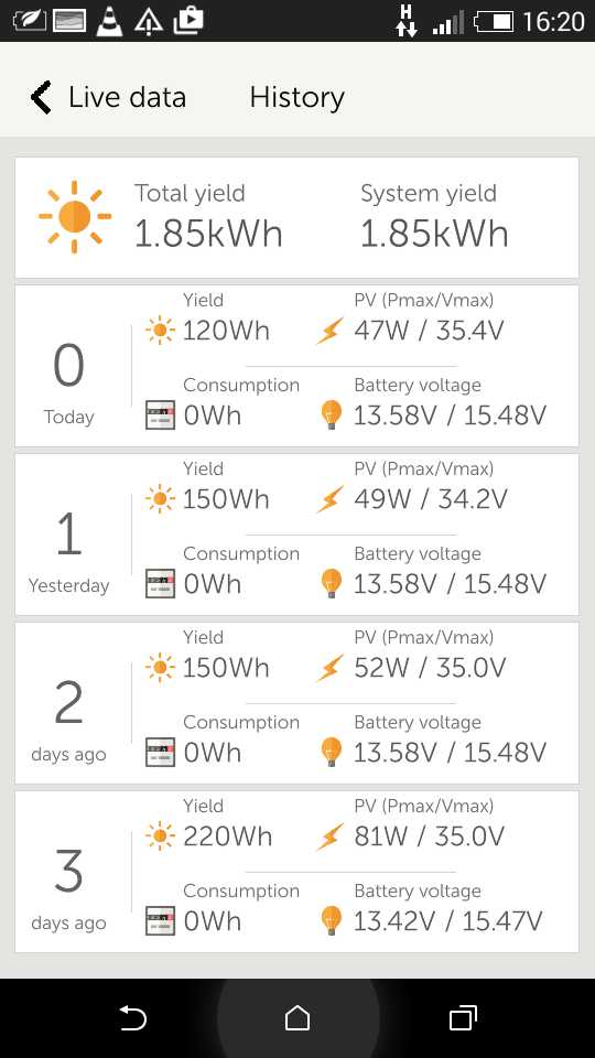

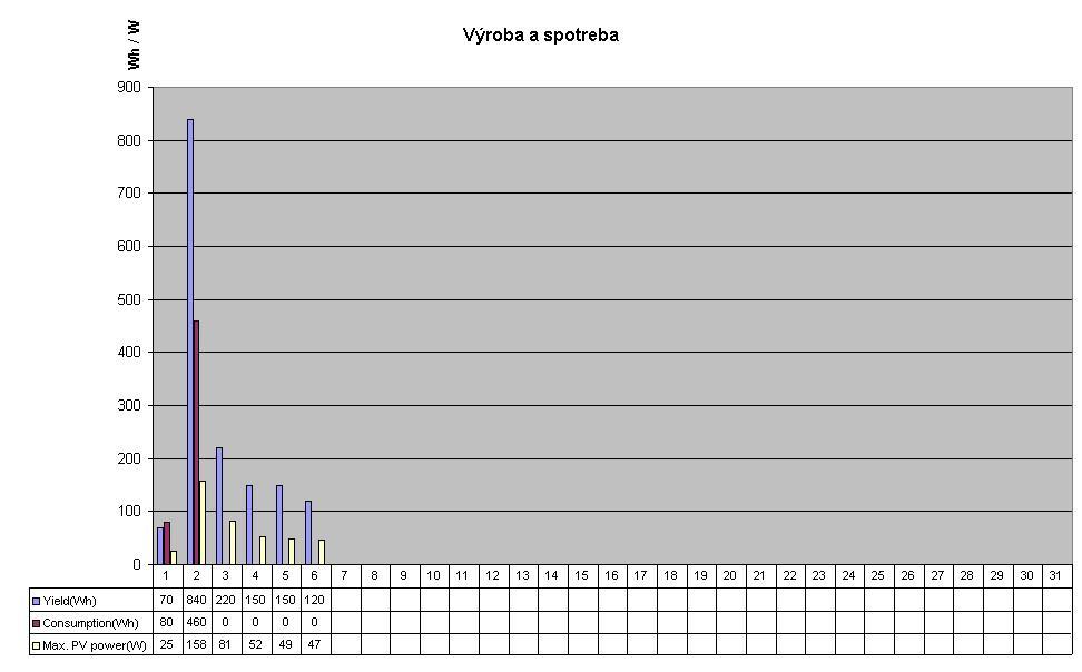

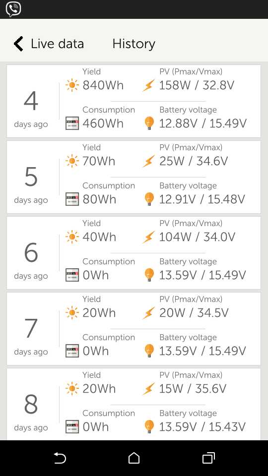

Ano z telefonu. Historiu (posledných 30 dní) exportuje vo formate CSV. Tieto údaje. Days ago Yield(Wh) Consumption(Wh) Max. PV power(W) Max. PV voltage(V) Min. battery voltage(V) Max. battery voltage(V) Time in bulk(m) Time in absorption(m) Time in float(m).
Samozrejme už sa dá cez telefon nastavovať to isté čo cez mpprefs. (napätie nabíjania, výstup, a pod)
Ja to zatiaľ hadzem do excelu.

Aktualizuj si verziu. Teraz je už 1.8. Táto funkcia je od 1.7. Verzie. Normálne Google play. Do windows to dáva výstup aj v xml.

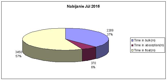

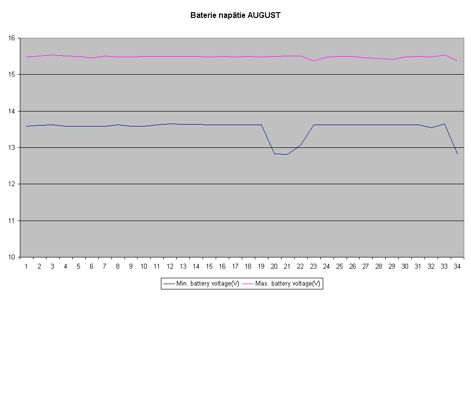

Po prvej sezone s NI-CD zisťujem, že veľa slniečka nechávam na streche a nevyužívam ho. Víkendová spotreba je plne pokrytá a s bateriou to ani nehne :-) (viď graf August) Napriek tomu zvažujem prechod na 24V a tým pádom by som potreboval ešte 2-3 články KPM 100. Ale nie o tom som chcel. Ešte z čias predošlých mi ostalo nejaké olovo a aj cca 50 článkov KPM 24 (tie maličké) ale nechcem ich dávať dokopy so súčasným systémom (2x70Ah NICD SUNICA a 1xKPM 100 na jeden panel 12V je už dosť). Zvýšil sa mi aj obyčajný PWM regulátor 30A. Vedel by som ho využívať na občasné dobytie autobatérie? Je jednoduchšie mi ju preniesť 30 m a občas použiť na prečerpanie vody ako ťahať 30 m káblov. A zas voziť ju domov a dobíjať sa mi nie vždy chce. Predstava je že by som nabíjanie zapínal v mojej prítomnosti na pár hodín počas slniečka - myslím, že by to bolo v lete tak 2-3 krát. Rozmýšľam aj nad zakúpením ešte jedného panelu na 12V a vytvoriť Menší ostrovček na tieto účely v dielničke. Ďakujem za rady

Ak neratas so silnymi spotrebicmi, kludne zostan na 12 V. Budovat paralelny system sa mi akosi nezda.....
Ak si ponechas roznorode baterie, mozno by ti maly menic pomohol spolu s beznou nabijackou udrziavat ich a navyse by ti sposobil nemale potesenie pri napajani vselicoho ineho. Trebars na lapac komarov ))

No z grafu je jasne vidno, že ani nonstop chladnicka a osvetlenie so systémom nezahýbu. A na chate nocujem len ked je pekne a slnečno, tak aj do budúcna by táto zasoba postačovala. 24V som uvažoval len z dôvodu, ak by som chcel ešte jeden panel, lebo regulátor je postavený len na ten jeden. Inak s tým meničom ma to nenapadlo :-). PWM nechám asi ako zálohu v šuflíku. A ak by niekto mal záujem o KPL 24 z roku 1988 tak nech sa ozve. Skúšal som nabíjať, dolievať vodu a poskladal som 3 packy 12v 10ks ktoré majú nejakú kapacitu cca 16Ah.

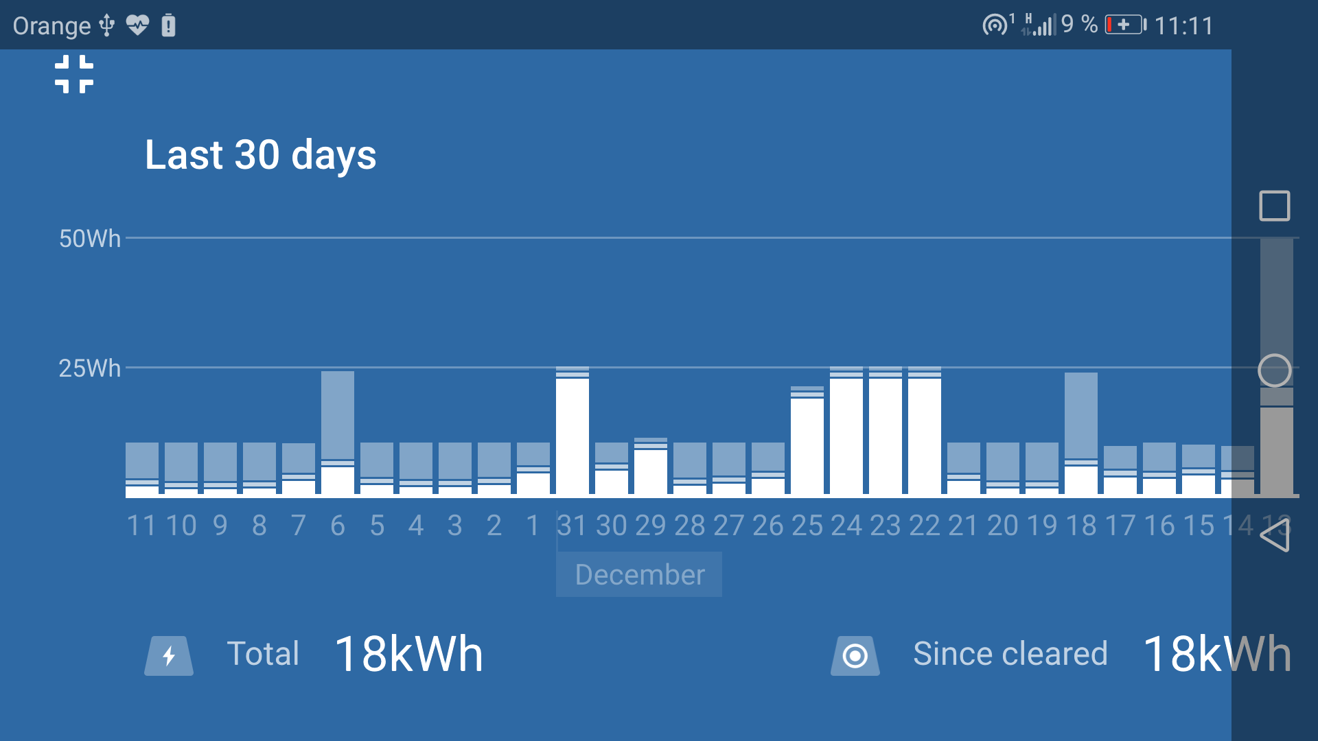

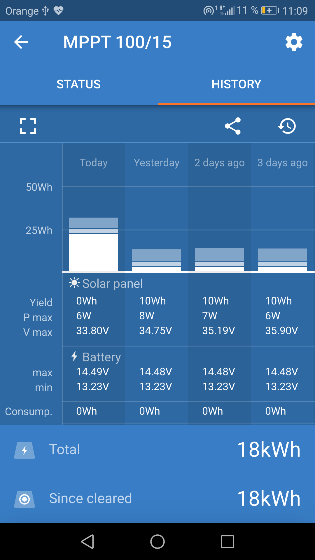

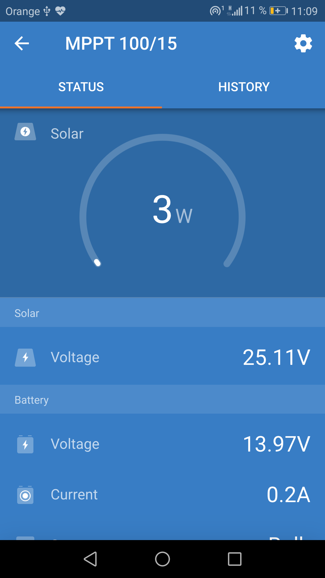

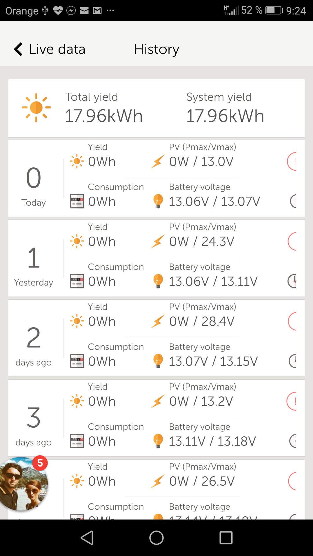

Tak nakoľko chatka stoji nevyužívana, vyrobenej elektriny nepribúda. Ale je už aktualizovaný Victron connect aj s upgrade regulátora MPPT Bluesolar. Nejake foto z výstupu.

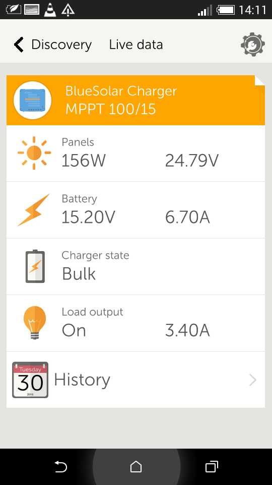

Ešte jedna otázočka, Na základe nejakho sledovania pozerám, že max z panelov dostanem cca 160Wp. Regulator mam 100/15A. Panel je zle smerovany, takmer naležato a jeho polohu nechcem meniť. Da sa nejak posilniť panelove pole? Pridať panel s iným smerovaním

Tonicek píše:
Určitě jo, mám taky na jedné chatě na Victroně 75/15 3 panely 140Wp 54 článků, jeden je na východ a dva na západ, panely jsou zapojeny paralelně, ten od východu má oddělovací diodu, chata jede od jara do zimy, lednice, tv, čerpadlo na vodu, chlaďák na pivo, atd, není problém, 800VA Victron, aku cca 392 Ah na 12V, systém mu ještě nespadnul za 4 roky.
Kdybys dal 2 ty panely 230Wp naležato, tak si s tím modrásek poradí-prostě to při nadproudu v létě omezí na cca 16A a je to. Za špatného počasí dá regl maximum, popř, zase omezí proud.
Nebo pak přejít na systém 24V a je to, akorád pak co s měničem na 12V.

Menic nemam, tam problem nie je. Dakujem, tak zozeniem este jeden panel 230w, a dam paralelne. Diki.
Zatial nejak nepotrebujem, ale je zima tak prenyslam ako dalej.
