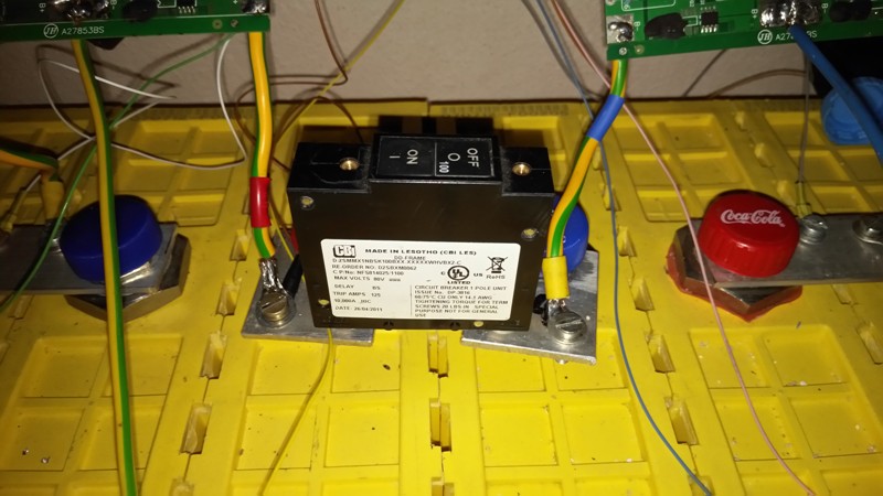

Kvůli lepšímu využítí místa v baterkárně (spíži) jsem se rozhodl články přeskládat. Při té příležitosti jsem místo jedné baterkové propojky osadil DC jistič 100A, aby jistil případný zkrat na vedení před pojistkami v rozvaděči.

Re: Ostrovní elektrárna Příbramsko
jenom trochu zavrtám: a ty tenký drátky, předpokládám k balancerům, jsou jištěný čím? Tam stačí trochu zmáčknout, a je neštěstí hotový. Já tohle řešil aspoň drátky s teflonovou izolací, jsou nejodolnější z běžně dostupných technologií (chemie, teplota, pevnost izolace, všechno OK)
- Reputace:514
Jen si vrtej, připomínky beru.
Pro balancer by byly děsně tenký, to by nefungoval. A já stejně žádný balancer trvale nepoužívám.
Drátky vedou k baterkovýmu monitoru. K ničemu jinýmu nejsou připojený, teflon to je. Při zkratu se vodič přepálí a izolace zůstane.

- Příspěvky: 8478
- Reputace:1101
to vypadá, že už jsi to vyzkoušel? Já zatím ne...
Ty slabé drátky to podle mě není problém.Mám to stejně.Při zkratu by uhořeli okamžitě .jednou už jsem si propojil článek a jen to prsklo a bylo po drátku.

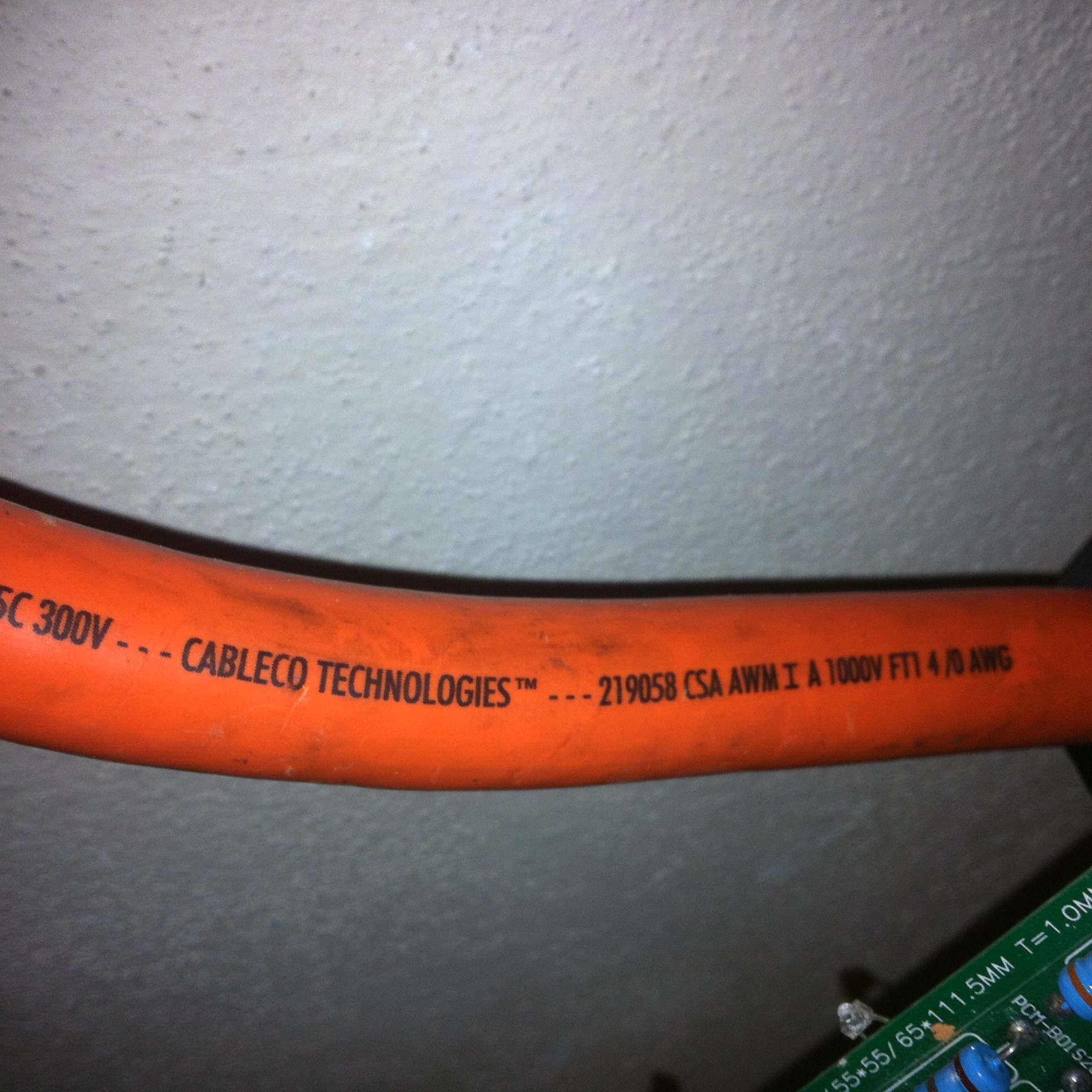

Po čase jsem trochu zapracoval na elektrárně:
Sbalancoval články, připojil nový kabel mezi invertor a baterii. Kabel je nejtlustší co jsem kdy na ostrovní elektrárně viděl: 4/0 AWG. Ztráty na přívodu jsou při 100A krásných 0,05V. S tím souvisí dotaz, který bych chtěl fóru předložit:
Baterie je jištěná 100A jističem. Z konstrukčních důvodů jsem jistič vložil nikoli na přívodní kabel, ale na spojku mezi články. Je to přijatelné, nebo je někde zakopaný pes? Kontrolní otázka: kde byl jistič vyroben.

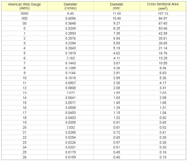

Měl bych oto prosbu - nedokázal by jsi přiblížit průřez popisovaného vodiče člověku jenž byl vychován v mezinárodní soustavě SI?
Vložení jističe je úplně v pořádku, budeš chráněn i proti některým chybám při montáži ...... zbytečně neprovozuj nekrofilní zoofilii.
Ten istič sa mi páči, ja mám obavy dať ho tam kvôli mppt regulátoru. Nehrozí zničenie, keď istič cez deň vypne ?
Ten prevod je tu: a v pdf:
Díky ale 4/0? nulou se dělit nedá, v případě více vodičů v kabelu bývá např 2x0,75, takže jsem pořád v matematické a SI pasti.......
Jistič by neměl sloužit k ochraně proti nadproudu, ale měl by tam být kvůli ochraně proti zkratu a následnému požáru. Takže jeho dimenzování by mělo být tak aby běžné proudy unesl bez mrknutí oka. A to jsem si nevšiml, že jede na 24V, takže 100A je málo, když má pole téměř 4kW. Oto ten jistič by měl mít minimálně 200A. A s tím souvisí i tloušťka kabeláže. A jsme zase na začátku
Veď preto som reagoval, že na Axperta aj na batérie sa mi to zdalo málo. Asi by som volil radšej silnejšiu poistku, tej trvá asi dlhšie, kým prehorí ( pri + 30% k istenému prúdu ).
Tu nebude problém v kábli, obyčajný 50 mm2 Cu znesie pri zaťažiteľnosti 100% 270 A a 35 % cca. 400 A.
To znamená, že AWG 0000 je cca. 100 mm2 čo je max. prúd 540 A pri 24/7 cont.
Samo, že nie 20 metrový
Problém je vždy, ako ten kábel na poistku/istič napojiť, aby ten spoj nemal vysoký prechodový odpor
a aby samotná poistka sa nehriala. Ak je to multistrandový 512 a viac, tak ten odpor bude menší,
ako keď má kábel 10 či 50 vláken. Otázka je, ako meráte a ako často, prechodové odpory svoriek
na baterkách a na istení ?
- Reputace:514
Axpert je softwarově nastaven tak, že nepustí víc než 99A. Pak vyhodí ochrana. Že vypne samozřejmě hrozí, ale ty baterky dají přes 1000A. Je levnější koupit nový invertor než nový dům. V předchozí verzi byla baterka jištěna 80A pojistkami a nebyl problém.
4kWp nehrají roli, regulátor omezuje proud na max.59A.
Vlkzajac, dík za tabulku. Jestli chceš jistič, napiš. Může být i 200A.
Kabel je asi z 1000 pocínovaných drátků. Přechodový odpor měřím tak, že měřím ztrátu na svorkách. Změřil jsem míň než 1mV.
s tím pomalejším přehořením pojistky pomalu. Nevím jak jističe z afriky, ale evropský s char B mají velice podobný charakteristiky jako pojistky gG a s char C jako aM, takže asi tolik. Jediný, čeho bych se u jističe při tomto proudu na DC obával je to, že nezhasne oblouk a shoří plamenem se vším ve svém okolí, ale tohle je tuším DC jistič, takže OK.
Další věc je, při jakém proudu vypne jistič/pojistka za jakou dobu, a to jsou hodnoty překvapivé, viz charakteristiky pojistek/jističů třeba na oez.cz
