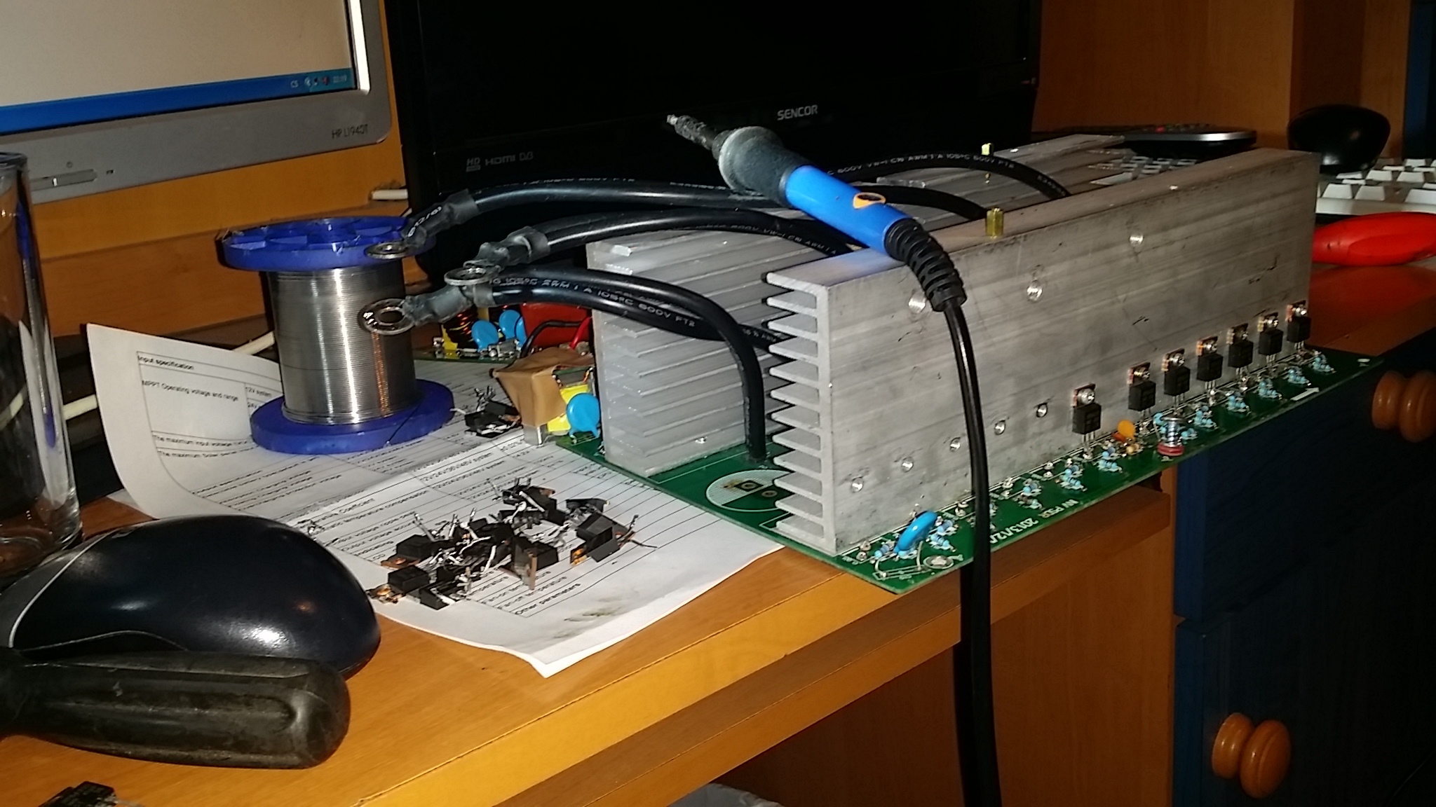

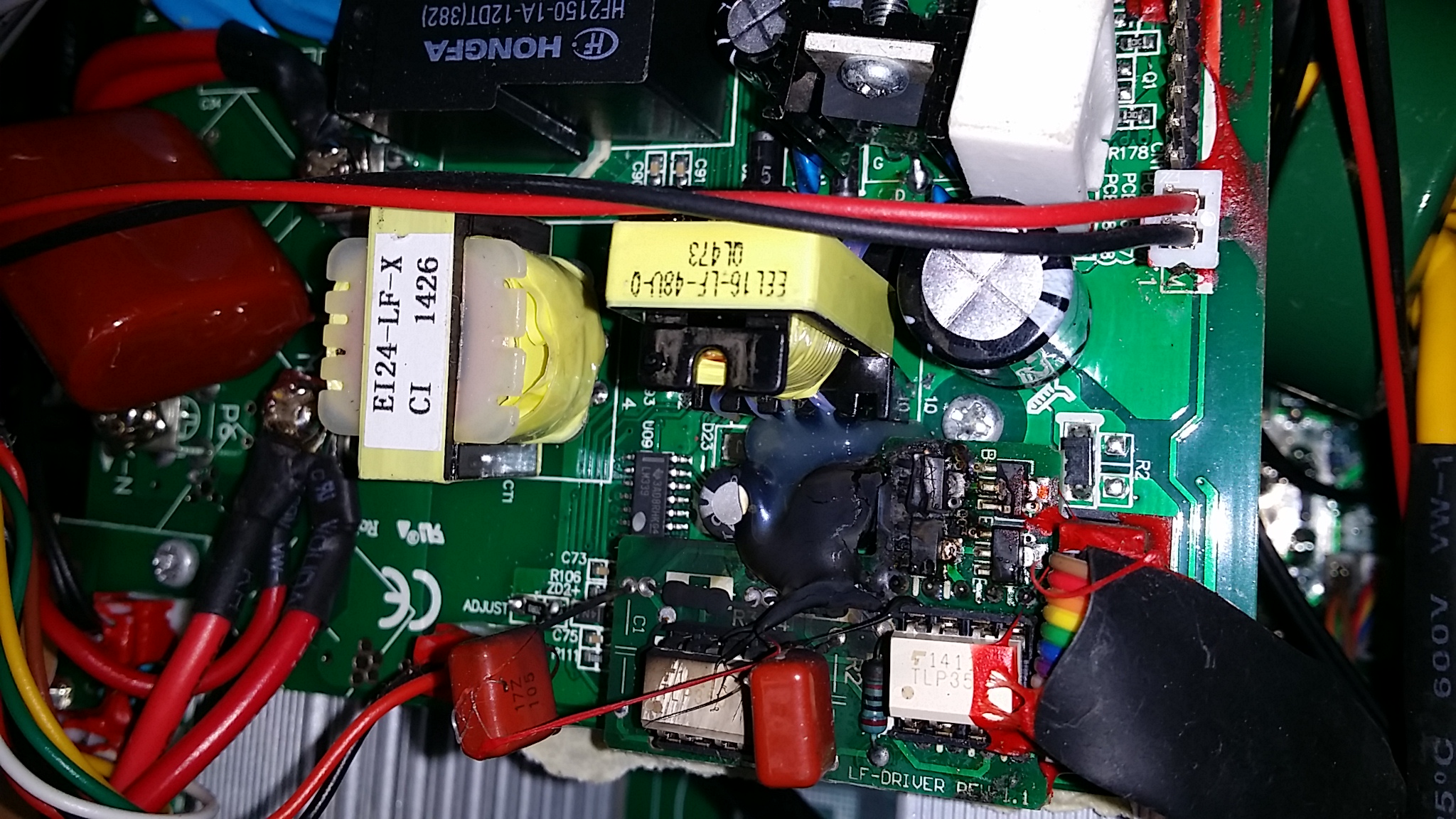

Tak to co se všeobecne vi..
Zadne DS na AC vstup a kdyz tak opravdu vypnout vypinacem.
Jenze me se nechtelo a tady je vysledek 3 tydny s tim laborujem.
Predchozi PJ to vzdy nejak ustal a pri prepnuti s odberem neprotestoval.
Poridil sem macka 10KW 48V, ten vsak si hodil hlavu a pri pusteni site na Ac vstup probehla masivni destrukce, vcetne desky budice.
Menic se zatím nedari uspesne rozbehnout.
Timto chci podekovat za podporu od pana Mateje, je to clovek, ktery vi o cem mluvi a snazi se mi poradit.
Problem nastava s buzenim, ppotoze tam je to cele shorene.
Probiha nahrada budice s castecnym uspechem. Prodejce opet mlci.
Nastesti sada 40 fetu s Ciny 540Kc, ne jak u nas 70 za kus.
Jsme na dobre ceste, uz se podaril rozbehnout ale pri zatezi opet bum.
Neporopadam panice, i kdyz usmev na tvari delsi dobu nemam. Snad i jedna vraska pri byla.
Uvidime..
Uvidime..

Jako že jsi na PJ 10 000W připojil distribuční síť na vstup AC do něj a to bez vypnutí měniče? Jinak kolik zvládá ten měnič skutečně a kolik bere naprázdno?Upravoval jsi něco v něm?
- hurvayz
- Příspěvky: 950
- Reputace:112
- Bydliště: Skoro u SK
Re: PJ 8000W Zkrat na vstupu
Ano bez vypnuti.
Kdyz prisel byl odber naprazdno 4,5A a desne hrcel.Jak stary mrazak.
Zde jiz znamymi metodami pomoci feritovych krouzku sem se dostal na 0,8A pri 55V
Ani jsem je nemusel kupovat, byly tam, kalsicky jen navlecene.
Podarilo se mi udelat na kazdem dve otockya bylo to.
Mel jsem v planu s tim experimentovat a jit jeste niz ale jaksi nebyl ani cas.
Dokonce mam displej venku v rozvadeci a menic je ve sklepe. Vse jsem dovedl temer do dokonalosti.
Avsak ten vecer...
Jinak dal sem mu 6 Kw a ani o tom nevedel. Dalsi testy neprobehly.
Avsak ten vecer...
