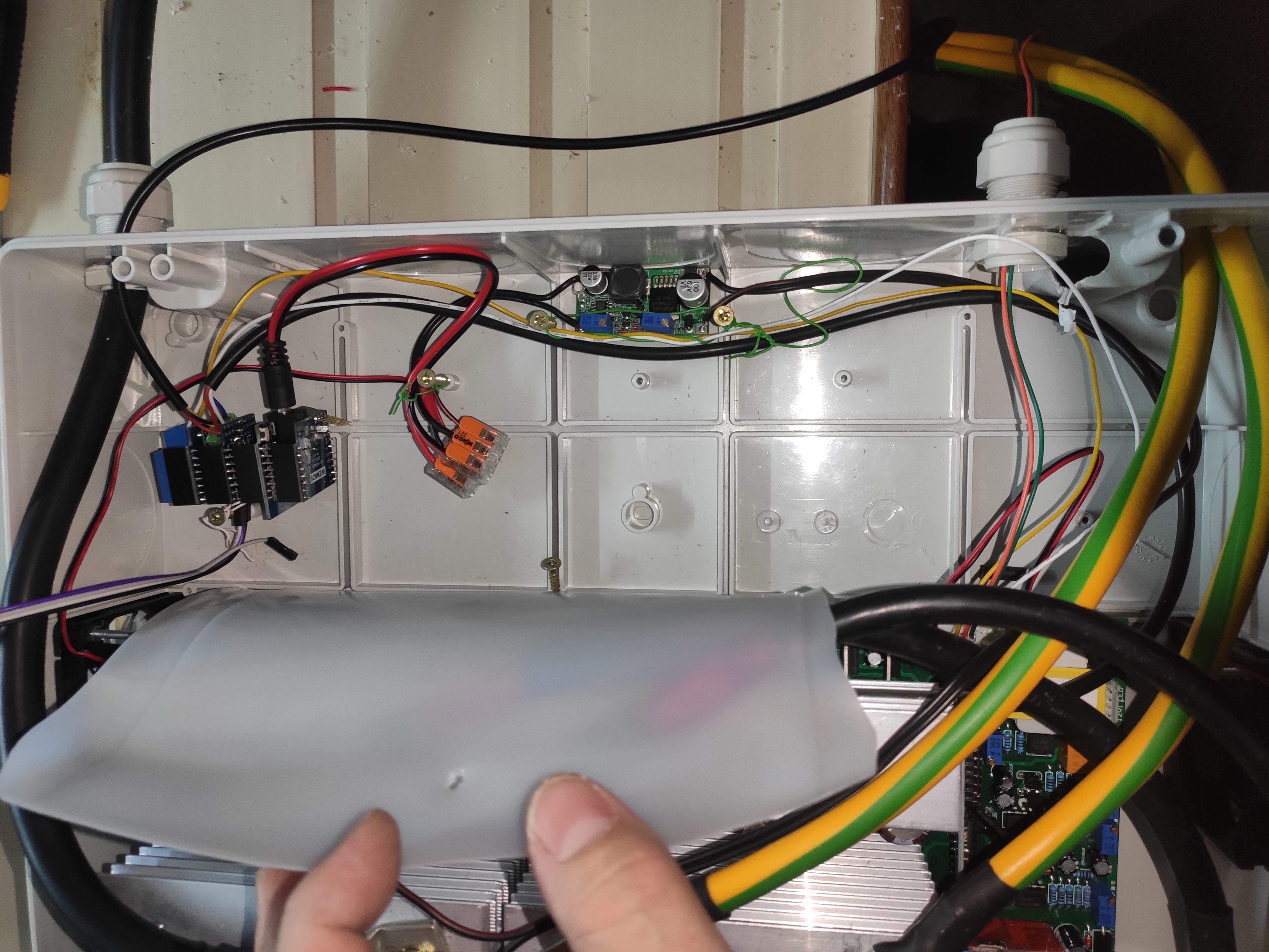

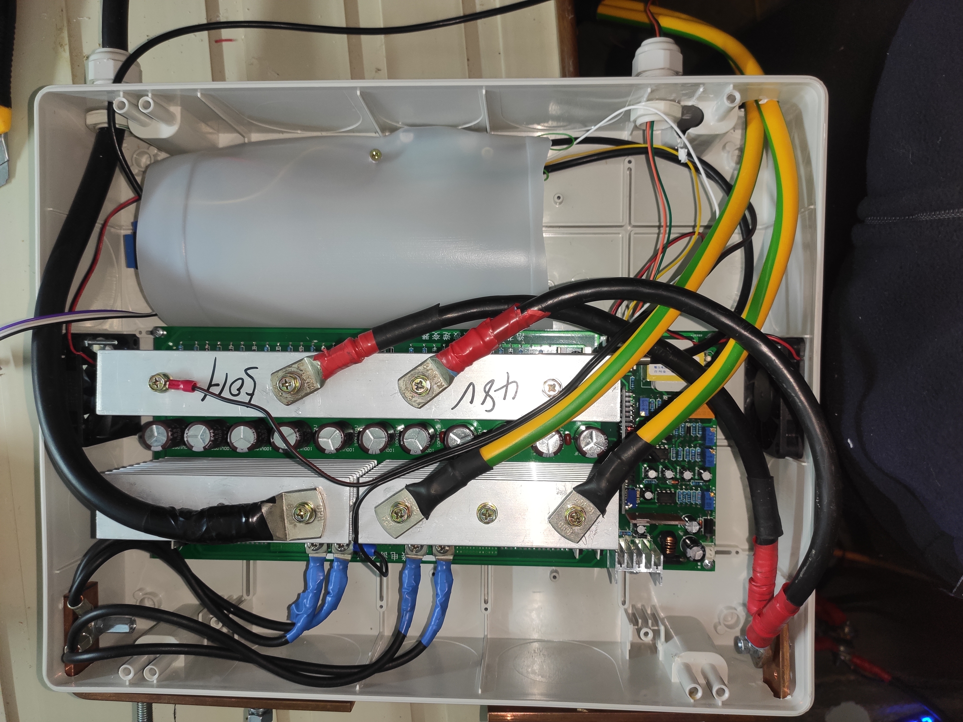

Zdravim vsetkych.
Dakujem za vsetky informacie.
Ospravedlnujem sa ze to tolko trva ale menicu sa venujem len ked sa podari a aj to v noci ked uz deti spia.
Umiestnil som plosak do IP krabice s vetracikmi hore a dole. Horny bude fukat pernamentne a dolny si zapne menic ked stupne teplota. Pridal som aj taky mensi vzdialeny dohlad. Zatial len on/off, teplota chladica a teplota trafa. Mam pripravene aj PWM ovládanie velkeho ventilatora co bude fukat na trafo/menic, podla toho co bude treba. Casom pribudne meranie vystupu. Zatial meranie len na displeji krabice. Budem robit porovnanie dvoch trafakovych zostav.
2x3700VA 14~230V (v zapojeni 28~230V) vs. 2x2500VA 28~230V
Zakladne 47uH tlmivky mam. Na ferite vela zavitov hrube, tazke. Neviete niekto poradit odkial a ake jadra na odrusenie strednych frekvencii? Nejake zelezoprachove kde by som len otocil jeden zavit 35mm2 kabel napr.
Potom to asi pojde cele na osciloskop a spektrometer kde sa uvidi spojitost celej krivky a pripadne doladim este nejakou tou otackou na tlmivke. Alebo kde sa daju zohnat tlmivky podla poziadaviek. Napr 30uH na 300A alebo 100uH na 300A a podobne?

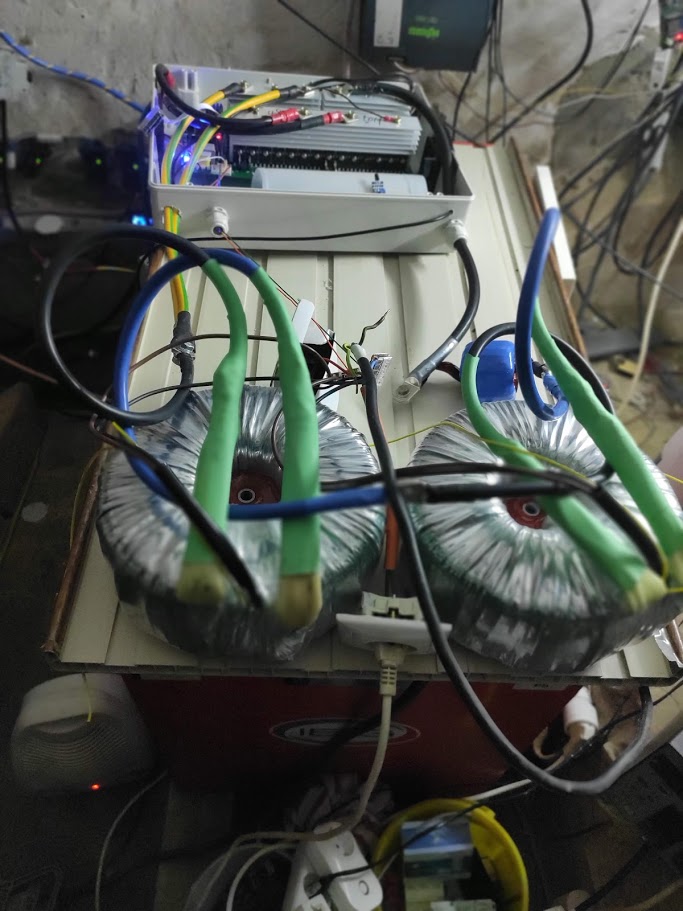

Tak pani,
trafaciky su doma, a robim prve testy. Invertor sa nastartoval, musel som mu dat na "nulak" nulak zo siete lebo bol problem zmerat napatie aj cokolvek.. ale ked sa oprel o nulak tak to uz pekne slo.
Divne je ze museli byt oba trafaky spojene sekundarom, (230Vac strana) inac sa nevedel invertor nastartovat.
Takze primar 14V je v serii na 28V a sekundar je 230Vac paralelne. Pripojene cez tlmivky, a na konci 10uF. Este som neodladoval ani nemeral spotreby. Skusil som 2kW zataz, a v simol som si ze jeden trafak sa zohrieva normalne a durhy vobec a nechapem preco. Merane teploty som hodil aj na foto. Oba su takmer identicke, zapojene v serii vinutiami zaciatok -koniec - zaciatok - koniec
Chcem skusit kliestovym merakom pomerat vystupy ci su rovnomerne zatazene a aj odbery naprazdno.
Krabickove prevedenie sa osvedcilo, horny ventilatorik ide stale, a pekne fuka cez celu krabicu az dole, spodny ventilatorik sa zapne pri 40°C, no pri testovani s 2kW zatazov sa tak zatial nestalo.

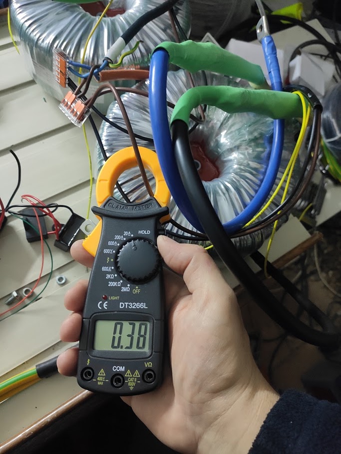

Nove poznatky.
Zapojil som 230V vinutie na siet a vyhodil vsetky istice co sa dali
Tak na druhy pokus som zapajal cez soft start
Po nasyteni jadra sa zastavila spotreba trafaku ktory sa hrial viac na 0,38A a druhe trafo malo spotrebu 0,12A, takze to hrejuce 3x viac. Meral som napatie druheho vinutia na jadre a vystupy su 14,3V pre hrejuce sa trafo a 14,4V pre to druhe.
Tak mi to nepride ako prieraz na vinuti, ale nieco stym jednym trafom nie je v poriadku.
V tomto stave je spotreba menica naprazdno po odladeni 2,07A takze cele zle.
Skusal som aj paralelne spojene trafa 28/230Vac 2500VA Po odladeni, spotreba naprazdno krasnych 0,4A.
Ale je medzi nimi rozdiel v desatinach voltu a po zatazeni 2kW sa po par minutach tento rozdiel prejavil a odporucal FETy na menici do nenavratna.. Vstup menica zostal v skrate.
Takze ani strojovo vyrobene "rovnake" trafa niesu dost rovnake aby sa tlmivkami tento rozdiel stratil.
Budem teda asi vyrabat z tychto traf 2 samostatne menice do 2,5kW. Vtedy to slapalo ako hodinky.
Jedina cesta vykonnejsieho menica s viacerimi trafami je teda ist seriovym spojenim traf.
Len akurat mam smolu na to ze jedno trafo je od vyroby nejake vadne.
Idealne je zohnat jedno vykonne trafo.
Kludne piste nejake postrehy co vas napadnu.. mozno niekomu pomoze nieco co som nespomenul.
Zatial, elektronom zdar.

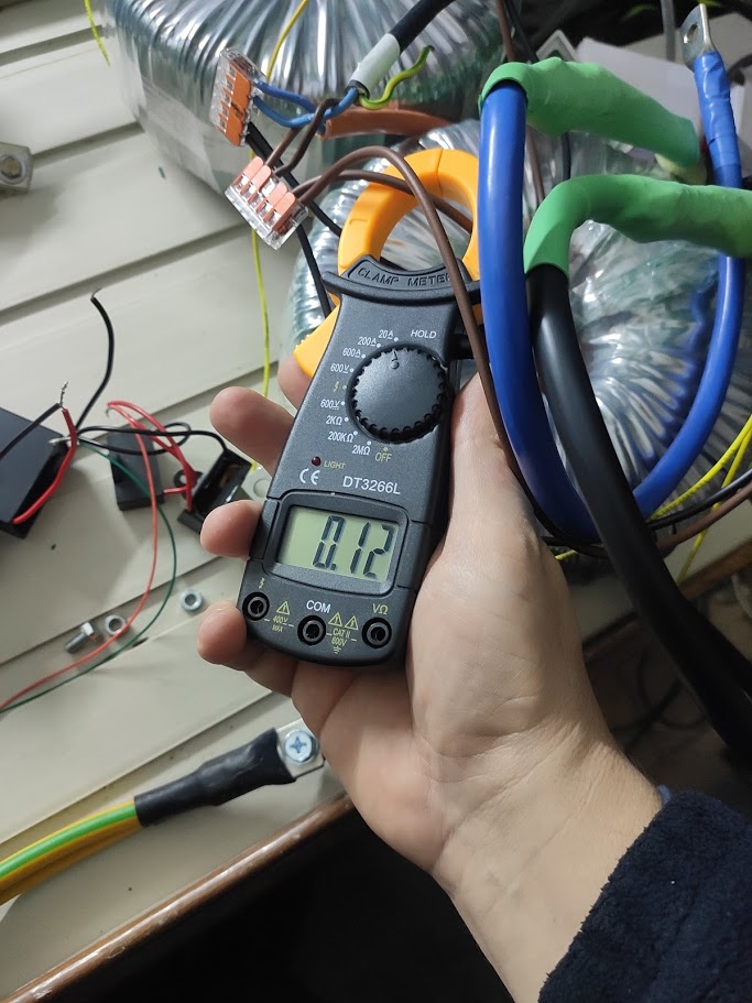

A cos jako tím ampérmetrem změřil? Jistě to není vlastní spotřeba trafa, ale magnetizační proud.
Pokud chceš měřit ztráty v trafu naprázdno, potřebuješ wattmetr, kvůli fázovýmu posunu mezi napětím a proudem.
Na druhou stranu, trafo by mělo naprázdno hřát minimálně. Paralelně primáry traf natvrdo spojovat nemůžeš, minimálně musí mít každý svoji tlumivku, když už ne svůj H můstek.

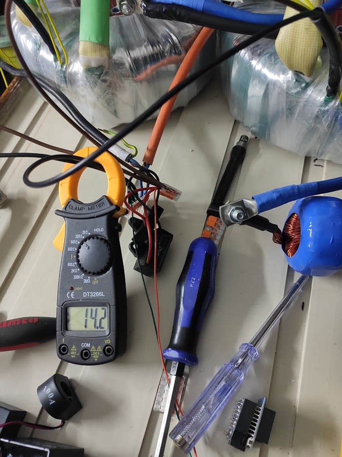

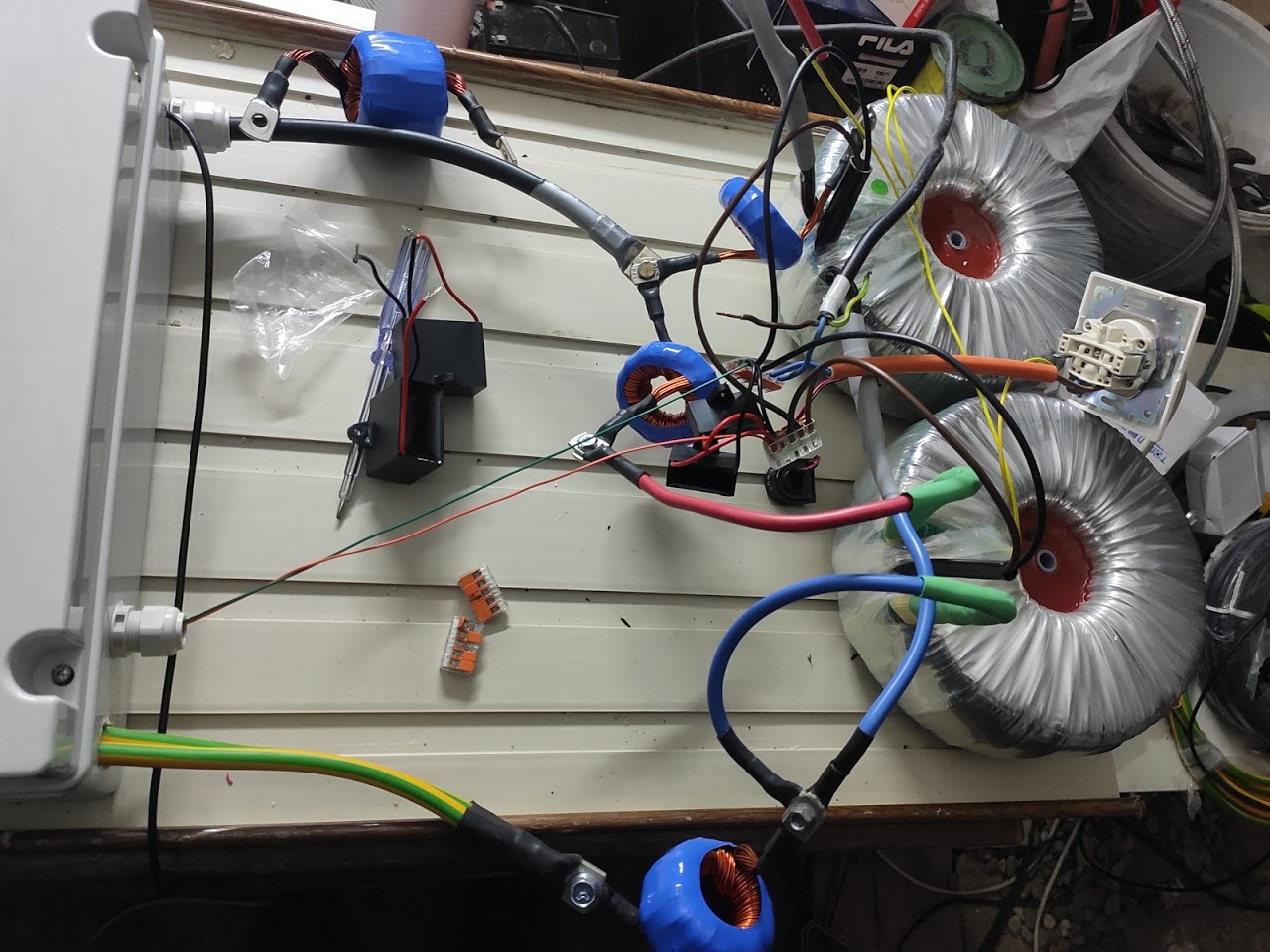

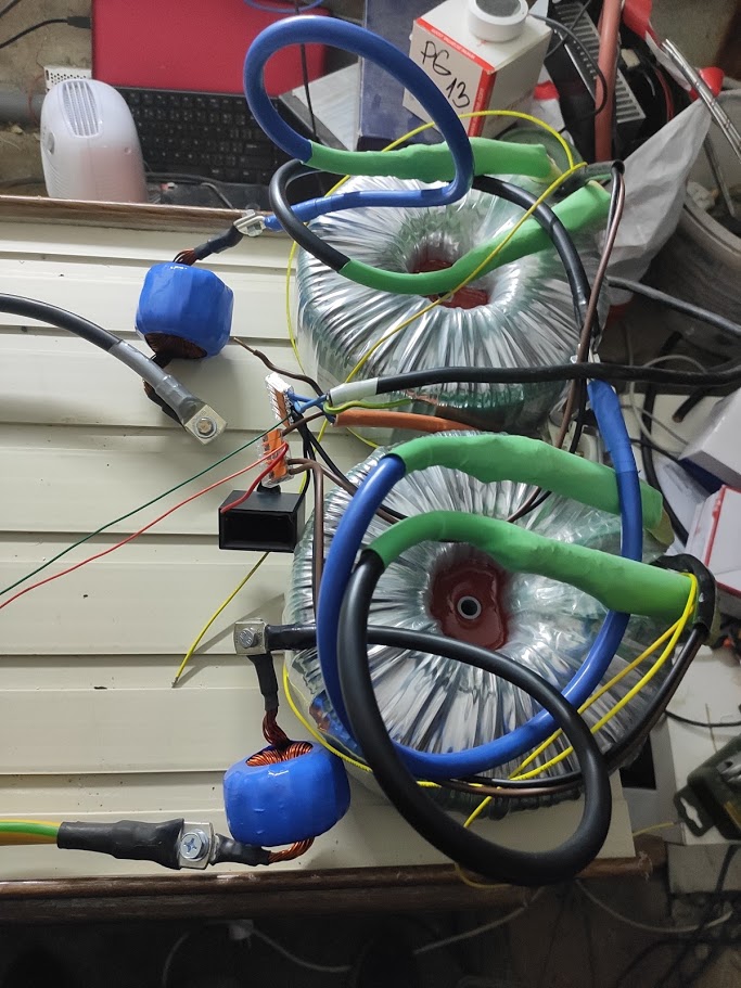

Ano, magnetizacny prud. Ale teoreticky by mal byt v rovnakych trafach rovnaky.. a tu je 3x vacssi u jedneho trafa. Takze material jadra bude odlisny.. alebo co z toho vypliva ? Zistil som ze len pri jadrach traf sa urcuju 3 parametre vlastnosti podla ktorych sa posudzuje jadro. Firma ktora robila trafaky jadra kupuje a ked som popisal moj problem tak povedal ze jadra nekupovali v najvyssej presnostnej triede ktora riesi desatiny Tesla hodnot. A vo finale moze byt ze material je az na tolko odlisny. Ze by dali este jadra premerat a podla toho sa uvidi. Este mam otestovat zahrievanie pri zapojeni naprazdno pri pripojeni na 230V po 30minutach. Ci naozaj nedoslo k odreniu laku drotu vinutia.
K spojenie traf paralelne - na foto vidno ze som pouzil 2 samostatne 100A 45uH tlmivky na jednej strane traf a 1 spolocnu 200A 47uH tlmivku na druhej strane.
Uznavam, je trosku bordel v tych kabloch na foto. Ale na testy mi to staci.. upratovat to budem az ked to pojde do nejakej krabici vo final podobe.

Pokud by měly být trafa stejný, tak tohle je velké chyba. Spíš než mezizávitovej zkrat to vidím na mizerný jádro, kde se prodřela izolace mezi vrstvama plechu a tečou tam vířivý proudy. Mám tady cca 10 toroidů z nějaké sdělovací techniky, a všechny jsou na vlas stejný, jak magnetizační proud, tak spotřeba naprázdno, dokonce i napětí při spojenejch primárech na sekundáru sedí do 10mV, což považuju za chybu měření...

Ano, presne tak to ma byt ako pises.. preto chcem reklamovat ten toroid. A podozrievam jadro.

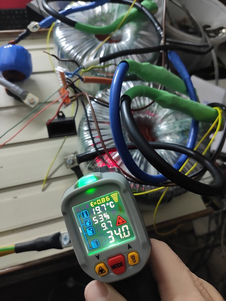

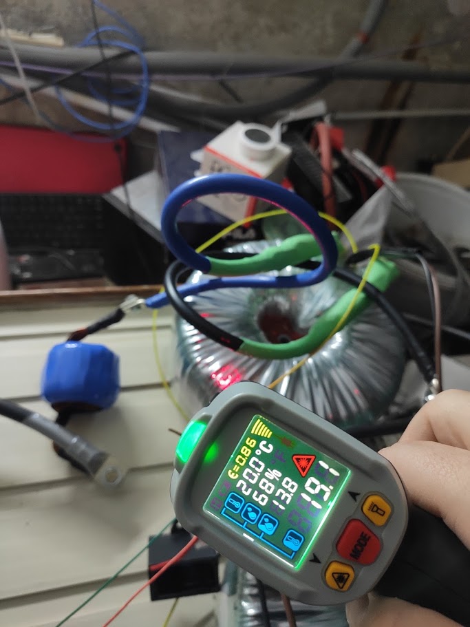

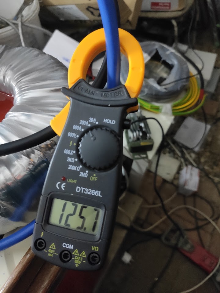

Takze pani, podelim sa o nejake nove poznatky.
Prisli nove trafka na top jadrach. A su naozaj top. Meral som prud sytenia jadra naprazdno a 0,05A na trafo. Takze som to skoro ani nevedel zmerat
Kazdopadne este som nejako neskusal menit kondiky, predtym som sa dostal najnizsie s 3uF, tak som zatial nechal tak a naprazdno cely menic s vetnilatorom a riadenim zerie 0,65A pri 48,1V takze krasnych 31W.
Skusal som nejake zataze.. nejake stresy, urobit obluk pri rozpajani zataze a podobne pri 2kW a vsetko vpohode zvladalo.
Tak som skusil vacsiu zataz.. Nemal som po ruke dalsie odporove zataze takze zatial len takto. Bezalo to 40minut, trafa sa zahriali z 13°C na 18°C, takze hreju minimalne a hlavne rovnako. Invertor mal par fetov na 35°C
Horsie to bolo s jednou mojou tlmivkou ktora je dimenzovana do 200A 125A bolo na nu v celku dost a tak hriala na 49°C
Urcite ked pride tak tam dam 300A. Uz som nasiel ale firmu ktora mi skusi navinut lepsie tlmivky. Len este zohnat vhodne jadra. Pripadne skusim nakombinovat viac tlmiviek. Nepozoroval som inac ziadne zohriatie na spojoch ani nikde. Prepocitaval som ale prudy a prierezy aaa asi som podcenil este spojenie Invertor-Trafo ..70mm2 je malo
A asi prerobim kabelaz na 3x35mm2 a to by uz mohlo tych 300A kratkodobo bezpecne potiahnut. Aj to pri 1m dlzke by bola strata 30W, na stastie to pojde len malokedy na taky vykon.
Este vymyslam nejaky box, alebo nieco kde by som pekne ulozil trafa a vystup napojil na meranie.
Kamarat mi ma pozicat kliestak na DC prudy tak skusim urobit meranie ucinnosti pri urcitych vykonoch.. chcel by som 300W, 600W, 1kW , 2kW, 4kW, 6kW. Potom sa podelim o namerane hodnoty.
Uz mam pripraveny aj 40A EMI filter, takze zapracujem a skusim nejake meranie, sumov a bordelu co z toho lezie porovnat. Inac ventilatory a motory co som skusal tak sinus pekny, ziadny AC motor nemal problem so sinusom.
Tod vse z aktualnej situacie a planov
Pekne sviatky prajem vsetkym..
