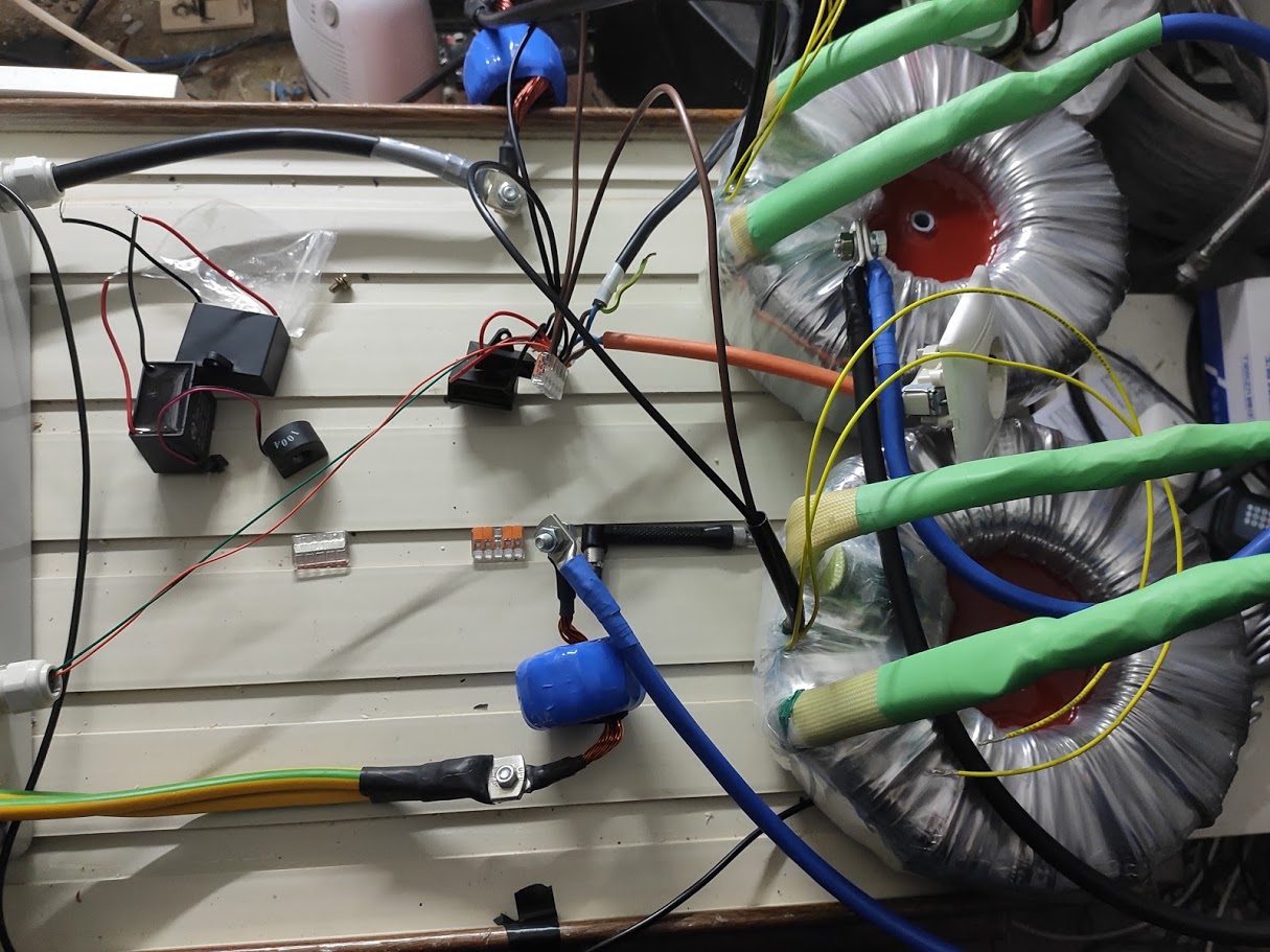

Ano, magnetizacny prud. Ale teoreticky by mal byt v rovnakych trafach rovnaky.. a tu je 3x vacssi u jedneho trafa. Takze material jadra bude odlisny.. alebo co z toho vypliva ? Zistil som ze len pri jadrach traf sa urcuju 3 parametre vlastnosti podla ktorych sa posudzuje jadro. Firma ktora robila trafaky jadra kupuje a ked som popisal moj problem tak povedal ze jadra nekupovali v najvyssej presnostnej triede ktora riesi desatiny Tesla hodnot. A vo finale moze byt ze material je az na tolko odlisny. Ze by dali este jadra premerat a podla toho sa uvidi. Este mam otestovat zahrievanie pri zapojeni naprazdno pri pripojeni na 230V po 30minutach. Ci naozaj nedoslo k odreniu laku drotu vinutia.
K spojenie traf paralelne - na foto vidno ze som pouzil 2 samostatne 100A 45uH tlmivky na jednej strane traf a 1 spolocnu 200A 47uH tlmivku na druhej strane.
Uznavam, je trosku bordel v tych kabloch na foto. Ale na testy mi to staci.. upratovat to budem az ked to pojde do nejakej krabici vo final podobe.

Pokud by měly být trafa stejný, tak tohle je velké chyba. Spíš než mezizávitovej zkrat to vidím na mizerný jádro, kde se prodřela izolace mezi vrstvama plechu a tečou tam vířivý proudy. Mám tady cca 10 toroidů z nějaké sdělovací techniky, a všechny jsou na vlas stejný, jak magnetizační proud, tak spotřeba naprázdno, dokonce i napětí při spojenejch primárech na sekundáru sedí do 10mV, což považuju za chybu měření...

Ano, presne tak to ma byt ako pises.. preto chcem reklamovat ten toroid. A podozrievam jadro.

Tak som skusil vacsiu zataz.. Nemal som po ruke dalsie odporove zataze takze zatial len takto. Bezalo to 40minut, trafa sa zahriali z 13°C na 18°C, takze hreju minimalne a hlavne rovnako. Invertor mal par fetov na 35°C
Horsie to bolo s jednou mojou tlmivkou ktora je dimenzovana do 200A 125A bolo na nu v celku dost a tak hriala na 49°C
Urcite ked pride tak tam dam 300A. Uz som nasiel ale firmu ktora mi skusi navinut lepsie tlmivky. Len este zohnat vhodne jadra. Pripadne skusim nakombinovat viac tlmiviek. Nepozoroval som inac ziadne zohriatie na spojoch ani nikde. Prepocitaval som ale prudy a prierezy aaa asi som podcenil este spojenie Invertor-Trafo ..70mm2 je malo
A asi prerobim kabelaz na 3x35mm2 a to by uz mohlo tych 300A kratkodobo bezpecne potiahnut. Aj to pri 1m dlzke by bola strata 30W, na stastie to pojde len malokedy na taky vykon.
Este vymyslam nejaky box, alebo nieco kde by som pekne ulozil trafa a vystup napojil na meranie.
Kamarat mi ma pozicat kliestak na DC prudy tak skusim urobit meranie ucinnosti pri urcitych vykonoch.. chcel by som 300W, 600W, 1kW , 2kW, 4kW, 6kW. Potom sa podelim o namerane hodnoty.
Uz mam pripraveny aj 40A EMI filter, takze zapracujem a skusim nejake meranie, sumov a bordelu co z toho lezie porovnat. Inac ventilatory a motory co som skusal tak sinus pekny, ziadny AC motor nemal problem so sinusom.
Tod vse z aktualnej situacie a planov
