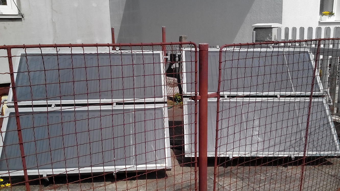

Když to bereš tímto směrem, můj kolega si komplet taky vyráběl sám, viz foto. Návratnost čtyři měsíce? Ale to už jsme někde jinde a je to na jiné téma.

já toho zas tak moc nevyráběl, sklo je origo s nízkým obsahem železa, absorber s vrstvou TiNox, to asi doma nevyrobíš...Tohle je radiátorová brutalita fungující od května do září... Já jenom nerad kupuju předražený věci. Jenom panely od TWI integrovaný do krytiny by vyšly na 30kkč, mám v podstatě to samý, ale za 11kkč, a tak dále. Nemám předraženou čerpadlovou jednotku, přetlakový ventil, manometr, zp. ventil u čerpadla a odvzdušňovák za 10kkč odmítám kupovat (ale má to krásnej pěnovej výlisek)..... Stejně jako mám měděný trubky, ne ty nerez vlnovce - nikdo mi nebude tvrdit, že v hrbaté trubce je menší hydrodynamická ztráta než v rovné. A nebo to může zkusit. A pak ti firma, co za to bere prachy dá automatický odvzdušňovák nahoru na horní konec panelu. Stačí vypnout jistič od čerpadla a deš kupovat novou nemrzku. (osobně jsem něco takovýho spravoval)
