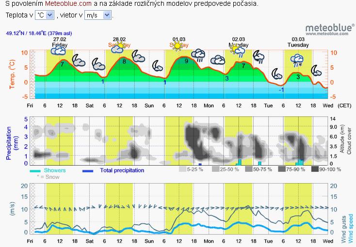

Prečo až zajtra ? Je škoda strácať čas, vietor už fúka......
Výskum a príprava prototypov sa zaobíde asi aj bez dvoch výrazných autorít, ktoré sa tu už stihli konfrontovať. Škoda, nemyslíte ?
A že je vietor slabý, vidno aj z predpovede na zmienenej windyty.com na najbližších 5 dní a nocí. Je vidieť, že ani 5 m/s sa konať nebude. Dôvod, prečo som sa už naozaj posledný raz v tejto téme ozval, je ten, že by som chcel upozorniť na potrebu nastavenia správnych jednotiek, štandardne je tam "kt", zmeňte hoci na m/s.
Tak veľa zábavy a šťastia !
