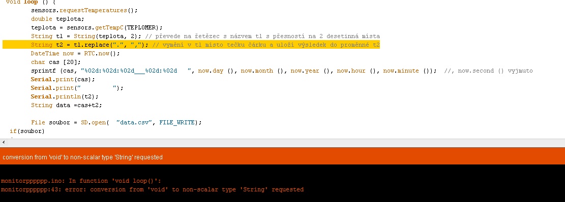

tento řádek String t2 = t1.replace(".", ","); // vymění v t1 místo tečku čárku a uloží výsledek do proměnné t2
z druhé možnosti nefunguje

Re: Začátky s Arduinem
Zkus tam dát jen
double teplota; //tohle jen pro pořádek, v tom máš už asi teplotu takže to tam psát nebudeš
String t1 = String(teplota, 2); // převede na řetězec s názvem t1 s přesností na 2 desetinná místa
a pak tisknout t1, co to udělá
