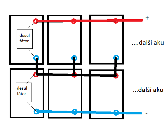

kodl69> no ted z toho nejsem moc moudry, mel jsem za to ze kazdy par baterii spojim seriove a tydve srie spojim paralelne. takze budu mi na kazde vetvi 24v, kam bych mel tedy pripojit ten desulfator? na kazdy par v serii?
dostal jsem nabidku na mensi baterky za dobrou cenu, tak se chci zeptat zda-li kdyz pouziju mensi kapacitu baterii a udelam 3 pary 80Ah baterek, ktere budou paralelne pripojene k regulatoru, ktery ve spicce dava 40A, tak jestli jim nejak neublizim, nebo jestli se mam divat jen po "velkych". nemate na to nekdo info? vim ze jednu baterii bych mel nabijet proudem rovnym jednou desetinou kapacity, ale jak se to resi u velkych bateriovych poli?diky za pouceni

Re: mobilni ostrovni system 960Wp na nakladaku
škoda slov. obrázek snad odpoví.
Nabíjení 1/10 výsledné kapacity úplně stejně.

kodl69> mas pravdu jeden obrazek za 1000 slov - diky moc - v mem puvodnim navrhu jsem nemel propojene vsechny clanky, takze by se nebalancovaly...moc pekne. Bude desulfator fungovat na vsech bateriich stejne? nebo ta nejdal ze vsech bude "osizena" a je lepsi menit pozici trebas po tydnu?
Pro propojeni baterii mam v planu pouzit kabely s prurezem 16mm2, nekde jsem se docetl, ze delka by mela byt stejna na kazde vetvi, ale mam dotaz - delaji se T kusy kabelovych ocek? jak se resi propoj ve tvaru T? svorkama? viz. obrazek vys
- brumlaj
- Příspěvky: 2462
vezmeš lisovací oko na dvojnásobný průřez, oholíš dvojnásobnou + kousek délku slaněného vodiče, ohneš, sklepeš a zalisujeě? Několik takovýchto odbočení jsem tropil, celkem zatím s tím není problém. Dost ale jsem se natrápil se sklepáváním aby se "zlom" do oka vlezl.
- Příspěvky: 4172
Propojil bych to do diagonály.
