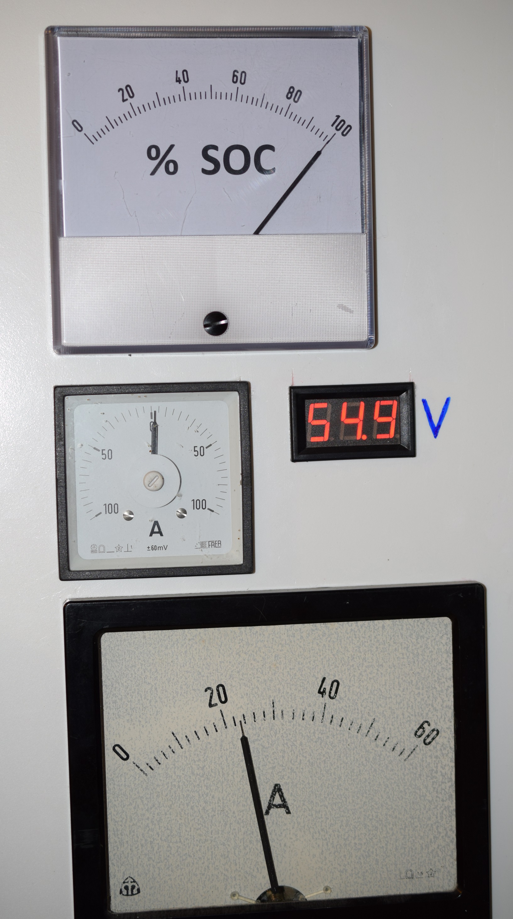

Nabíjecí napětí LiFePO článků ve vaší studii je poněkud mimo hodnoty, které měřím obvykle na svých článcích. Běžně nabíjím články na 100% jmenovité kapacity napětím nepřevyšujícím 3,45V. Pak se nedivím, že vám vychází tak nízká účinnost. Nebo snad do nabíjecího cyklu baterie kalkulujete i účinnost nabíječe?KUTIL píše:

Přesně jak píše kodl: "autor o LiFePo4 akumulátorech jenom četl". Jsou to pseudovědecké bláboly nalezené nejspíše na dně vypité lahve J.P.Chenet.
Připomíná mi to filipiku typu "Stroje těžší než vzduch nemohou létat", nebo rozbor fyziologie čmeláka, který podle výpočtů vědců je tak těžký a má tak malá křídla, že by neměl létat. Ale čmelák tu studii nečetl a tak si lítá. Dokud mu nějaká potrhlá směrnice EU na dodržování přírodních zákonů nepřikáže chodit pěšky.
Podobně je to s LFP bateriemi v teorii a v praxi. Nemohu si pomoci ale moje lithiovky dají zhruba tolik energie, kolik do nich natlačím. Pokud by někde chybělo 10%, všiml bych si toho.

Ono nejde ani tak o účinnosť akumulátorov (stále viac verím ČVUT ako všetkým z tunajších dohromady), ale o to že sú najproblematickejším a najnákladnejším článkom nejakých amatérskych malých solárnych elektrární, ktoré ich cez biednu účinnosť posielajú do nenávratnosti.Rozdiel cca 10% medzi LiFePO4a LiFeYPO4 je vycucaný z prsta. Kodlovi69 či Otovi-počítam že tomu rozumiete tak ako aj ja. Zhruba tolik je kolik?

Zdravím ,KUTIL píše:Ono nejde ani tak o účinnosť akumulátorov (stále viac verím ČVUT ako všetkým z tunajších dohromady), ale o to že sú najproblematickejším a najnákladnejším článkom nejakých amatérskych malých solárnych elektrární, ktoré ich cez biednu účinnosť posielajú do nenávratnosti.Rozdiel cca 10% medzi LiFePO4a LiFeYPO4 je vycucaný z prsta. Kodlovi69 či Otovi-počítam že tomu rozumiete tak ako aj ja. Zhruba tolik je kolik?
... tím chceš říci že my amatéři máme horší LiFe než nějací profíci ?
1. bez jakýchkoli akumulátorů nemůže řádně fungovat žádný ostrovní systém - ani tvůj mobil máš-li jej . Žádná baterie neumí 100% Wh účinnost , z běžně dostupných typů jen aku na bázi lithia umí téměř 100% Ah účinnost .
2. jakákoli teorie třeba z ČVUT a podobně je bez praxe v reálných různorodých podmínkách k ničemu
3. akumulace el. do baterií nebyla nikdy levná , není levná ani dnes , ale během pár let očekávám podobný vývoj cen aku jako u
