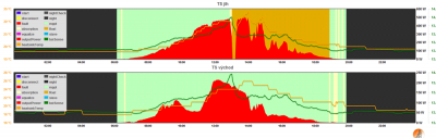

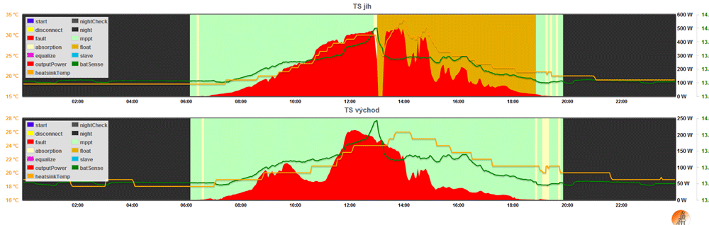

Zdravím,
chování dvou nesynchronizovaných regulátorů (Tristar) vypadalo 3. dubna takto: Zatímco jižní přešel v jednu odpoledne přes absorpci do floatu, východní absorpce nedosáhl a jel v MPPT až do večera.
Tohle chování je v mém případě způsobeno tím, že ten východní měří o pár mV jinak a nemá (zatím) dost panelů, aby dokázal vyvolat druhou absorpci - to se mu u mě ani podařit nemůže díky VALCu, který po detekci první absorpce zapne bojler. Ztráty žádné díky spotřebě přebytků, pochopitelně ani žádné ohrožení baterie, protože absorpční napětí se prostě nepřekročí.
Jsem přesvědčená o tom, že až ten východní dostane zbytek panelů, budou ty grafy vypadat lépe.

- brumlaj
- Příspěvky: 2462
Re: Pravidla zapojení panelů
diky vato, takže zatím žádný důvod pro synchronizaci. Spis naopak.
