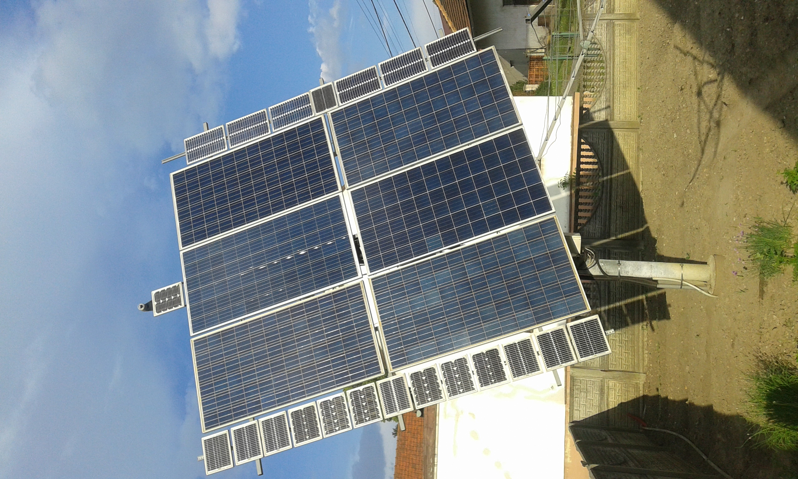

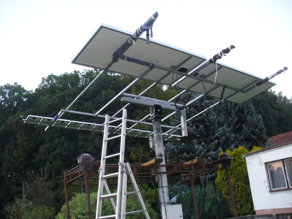

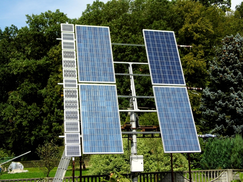

Tak po květnové větrné smršti jsem byl nucen dělat rekonstrukci..A abych mohl porovnávat funkci a složitost konstrukce pustil jsem se do polohovacího duálního systému

ona byla nějaká smršť? Mám panely na střeše, a střecha i panely jsou na svým místě, nic jsem nezaznamenal. Je fakt, že tohle až bude celý osazený, tak bude pěkná plachta...

Re: Ostrovní natáčecí 820W-počítáno s 2240W Kateřinice u Pří

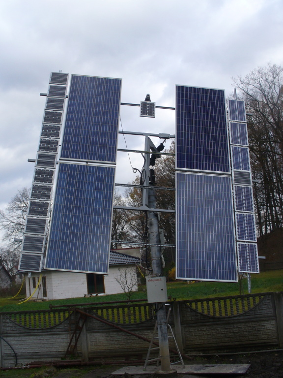

Tak mám skoro hotovo až se oteplí dodám poslední panely ....řízení výkonu GF je na základě připínání panelových sekcí a měření intenzity slunce...

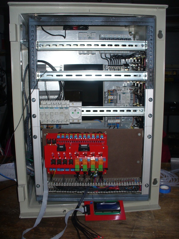

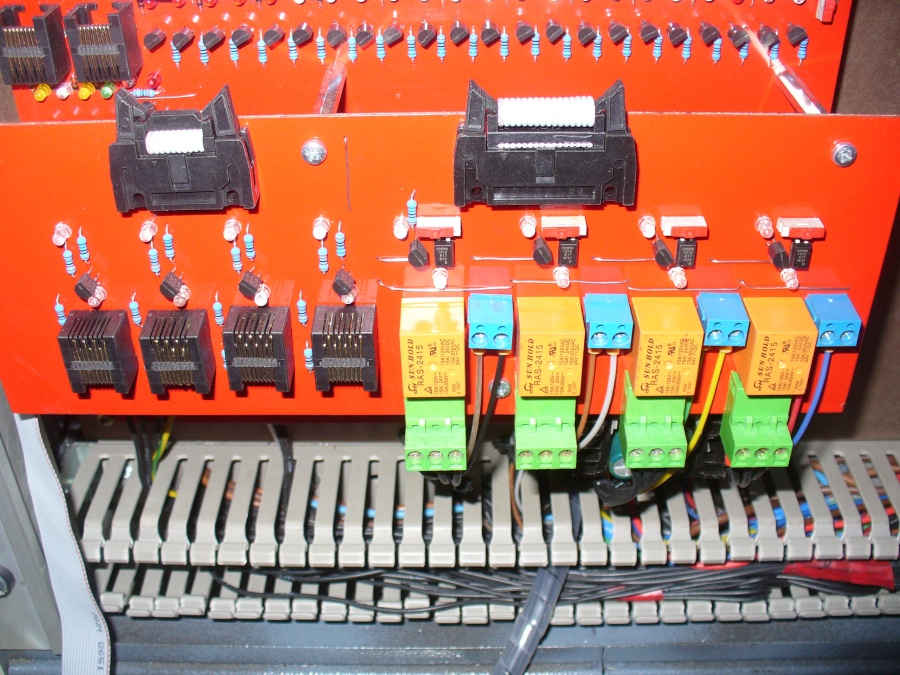

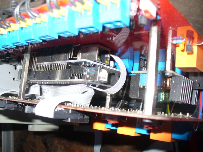

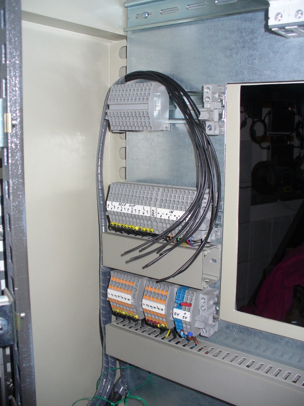

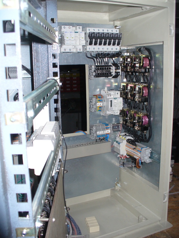

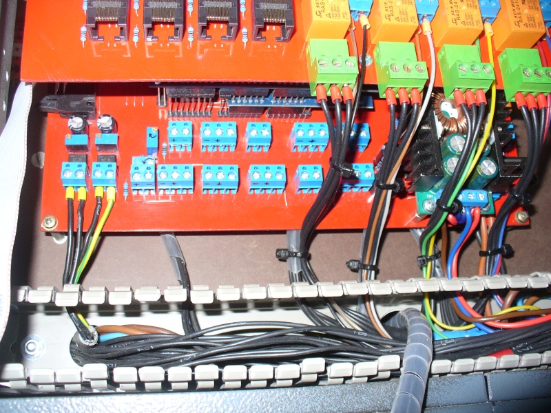

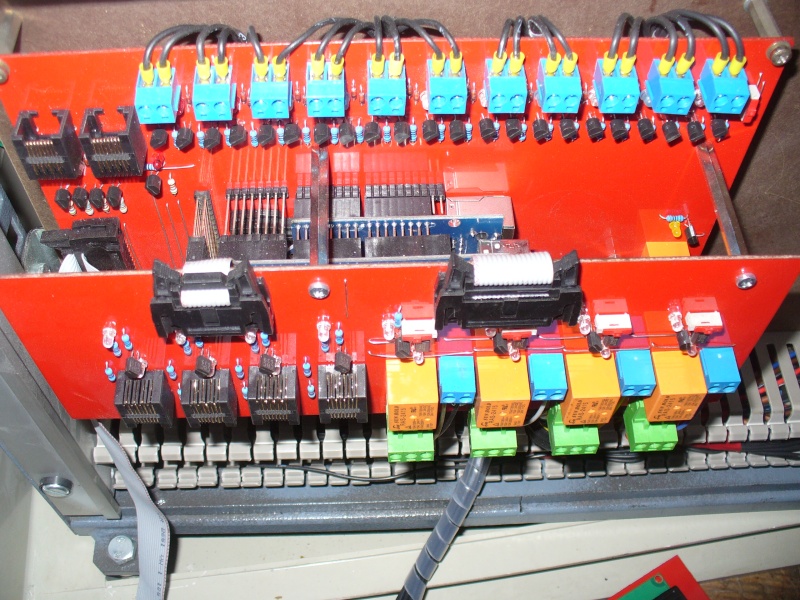

Tak mám od jara konečně doděláno. A teď přes zimu rozvaděč distribuce a řízení energie s nahříváním bojlerů... počítám ještě s jedním kouskem SE, proto rozvaděč poskytuje 2,5x více místa než poslední kousek...Řízeno arduinem MEGA a eternet modul ... Vše zhotoveno z 90% z repasu... Nejvíc mně na tom fascinuje, že když si vezmete díly co jdou do šrotu můžete zato dostat padáka, ale jinak funkční díly se mouho vyhazovat do elektroštotu... hlavně když ztoho nikdo nebude nic mít a budeme se ohánět ekologickou likvidací.... ještě dodělám a pak budou závěrečné fota

Takže je to tak že panely se doposud točí pouze kolem svislé osy?radimre píše:Tak po květnové větrné smršti jsem byl nucen dělat rekonstrukci..A abych mohl porovnávat funkci a složitost konstrukce pustil jsem se do polohovacího duálního systému
EDIT: Aha, pořádně jsem se podíval a není
původní bylo opravdu natáčecí kolem své osy (převodovka.... dnes je to přes lineární motory tady se už spíše polohuje než točí... tato konstrukce bezproblémů letos odolávala bez sklopení větrům lehcer přes 120km/h .....pravda vlniloseto celé ,ale je to otestované a vydrží...(hlavně je dobré to mít pojištěné na pojistce domácnosti)fugas píše:Takže je to tak že panely se doposud točí pouze kolem svislé osy?radimre píše:Tak po květnové větrné smršti jsem byl nucen dělat rekonstrukci..A abych mohl porovnávat funkci a složitost konstrukce pustil jsem se do polohovacího duálního systému
EDIT: Aha, pořádně jsem se podíval a neníNapadlo mě že by si celé pole mohlo lehnout, když bude nadměrně foukat.

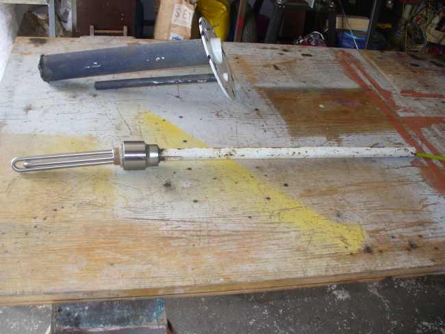

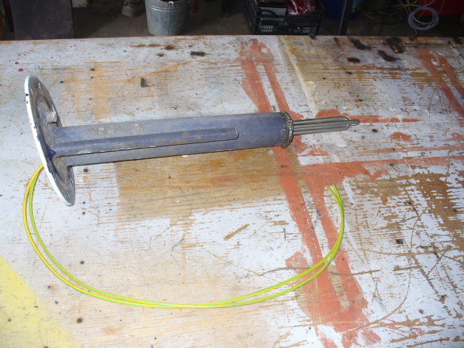

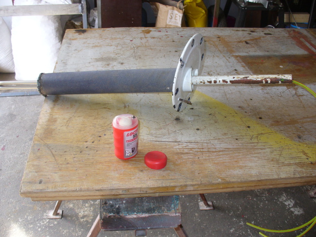

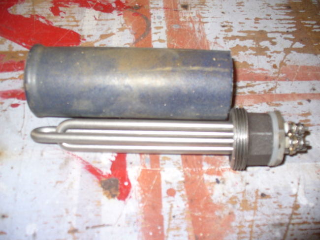

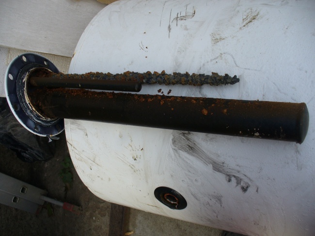

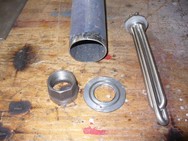

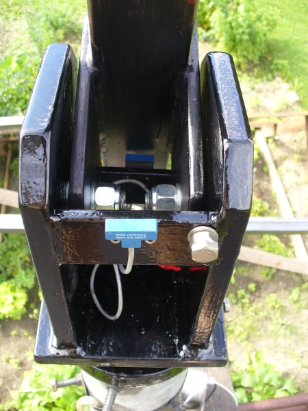

Jak sem vytunil původní bojler na ohřev 24V...jednoduché... jen nevyhazovat starou přírubu z děravého bojleru
- hgfhj.jpg (29.73 KiB) Zobrazeno 1408 x
- červená linka bojler
- Bez názvu.jpg (31.4 KiB) Zobrazeno 1408 x

Ty dáváš mokré těleso při ohřevu 24v?
- radimre
- Příspěvky: 166
- Registrován: stř led 08, 2014 11:53 am
- Reputace:40
- Bydliště: Kateřinice NJ
ano mám to na 2 bojlerech jeden už tak jede přesne rok...

Co sem pochopil tak u sv proudu je to velké riziko když se něco stane že spirálou

??? stejná jako u 230V. nějak jsem přesně nepochopil ryziko (a)diablo007 píše:Co sem pochopil tak u sv proudu je to velké riziko když se něco stane že spirálou
